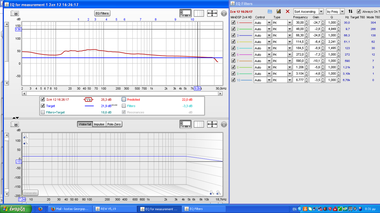

Καλησπερα σε ολους. Ελπιζω να ποσταρω στη σωστη ενοτητα μιας και αυτο που θελω να ρωτησω ναι μεν εχει σχεση με τον ηχο στο αυτοκινητο, αλλα αφορα μετρησεις με το προγραμμα REW.
Οι εργοστασιακες πηγες στα αυτοκινητα ερχονται με πειραγμενο eq προκειμενου η καμπυλη συχνοτητων να ειναι η ιδανικη για τα εργοστασιακα (αθλια) ηχεια. Μιλαω παντα για εξοδο ηχου απο την πηγη, οχι για αποκριση ηχειων. Οταν λοιπον θελουμε να βαλουμε καποιον ενισχυτη στην εργοστασιακη πηγη, πρεπει να αφαιρεσουμε το εργοαστασιακο eq και να κανουμε την αποκριση και παλι flat πριν φτασει στον ενισχυτη. Γι αυτο το λογο αναμεσα στην πηγη και τον ενισχυτη παραμβαλλουμε καποιο DSP. Οσοι εχουν ορεξη μπορουν να δουν το παρακατω βιντεο απ το 5ο λεπτο και μετα.
Σχηματικα: Πηγη---------DSP--------------Ενισχυτης-------------Ηχεια

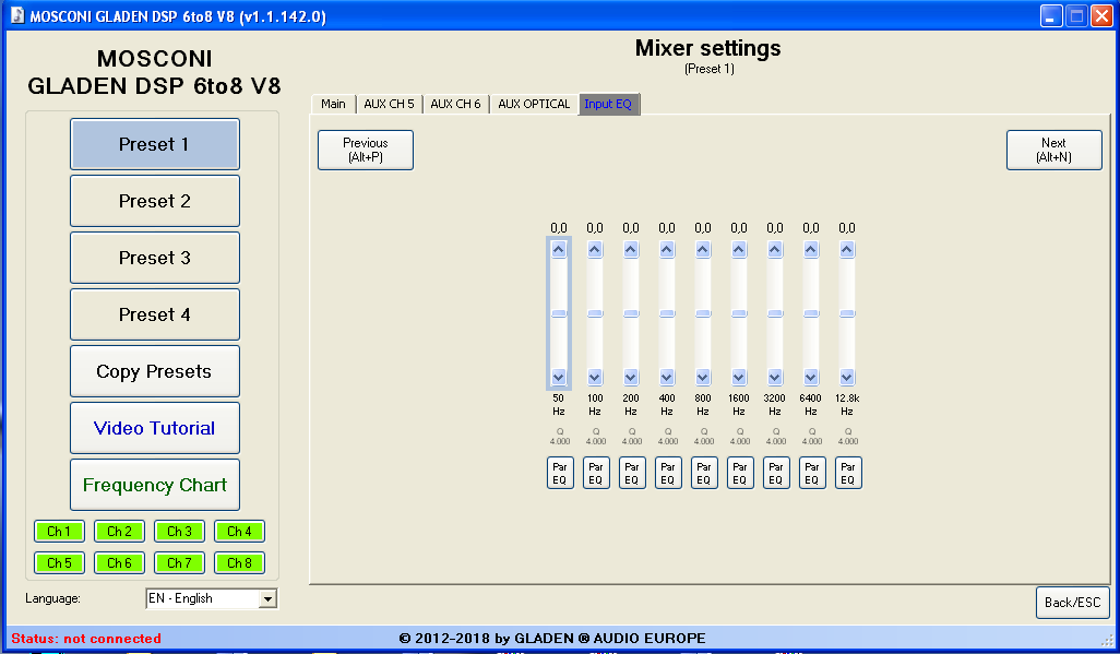

Πολλα DSΡ κανουν αυτοματα μεσω μιας συγκεκριμενης διαδικασιας de-equalization. Ετσι το σημα της εργοστασιακης πηγης γινεται flat και κατευθυνεται στον ενισχυτη. Ημουν κατοχος μιας τετοιας συσκευης και πραγματικα ο ηχος με την εργοστασιακη πηγη ηταν εξαιρετικος. Αλλαξα ομως DSP και δυστυχως ο καινουριος δεν εχει τη δυνατοτητα να κανει de-eq αυτοματα παρα μονο χειροκινητα μεσω ενος παραμετρικου ισοσταθμιστη 9 συχνοτητων.
Συνεδεσα την εξοδο των ηχειων της πηγης με την εισοδο του laptop και με τη χρηση του REW πηρα τις παρακατω μετρησεις:
Το προβλημα ειναι οτι για να γινει εντελως flat η αποκριση πρεπει να βαλω την target curve αρκετα χαμηλα με αποτελεσμα τα φιλτρα που μου βγαζει το auto EQ να ειναι του στυλ -24db. Απο το παραμετρικο eq ομως του dsp δεν μπορω να κοψω τοσο πολυ. Μεχρι -12db μπορω να κοψω.
Εχετε καμια ιδεα για το τι μπορω να κανω; Να ανεβασω μηpως την target curve?
