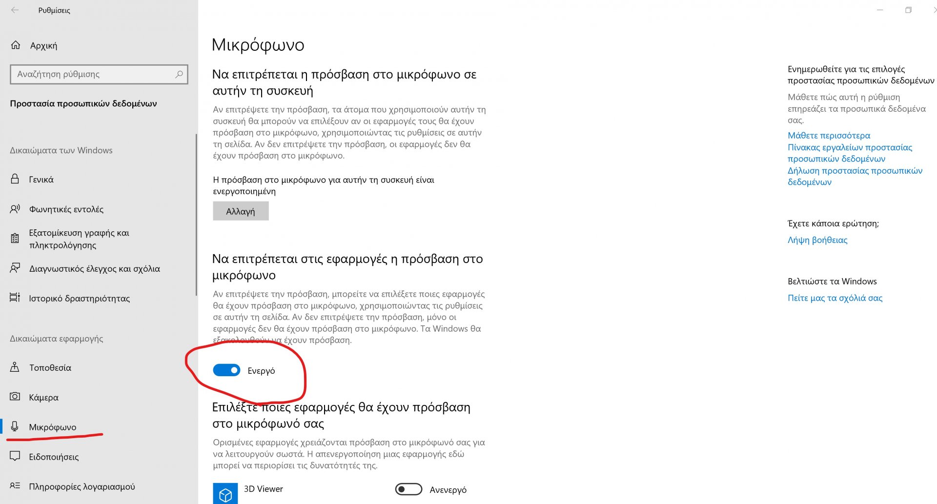

Παρέλαβα σήμερα το umik-1.
Εγκατέστησα το rew, τοποθέτησα το μικρόφωνο στον υπολογιστή.... και μου γράφει μόλις ανοίγω την εφαρμογή (rew):
Unable to access the selected device. Make sure that in Mindows settings> Privacy > microphine "allow apps to access your microphone is on".
Τα windows πάντως το βλέπουν μάλλον κανονικά.
Windows 10 Ελληνικά.....
