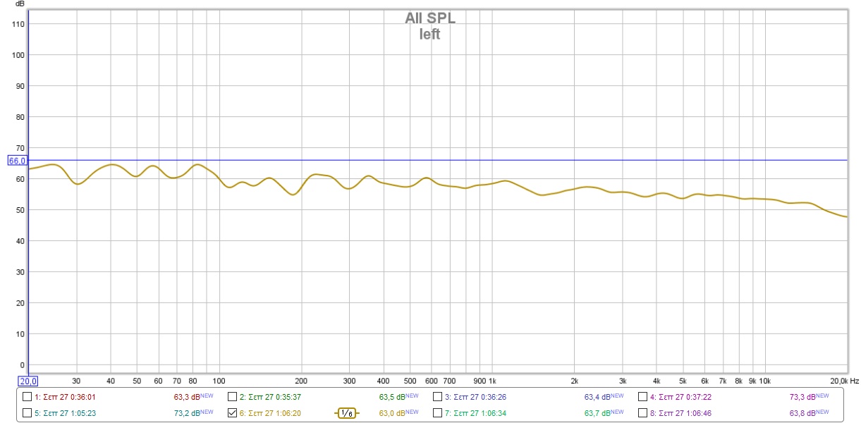

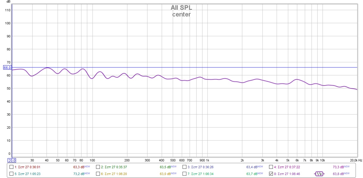

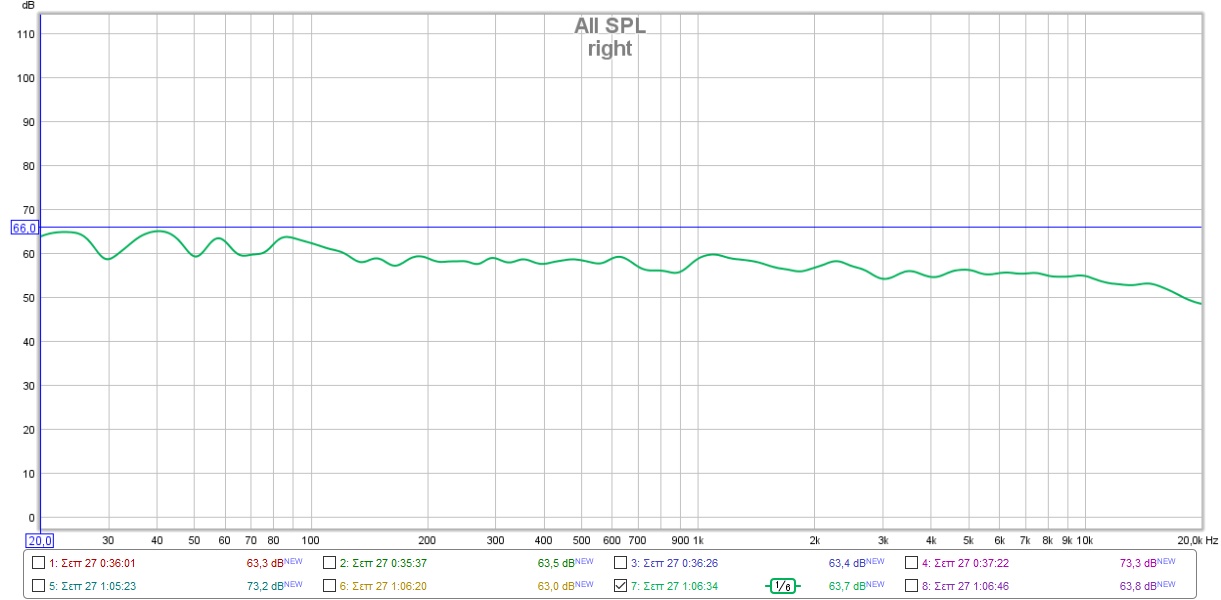

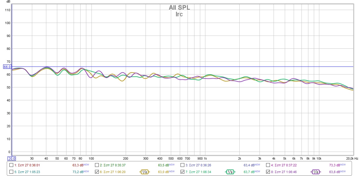

Σε κάποιο άλλο θέμα είχε αναφερθεί ότι δεν ανεβάζουμε πραγματικές μετρήσεις. Εδώ για μένα είναι το καλύτερο αποτέλεσμα που έχω καταφέρει να φτιάξω. Σε πολλούς θα φανεί χάλια, σε άλλους μέτριο για μένα πολύ καλό μέχρι να έρθει το καλύτερο. Το θέμα είναι ότι το έχω σε αφρόντιστο χώρο ένα sub για λίγο καιρό ακόμη και σε συγκεκριμένη θέση.

Ωραιότατη μέτρηση, και εξαιρετικό ταργκετ κερβ.
Αυτό το ταργκετ κερβ είναι στα γούστα μου, και στα γούστα του περισσότερου κόσμου.
Βεβαίως, αυτή η εξαιρετική μέτρηση, θα πρέπει να αξιολογείται βάση των χρόνων αντήχησης και του σπεκτρογκραμ του χώρου.
Στεπ ρισπονς έχεις διαθέσιμο;
Μπορείς να κάνεις και μια μέτρηση παραμορφώσεων;

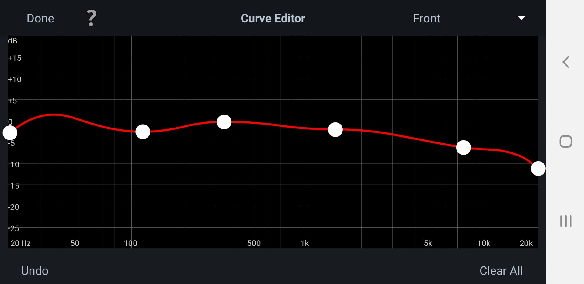

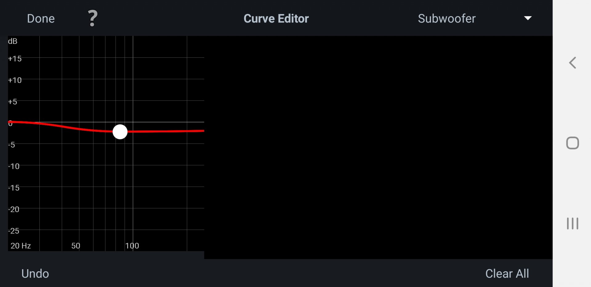

Θύμισέ μου τι σύστημα ισοστάθμιση έχεις;

A βλέπω Μάραντζ οπότε Audyssey, έχεις κάνει κάτι ιδιαίτερο για να πετύχεις αυτές τις μετρήσεις;

όσο και καλό σιδέρωμα να πετύχεις και να φαίνονται γαμάτες οι καμπύλες στο rew, αν δεν έχεις χαμηλούς χρόνους αντήχησης το αποτέλεσμα δεν θα ναι καλό.
Αναφέρομαι σε μουσική κυρίως

Το γνωρίζω και γιαυτό ρίχνω και λίγο περισσότερο τα ψηλά. Είναι απο 150 και πάνω μέσο όρο 0.4
Χαμηλά έχω κλασσικά το μεγαλύτερο θέμα εκει κοντά στους 30 που φτάνει το 0.9
