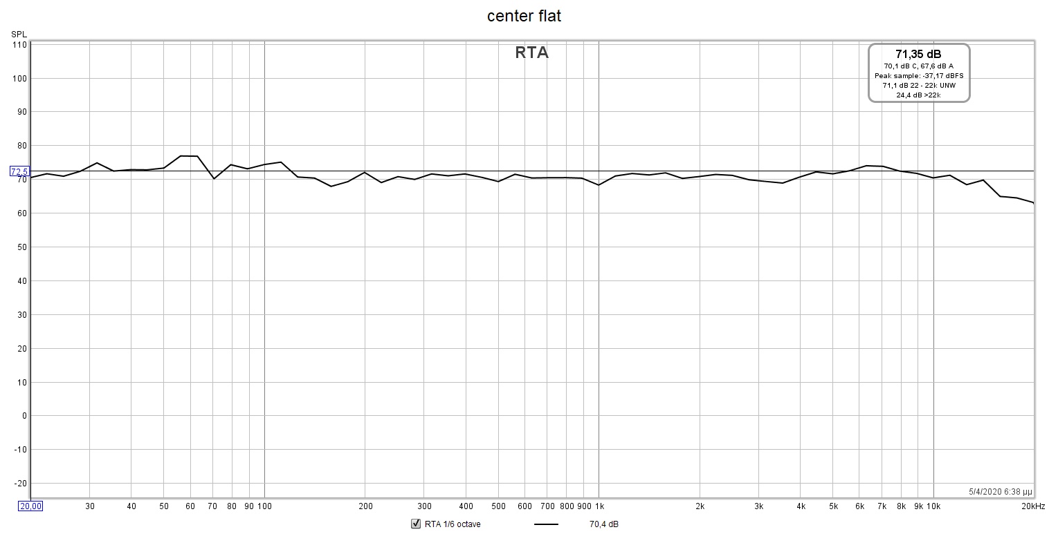

Πάμε λοιπόν να δοκιμάσουμε και ένα διαφορετικό τρόπο μέτρησης το οποίο μας βγάζει απευθείας average response χωρίς να χρειαστεί να κάνουμε πολλαπλές μετρήσεις.
δοκίμασα με αυτόν τον οδηγό
οι μετρήσεις έγιναν αρχικά στο center channel με το umik να κοιτάει ταβάνι και με κυκλικές κινήσεις με διάμετρο 40-45εκ και ταυτόχρονα πάνω κάτω περίπου 15εκ όλα αυτά από το κέντρο της βασικής θέσης ακρόασης.
έχω 3 διαφορετικές μετρήσεις.
audyssey flat
audyssey reference
και αυτή που έφτιαξα με το app
flat
reference
app house curve
και αυτή εδώ η οποία είναι περίπου 1.8 μέτρα σε μάκρος και 30 πόντους φάρδος κίνηση, το οποίο καλύπτει 3 θέσεις στο καναπέ.
Πατάει στην καμπύλη που έχω φτιάξει με το app

Δεν βρίσκω τη flat.
έχω χωρίς eq - reference και με app
no eq
audyssey reference
app - house curve
τουλάχιστον στο δικό μου χώρο που πιστεύω αντιπροσωπεύει μεγάλο ποσοστό η μέτρηση στο sweet spot σου δείχνει μια καλή εικόνα και είναι σαν avarage των θέσεων πλησίον της.

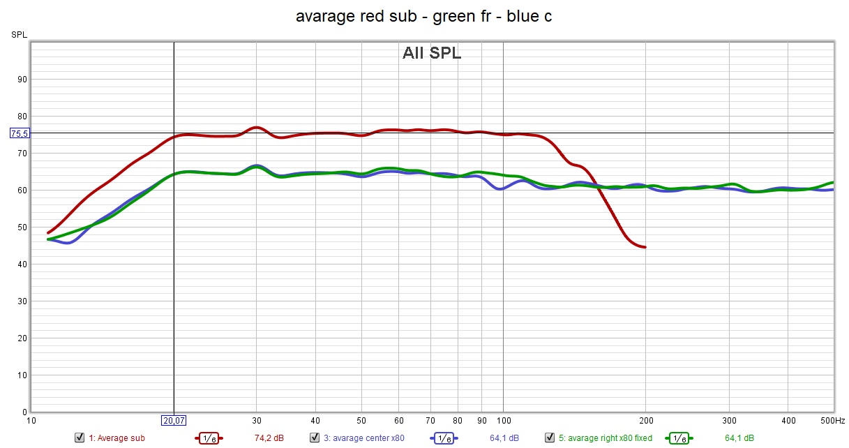

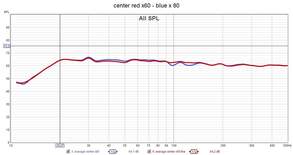

Μετά από αρκετό καιρό ασχολήθηκα λίγο με άλλες μεθόδους και με λίγο πειραματισμό σε τοποθέτηση sub και ηχείων.
Πλέον τα sub παίζουν με ενεργό το low pass filter (4th order) με αποκοπή στα 90hz
και πειραματισμό με 60 και 80 cross στον av για front και center. κατά προτίμηση 80hz αν και το center rc 64iii στα 60x έχει καλύτερη απόκριση (πιο flat) ενώ με 80x έχει μια μικρή φασική ακύρωση στα ~100hz
οι μετρήσεις είναι avarage 8 θέσεις αν 55εκ στα σημεία στα οποία έγινε και η αρχική μέτρηση με το mic audyssey
