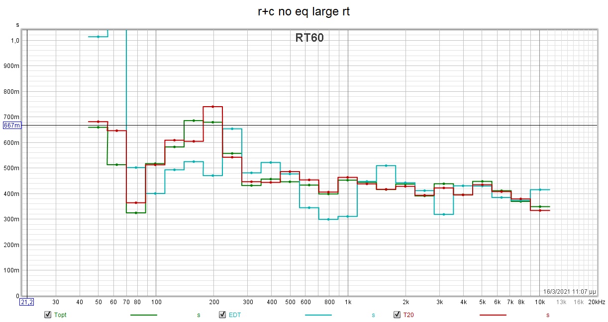

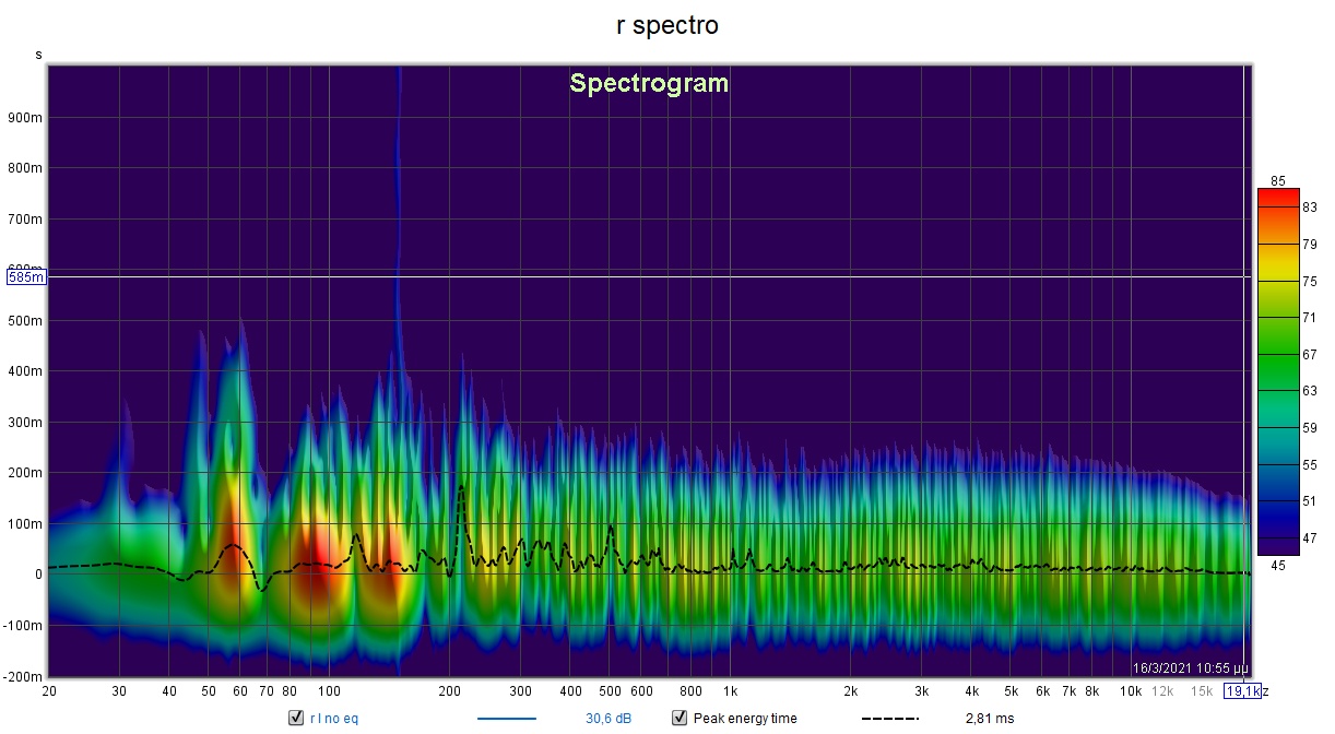

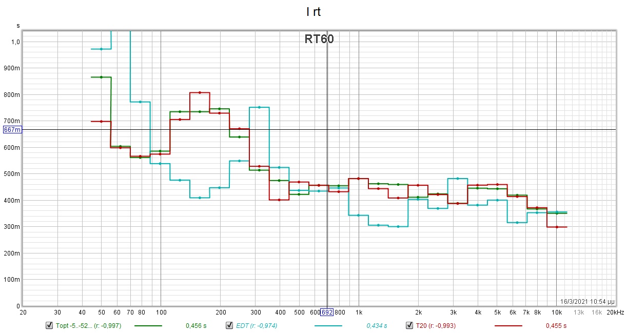

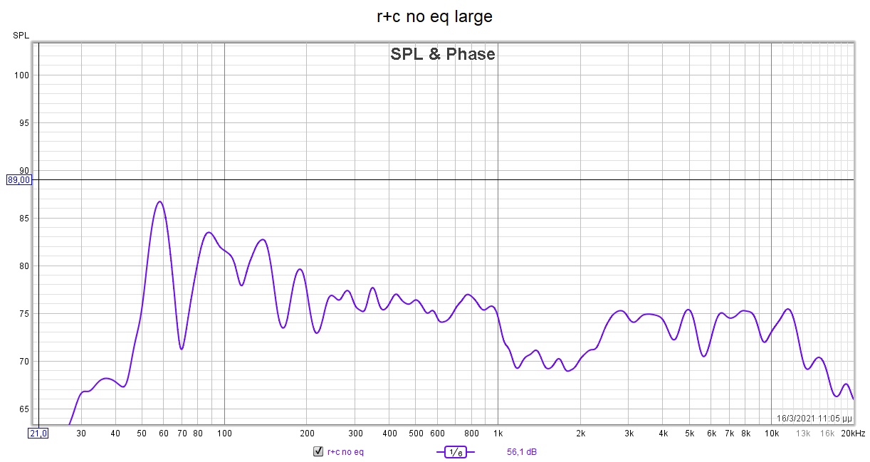

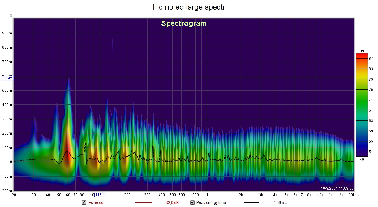

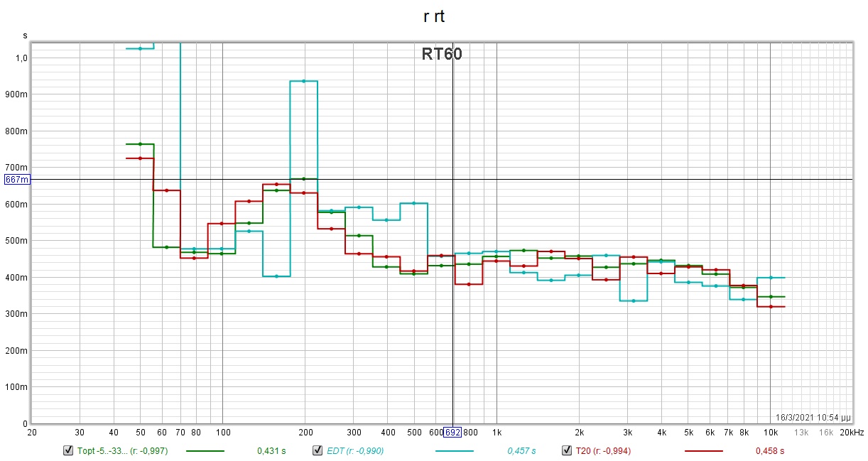

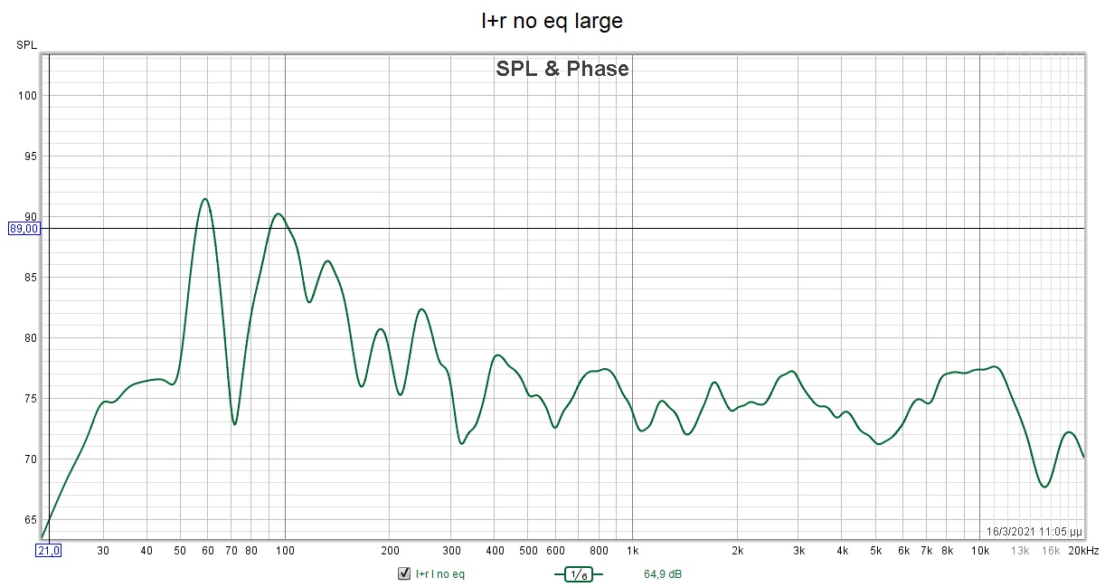

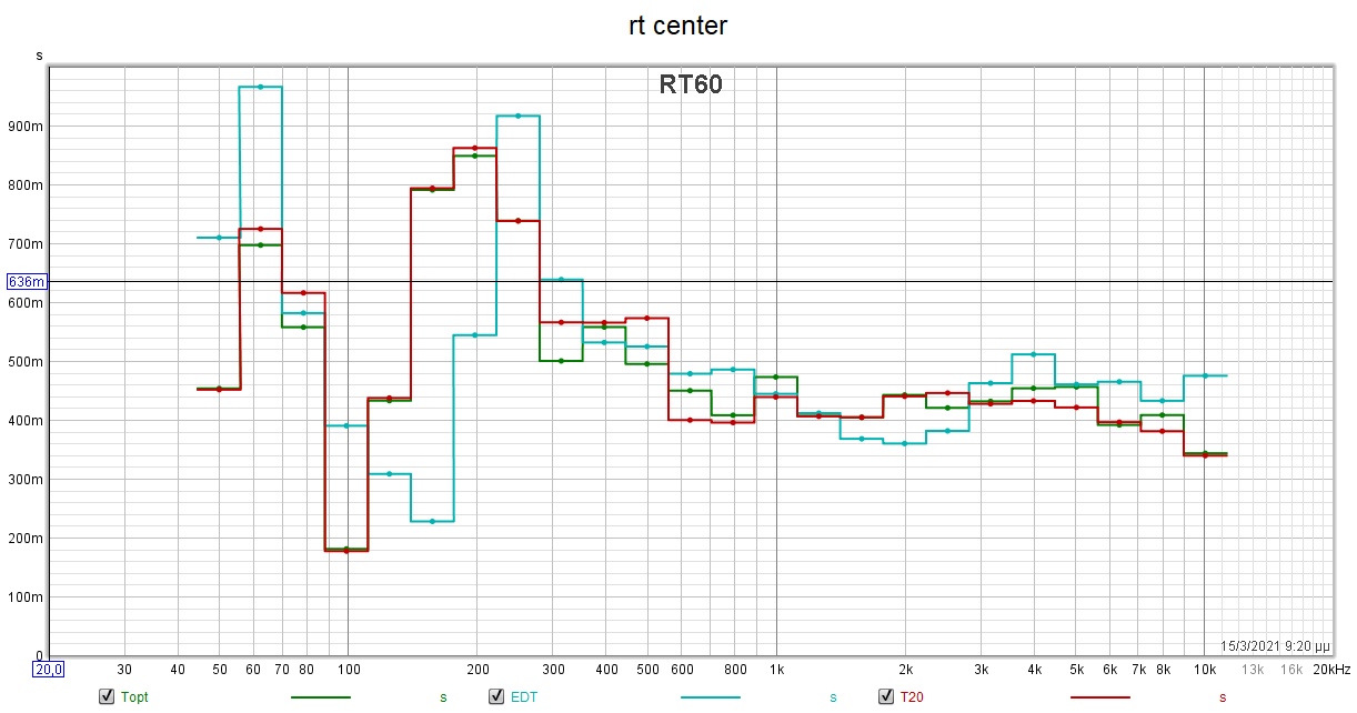

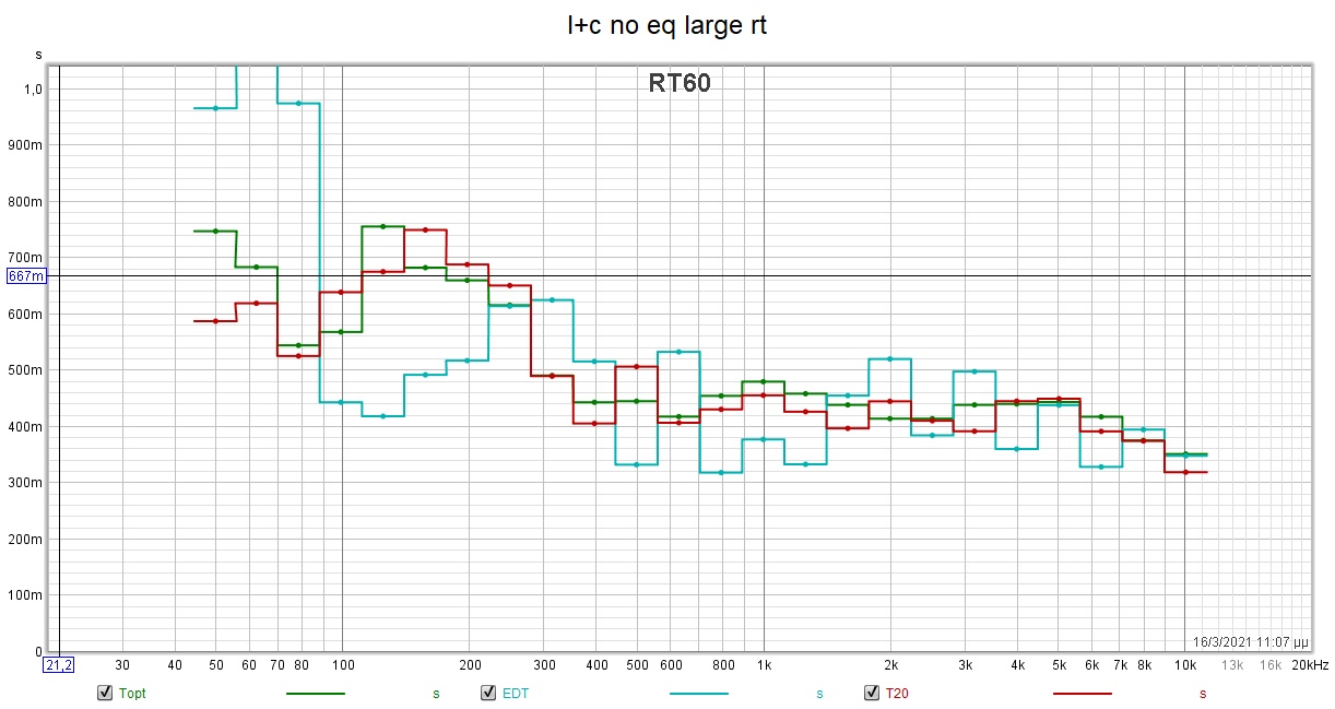

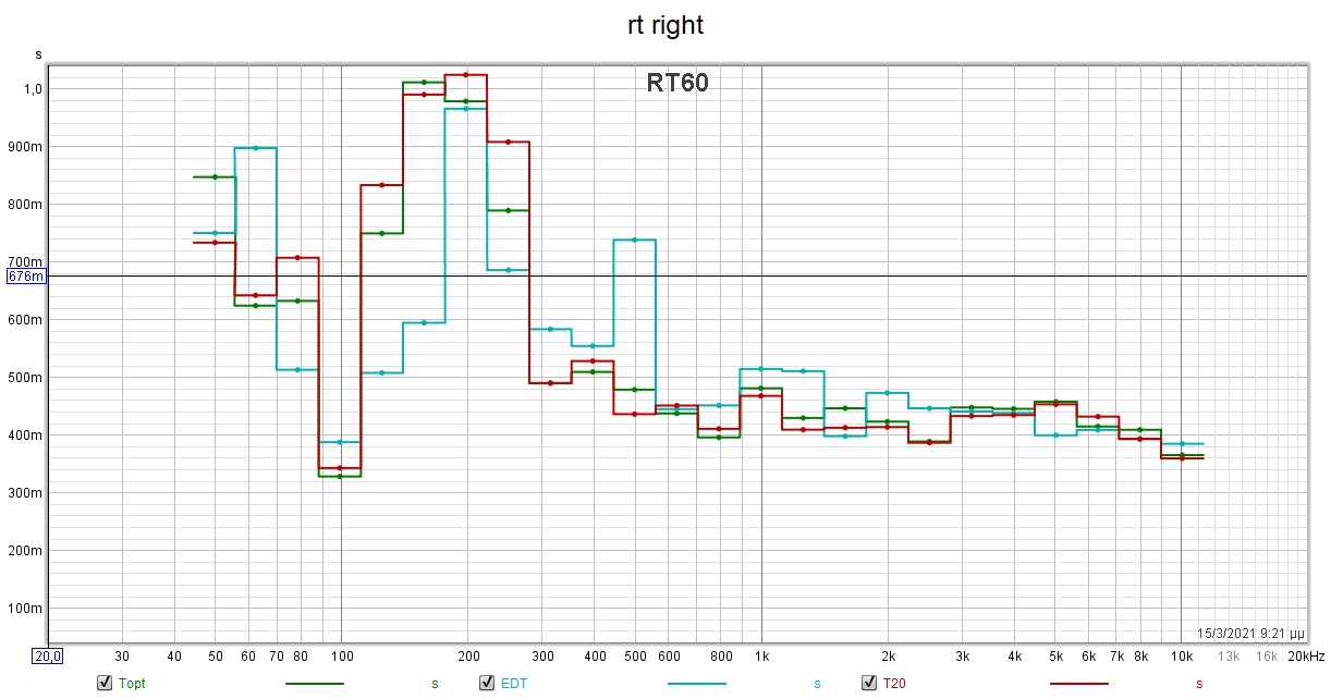

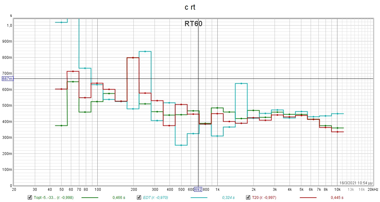

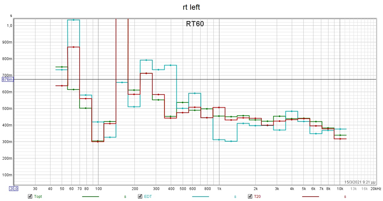

Πρώτον, κρίνεται χρησιμότερο να έβαζες το RT όχι σε μεμονωμένα κανάλια αλλά ανά ζεύγη εκπέμποντα μαζί,δηλαδή L-R ,L-C,R-C.
αλλά παράλληλη αξιολόγηση με ομόλογες αποκρίσεις πλάτους,ETC και spectrogram..

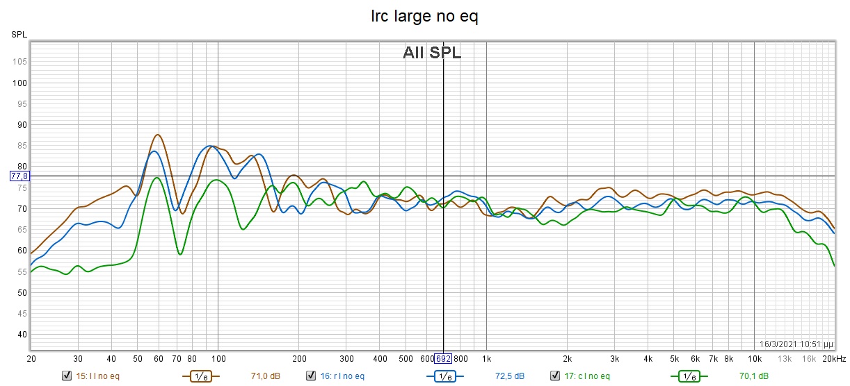

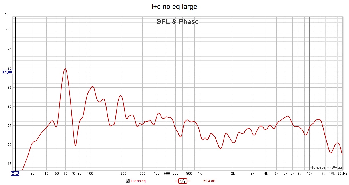

έχω κάνει όλες τις μετρήσεις
με eq
χωρίς eq
large
lrc large no eq

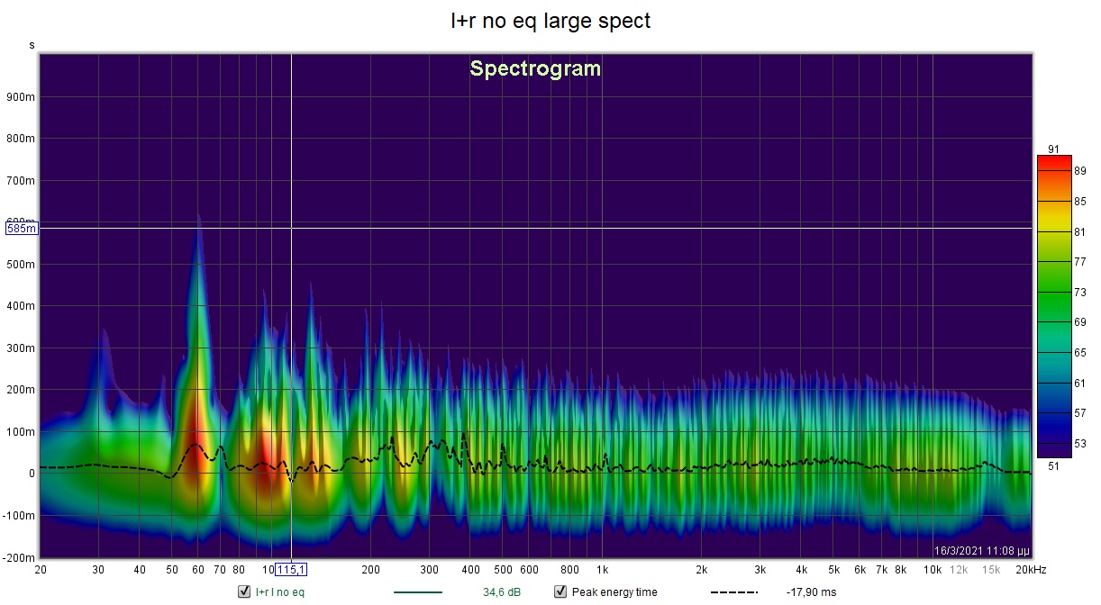

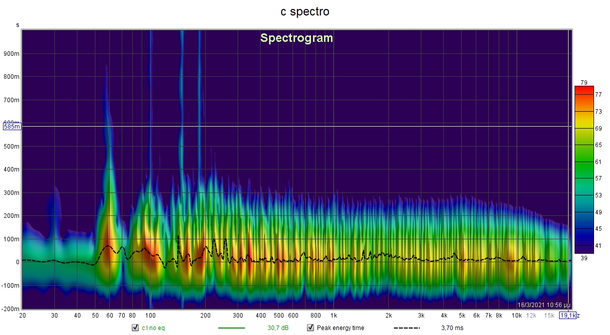

spectro lrc no eq large

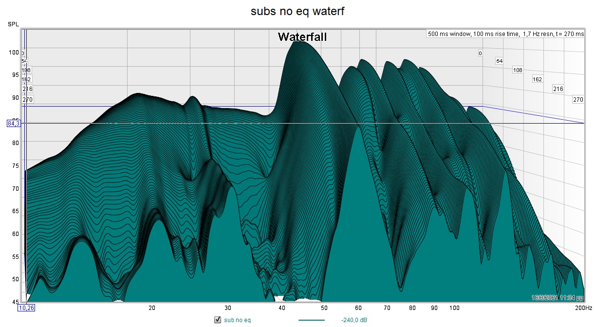

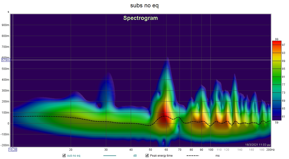

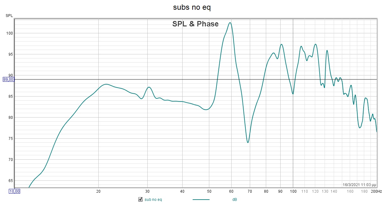

subs no eq
18.113
60.270
Καταρχάς φαίνονται σαφώς τα ζητήματα από συνιστώσες ιδιορρυθμού σε συχνότητες ακέραια πολλαπλάσια ξεκινώντας από 30 Hz : 60-90-120
Φαίνονται επίσης ζητήματα στις μεσοϋψηλές και άνω...
Οι δε μεταπτώσεις στις τιμές RT είναι μεν σημαντικές,αλλά δεν φαίνονται τόσο άσχημα όσο πριν.
Οι αποκρίσεις πλάτους πρέπει να είναι ληφθείσες μέσω περιστρεφόμενου μικροφώνου.

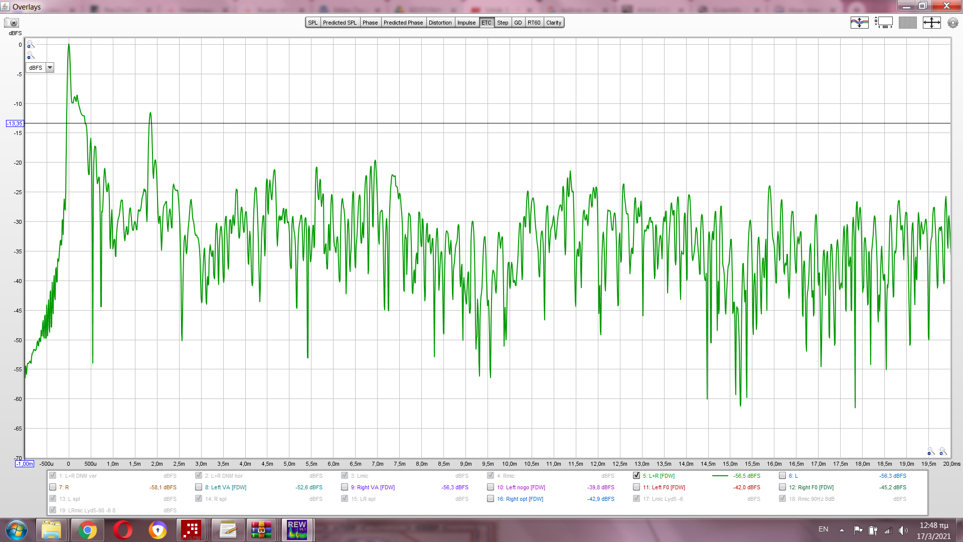

Για ETC με ποια μορφή πρέπει να παρουσιαστεί?
Τα πρώτα 30 msec στον άξονα του χρόνου αρκετά θα είναι...
Όρια στάθμης άνω και κάτω 0 dB έως -70 dB αντίστοιχα
