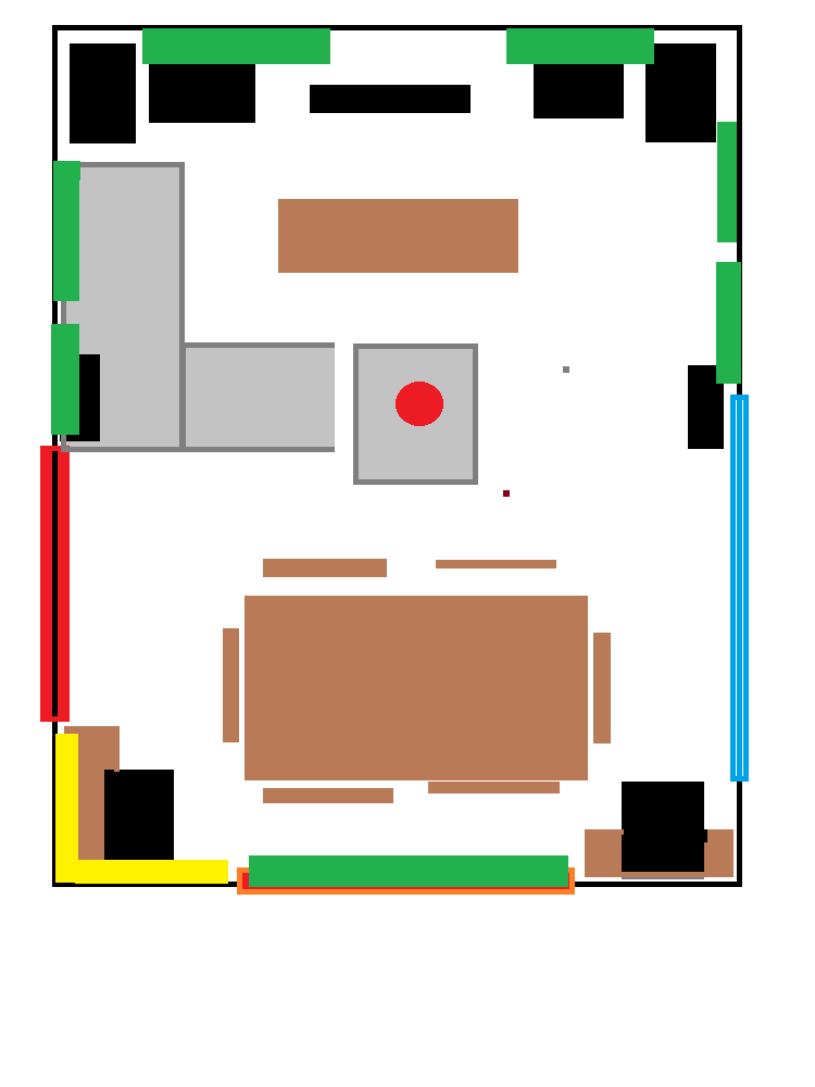

Στα πρόχειρα το δωμάτιο είναι κάπως έτσι
Μαύρα ηχεία
Γκρι καναπές - πολυθρόνα
Καφέ τραπέζι - έπιπλα - καρέκλες
Κόκκινα - παράθυρο - μπαλκονόπορτα
Μπλε διπλή συρόμενη πόρτα
στη δεξιά πλευρά μπροστά από τη πόρτα (μπλε) σκέφτομαι να βάλω 2 πάνελ κάθετα
ένα οριζόντια πάνω από το καναπέ αριστερά
στα κόκκινα να βάλω κουρτίνες και συζητάω με τη γυναίκα μήπως βάλω και στη πόρτα (μπλε)
και πίσω αριστερά από το κόκκινο να βάλω 2 διαχύτες - στα δεξιά είναι βιβλιοθήκη και έχω βάλει τα βιβλία αταξινόμητα
και σκέφτομαι για πάνω από το καφέ έπιπλο πίσω αριστερά αν είναι καλύτερα διαχύτης ή panel

Δεν μου φαίνεται πολύ ισόπλευρο... είναι;
Ταπεινή μου γνώμη είναι πως εκτός και αν βάλεις πάρα πολλούς διαχυτές και με δεδομένο ότι λόγω σαλονιού δεν θα έχεις και ιδιαίτερα μεγάλη κάλυψη, καλύτερα πάνελ >10 εκ. όπου βρεθεί χώρος που δεν σε "χαλάει". Αν υπάρχει φόβος υπεραπορρόφησης ψηλά τότε μια από τις λύσεις με scattering εμπρός.
4 x 6 είναι το δωμάτιο, οι θέσεις και τα μεγέθη στο σχέδιο είναι στο περίπου

Ο,τι μπει πρέπει να ειναι συμμετρικό. Αν βάλεις απορρόφηση κάπου αριστερα, θα πρέπει να βάλεις και δεξιά κ.ο.κ.
(Εγω λεω να φύγουν όλα τα καφέ και βλέπουμε :biggrin: ).

Πρώτον,συμμετρικά μοτίβα τοποθέτησης όπως είπε ο Dimi.
Δεύτερον,προτιμότερα πάνελ-σάντουιτς με απορροφητική δράση πίσω από τη διαχυτική.
Τρίτον,εστιασμός σε σημεία τα οποία ν'αντιστοιχούν σε σημαντικές - ιχνηλατούμενες εκ του ETC - συνιστώσες από πρώιμες ανακλάσεις.
Τέταρτον,τα καφετιά τραπέζια μπρος και πίσω από το MLP παρέχουν σίγουρα σημαντικές σε ενέργεια συνιστώσες πρώιμης ανάκλασης...
Πέμπτον,κάποιος πρέπει να θίξει και φροντίδα οροφής εφόσον αφορά σε πολυκαναλικό,όπου δεν θα ισχύει και συνθήκη nearfield προς midfield .
Ο χώρος σου έχει σχετικά μικρές διαστάσεις,είναι ενδεχόμενο εκτεταμένη χρήση ηχοαπορροφητικής κουρτίνας να ταπεινώσει έντονα το RT κατά ζώνες,αφήνοντας όμως προβληματικές νησίδες στο φάσμα που θα διακρίνονταν έτσι περισσότερο...

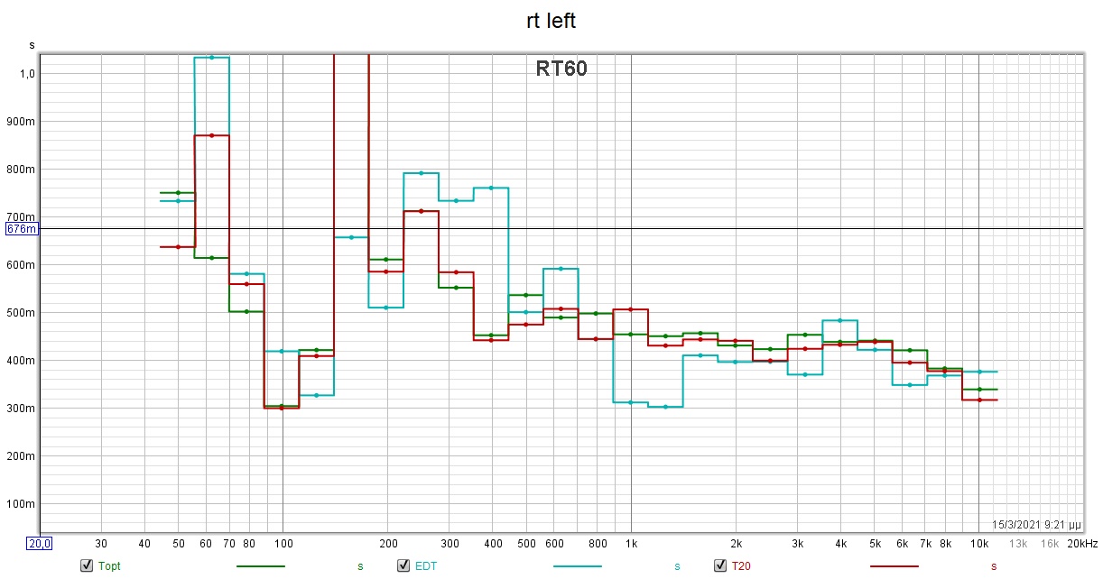

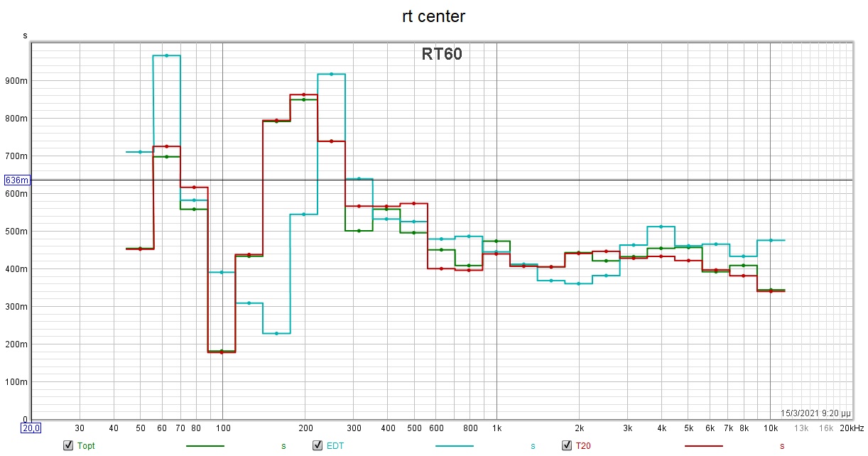

Το rt είναι ανάμεσα σε 0.4 έως 0.6 με τάση στις πολυ ψηλές συχνότητες να ανηφορίζει.
Σε ένα τέτοιο χώρο πόσο θα ήταν καλό να γίνει.
Σίγουρα θέλουμε ομοιομορφία

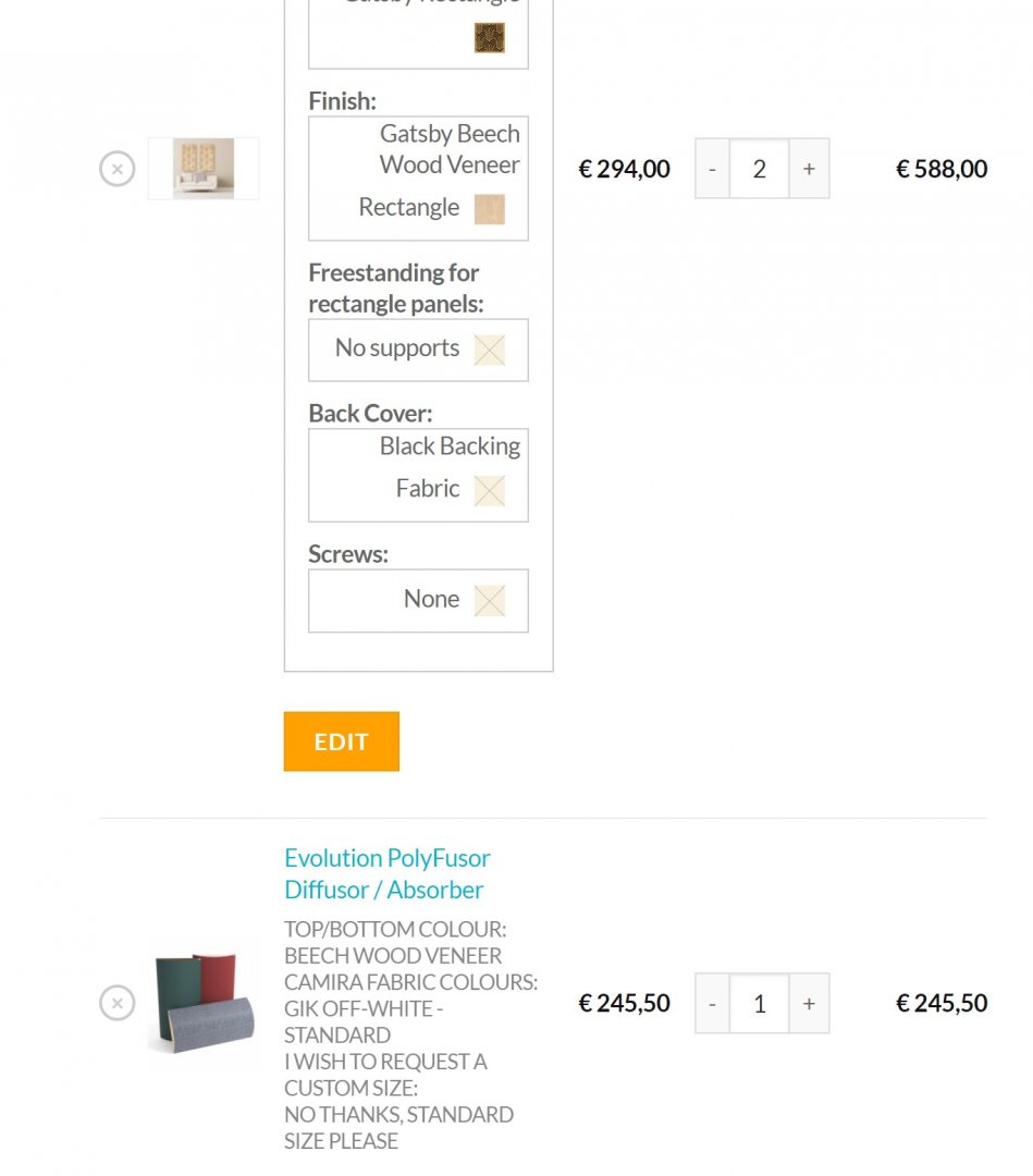

Θαύμα
Υπάρχει έγκριση για panels, βέβαια σχέδιο και χρώμα επιλογή της γυναίκας.
Έχω βάλει 4 πάνελ για τους πλαϊνούς τοίχους impression diffusor absorber 120 χ 60 χ 10
Και 2 polyfusor diffusor absorber 120 x 60 x 15 για τον μπροστά τοίχο.
Θέλω για το ταβάνι το καλύτερο γιατί η κατασκευή με γυψοσανίδα δε βλέπω να γίνεται σύντομα.
Εκεί χρειάζεται το ίδιο? Η μόνο bass traps?
Στη πίσω πλευρά στο κέντρο θα μπει κουρτίνα.
Μένει μόνο 1.5 χ 1.5 μέτρα ελεύθερος τοίχος στη πίσω αριστερή πλευρά. (Γωνία)
Η άλλη πλευρά έχει βιβλιοθήκη και πόρτα
Τι θα ήταν καλύτερο να βάλω.?

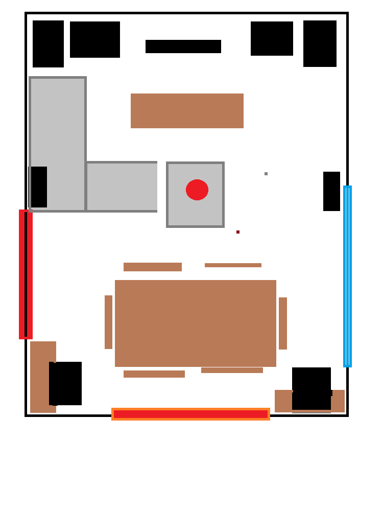

4.569
7.891
τα πράσινα είναι τα πάνελς που έχω διαλέξει και πίσω η κουρτίνα
μένει η πίσω γωνία με κίτρινο
και ταβάνι.

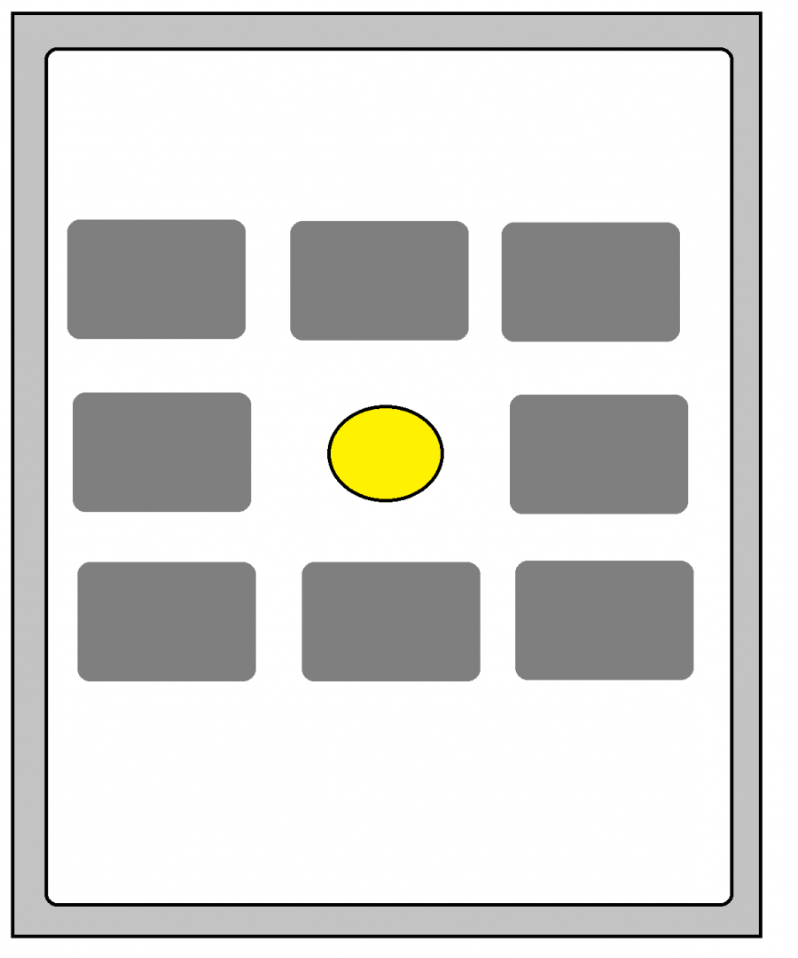

Κάπως έτσι να μπουν. Στο κέντρο φωτιστικό και περιμετρικά κρυφός φωτισμός
