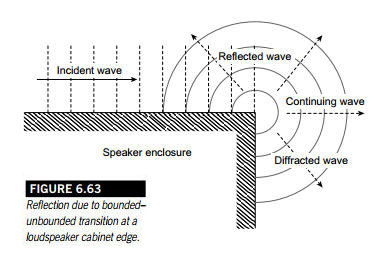

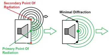

To diffraction effect είναι άτιμο πράγμα και παίζει παντού.
Βγάλε το ηχείο σου όσο πιο έξω μπορείς , εν ανάγκη και λίγο πιο έξω από το ράφι , αν μπορείς.

To diffraction στην περιπτωση μας , δηλαδη στην αναπαραγωγη του ηχου απο ηχεια ,
δεν το θελουμε ....! ειναι καταστρεπτικο για τις υψηλες συχνοτητες! Δημιουργει δευτερογενεις εκπομπες
στις ακμες του ηχειου . Οι χαμηλες συχνοτητες λογο μεγαλυτερου μηκους κυματος ετσι κι αλλιως περιθλωνται
και ενα review που δειχνει μερικα προβληματα της περιθλασης...http://noaudiophile.com/Wave_Crest_Audio_HLV-1/

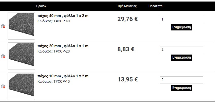

Σκέφτομαι να πάρω COPOPREN και να βάλω πίσω από όλα τα ηχεία - sub 2-3 φύλλα του πόντου στο κάθε ένα.
Σε επιφάνεια τόση όση να τη καλύπτει μπροστά το εκάστοτε ηχείο
(Παντόφλα)
Θα κάνουν κάτι η τσάμπα τα βάζω?

Εχω 12ποντες μπασοπαγίδες πίσω απο τα ηχεία που εφάπτονται στον τοίχο. Το θεωρώ απαραίτητο, εχει γραφτεί επανειλλημενως. Αν είναι πολύ λεπτό το υλικό δεν νομίζω να βοηθήσει σημαντικά

Οπότε όσο πιο παχύ γίνεται. Ναι τουλάχιστον στην τριάδα μπροστά μπορώ να το κάνω.

Για δες λίγο διαστάσεις και τιμές και εδώ:
(εκτός αν οι τιμές είναι για 2 τεμάχια)
Α, καλες τιμες εχει αυτος. Και το izifon. Τοτε που ψωνισα δεν τον ειχα βρει.
