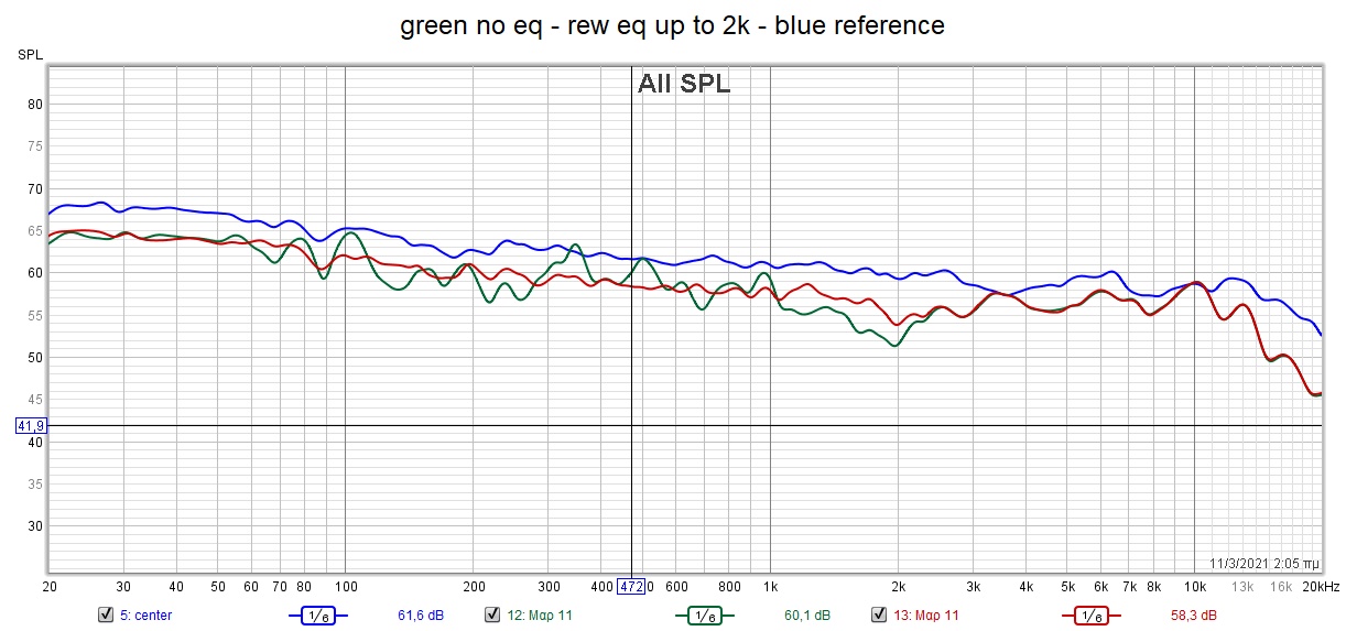

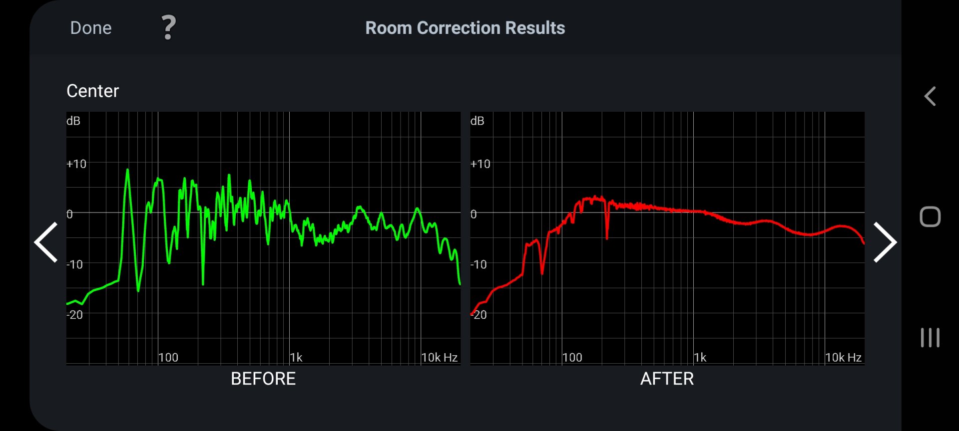

Μην υπερδιορθώνεις πάνω από τα 500Hz. Μην γεμίζεις τρύπες.
o μόνος ενδοιασμός είναι πώς θα δώσω την προβλεπόμενη κλίση

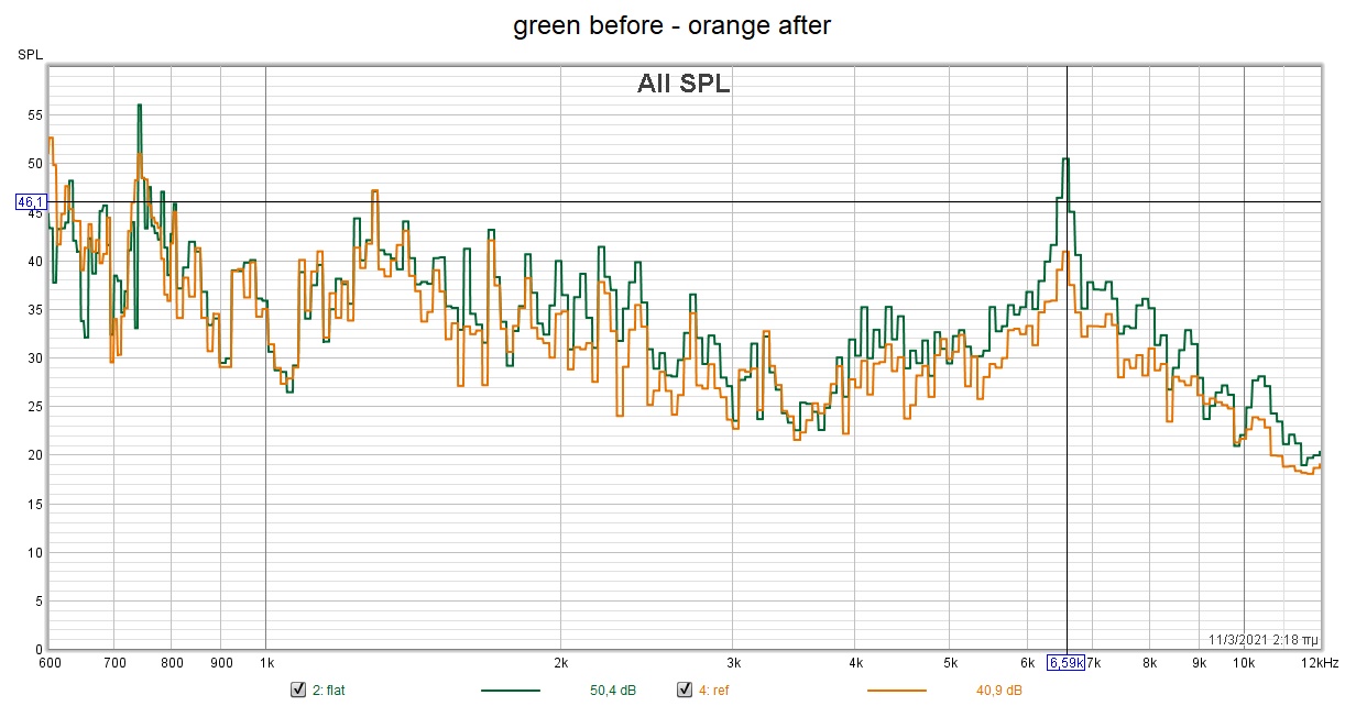

έκανα αυτό
eq μέχρι τα 2κ για να φτιάξει την περιοχή 1 με 2κ
32.358
93.294
Εγώ δεν θα την γέμιζα αυτήν την τρύπα, ειδικά σε κλιπς.
Και απο τα 2500 και πέρα, θα κατέβαζα όλη την καμπυλη προς τα κάτω παράλληλα, χωρίς πολλές διορθώσεις, 1-2dB. Μέχρι τα 12000.
4.569
7.891

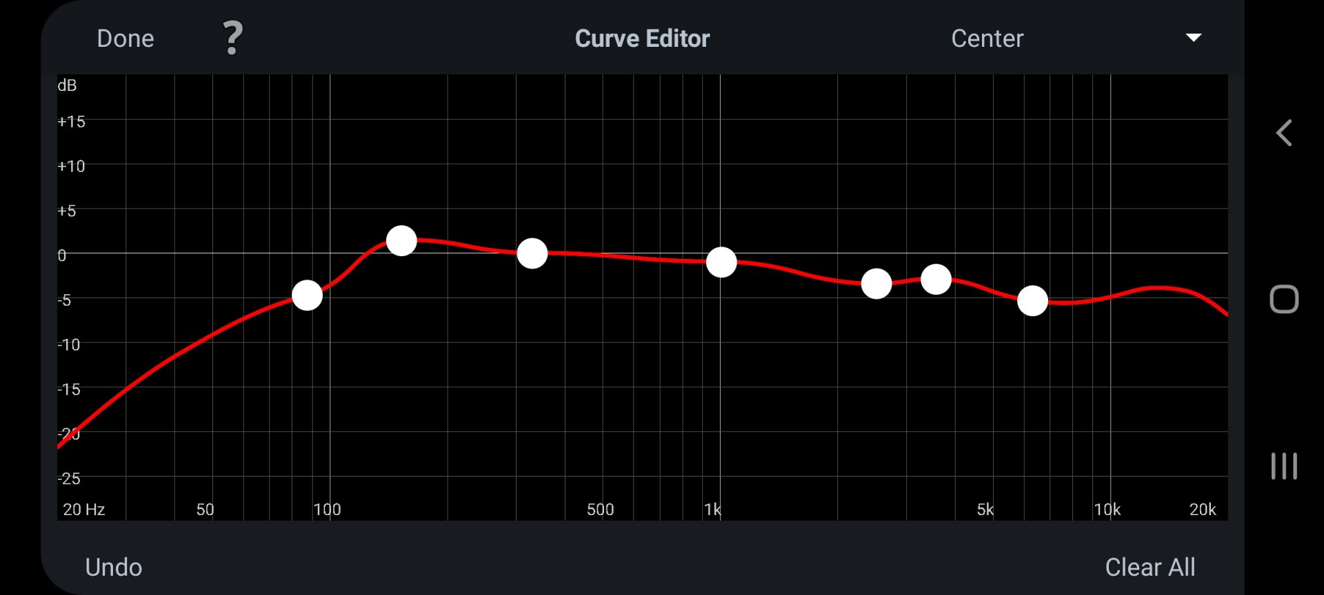

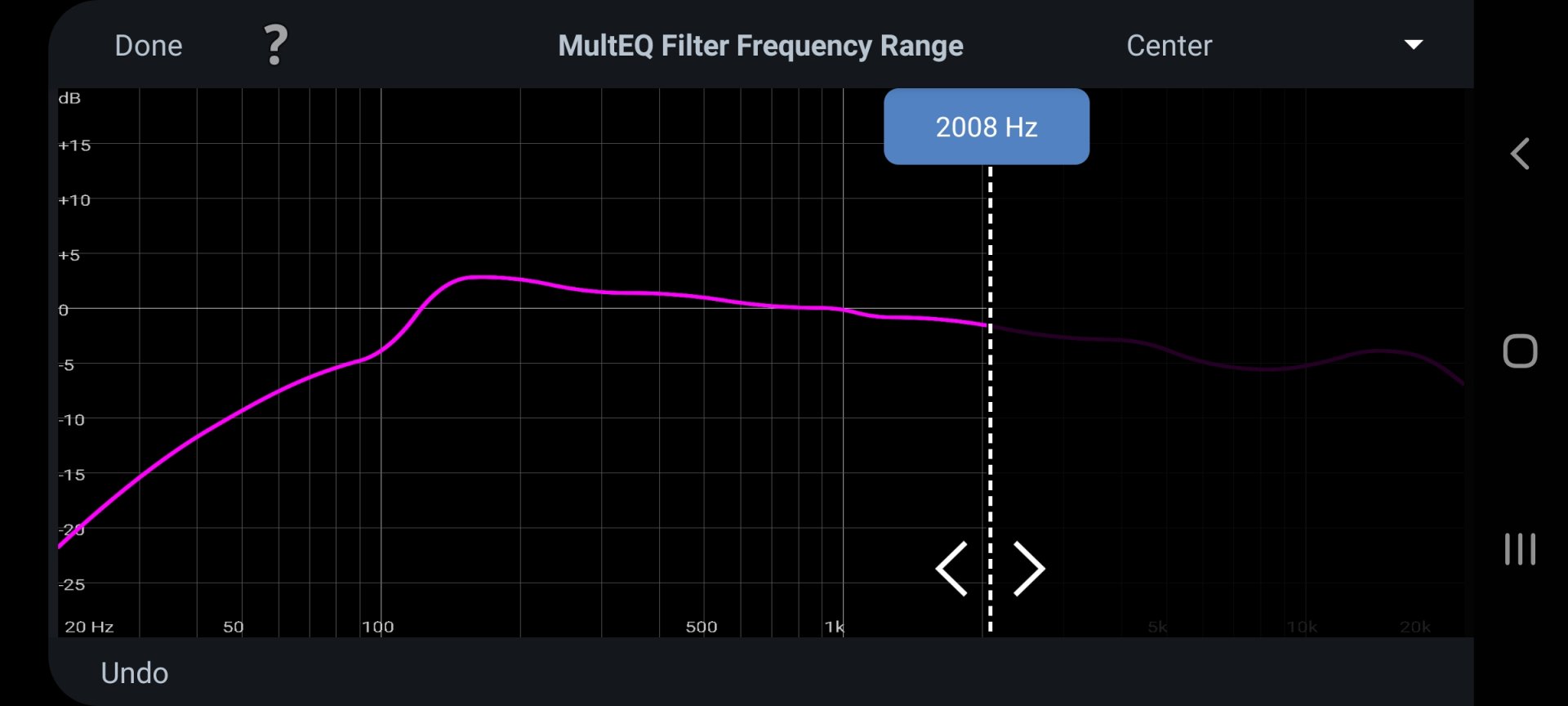

Οκ για την τρύπα, αλλά για το υπόλοιπο θα πρέπει να βάλω να κάνει eq.
Τώρα είναι έτσι
32.358
93.294
Βάλτο όλο Eq, μέχρι τα 12000, αλλά βαλε τελίτσες να ακολουθούν την κανονικη απόκριση του ηχείου, με -2db μετά τα 2500Hz
Γενικά αυτό είχα κάνει αλλά με μεγαλύτερη διόρθωση (4-5db)και ταυτόχρονη κλίση.

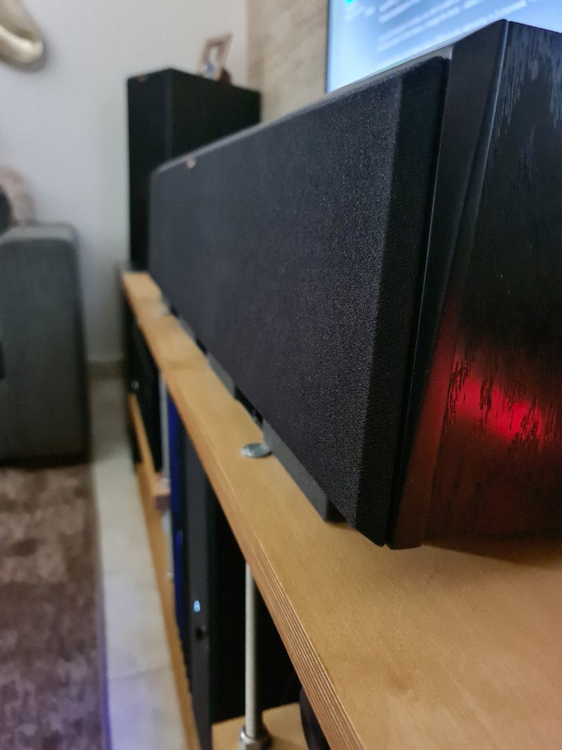

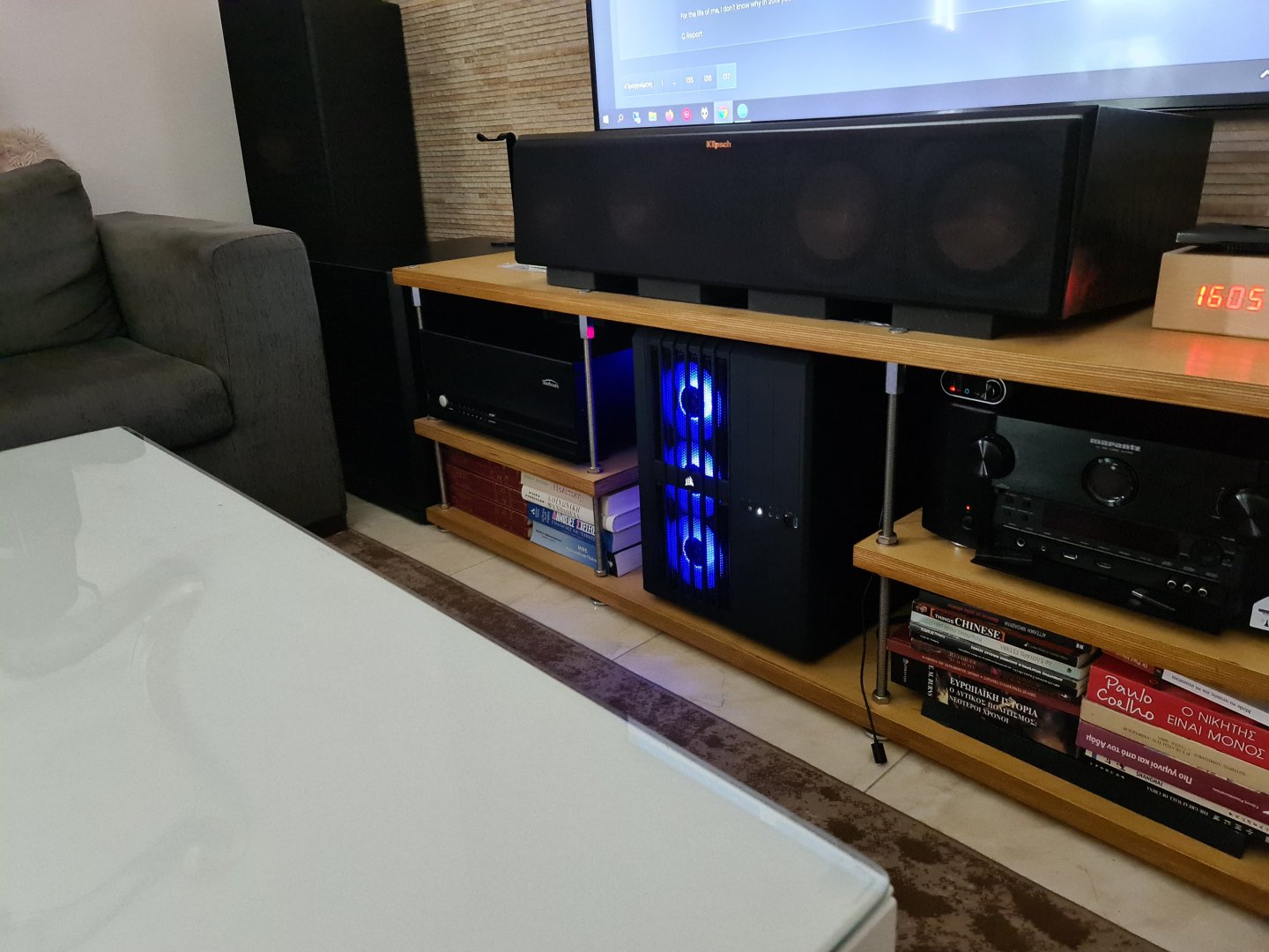

Το πιο σύνηθες είναι να λέμε να φέρει το ηχείο πιο μπροστά, όταν κάθεται πάνω σε έπιπλο ή ράφι, και προεξέχει της πρόσθιας μπάφλας του ηχείου το ράφι.
Τυπικά σφάλματα τοποθέτησης. Τίποτα περίεργο.
Βάση αυτού που λέει ο Κώστας αυτό το ελάχιστο μας επηρεάζει είναι και με κλίση πάνω σε foam.
Νομίζω το τραπέζι κάνει όλη τι ζημιά.
