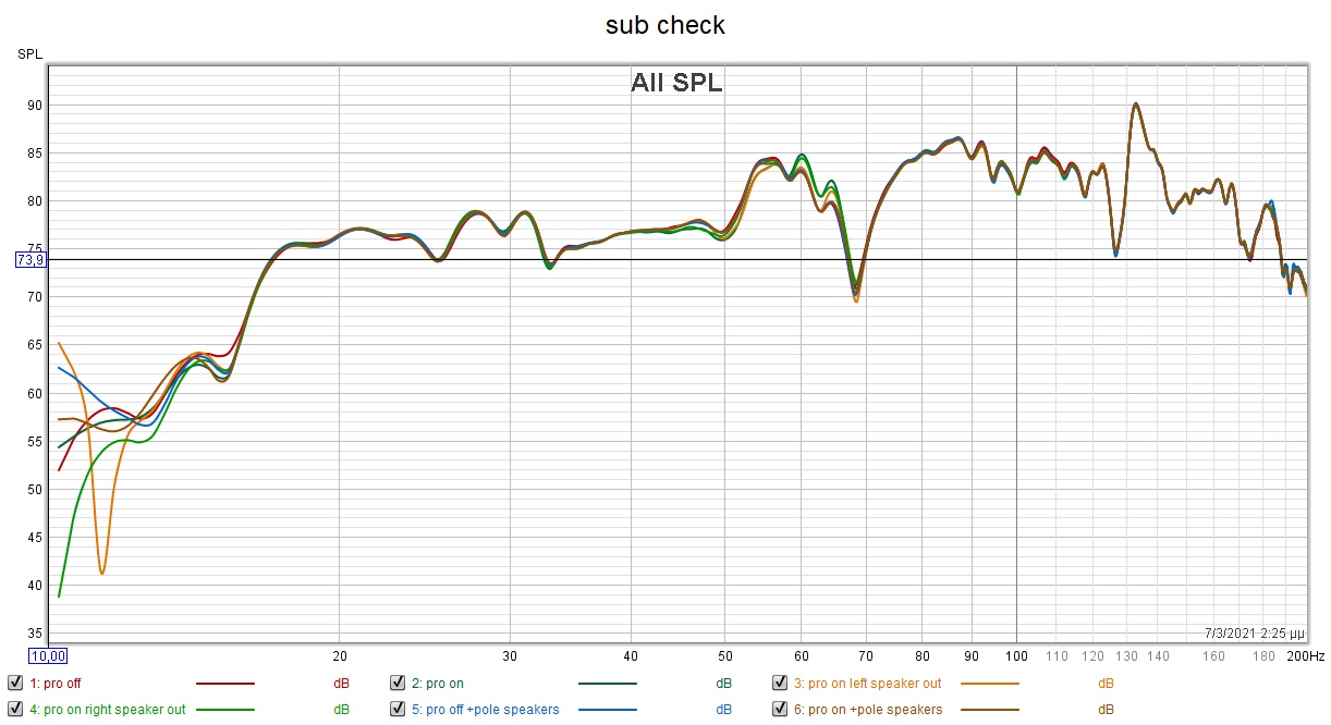

Α εντάξει τώρα το έπιασα.
Τα ηχεία με κλειστό τον ενισχυτή τους δεν φρενάρονται.
Ως εκ τούτου παίζουν τα woofers τους και δημιουργούν ακυρώσεις .
Απλό είναι.

Παίζει Δημήτρη το έχω πάθει με τα σαμπς . Είχα κλειστό τον τελικό , αλλά αναμένο το power meter που έχω συνδεδεμένο παράλληλα με την έξοδο του τελικού επάνω στα σαμπς.
Με τον τελικό off έβλεπα κίνηση στις βελόνες όταν έπαιζαν τα δύο left right ηχεία δυνατά.
Οταν άναβα τον τελικό φρενάριζε φυσικά τους κώνους των σαμπς και όλα καλά.
το ίδιο με xlr
Δεν έχει να κάνει με το πως συνδέεται ο τελικός.
Μόνο αυτό που γράφω παραπάνω.
Απλό είναι.
οπότε επηρεάζονται ta woofer των ηχείων από τα κύματα των sub

Mπορεις να βγαλεις εκτος τη μια φαση απο τις μπορνες των ηχειων και να ξαναδοκιμασεις οφ,ον τον ενισχυτη;
Επισης οφ,ον με κλειστα τα br τους.4 μετρησεις.
όταν είναι οφ ότι και να κάνω με τη σύνδεση των ηχείων το αποτέλεσμα είναι ίδιο.
είναι διαφορετικό όταν είναι ον και αφαιρέσω το αριστερό η δεξί ηχείο. επηρεάζεται κάθε ένα σε λίγο διαφορετικές συχνότητες

... Τα ηχεία με κλειστό τον ενισχυτή τους δεν φρενάρονται.
Ως εκ τούτου παίζουν τα woofers τους και δημιουργούν ακυρώσεις ...
Τα λέγαμε αυτά πρόσφατα και δεν μας πίστευαν . . .
Ankokdog, αν δεν βαριέσαι, κάνε δύο μετρήσεις με τα ηχεία αποσυνδεδεμένα εντελώς από τα καλώδιά τους. Την μία με τις μπόρνες των γούφερς βραχυκυκλωμένες, την άλλη χωρίς.
Ετσι, για εγκυκλοπαιδικούς λόγους
έχει γίνει, πιο πάνω φαίνεται. το ίδιο με το να είναι κλειστός ο pro.
