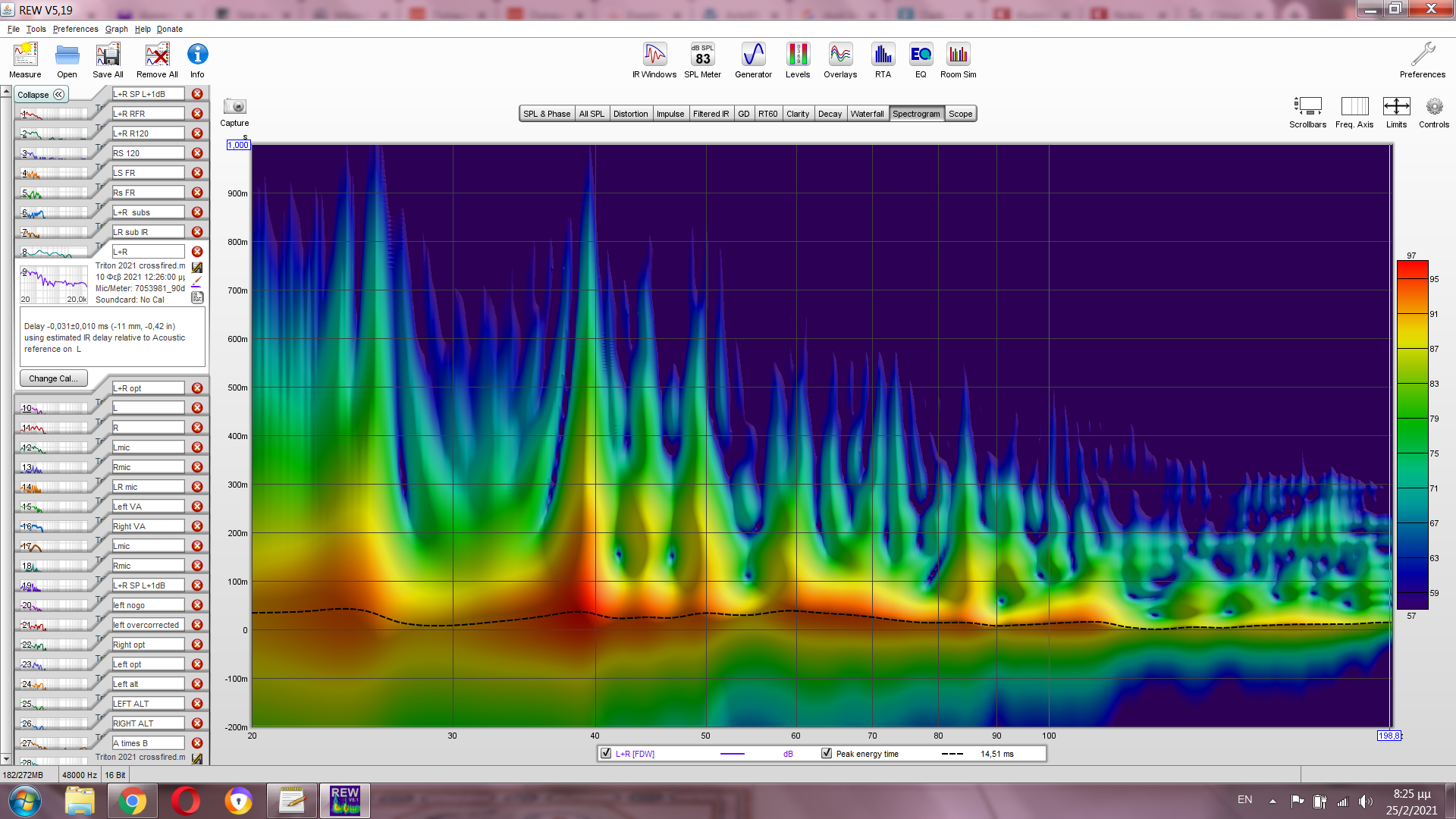

Μου έκανε εντύπωση μερικά εκατοστά πόση μεγάλη διαφορά κάνουν. Μιλάμε για 10 εκατοστά πιο πίσω τα ηχεία και εξαφανίστηκε η ακύρωση μεταξύ των 2. και καλά που τα μέτρησα σαν ένα, το οποίο δεν είχα κάνει ποτέ μέχρι τώρα. κάθε ένα μόνο του.
Υποθέτω πως σου έγιναν μάθημα δύο πράγματα :
Πρώτον,πόση διαφορά μπορούν να κάνουν μικρές διαφορές σε διαστήματα και δεύτερον, ότι από εδώ και ύστερα ξεκινάμε τη μέτρηση με τα κανάλια εκπέμποντα μαζί κι έτσι μόνο διαπιστώνεται κατά πόσον αξίζει να πάει περαιτέρω η συνεδρία υπό δεδομένη διαρρύθμιση.Σημειωτέον επίσης ότι κάτω από τη ζώνη Schroeder δεν αναμένονται τόσο έντονες μεταπτώσεις να προκαλούνταν από διαφοροποιήσεις σε toeing δορυφόρων...

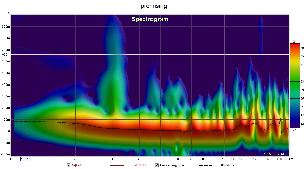

Σε κάθε εναλλακτική να διερευνάται το σχετικό Spectrogram...Εδώ με τα δύο κανάλια των sub μονάχων τους εκπέμποντα μαζί από την προηγούμενη αδιόρθωτη απόκριση...
(Εννοείται ότι αυτό έχει εν τω μεταξύ βελτιωθεί περαιτέρω - όπως θα φανεί προσεχώς στο setup των Triton - υπό αδιόρθωτη πάντα κατάσταση,χάρη σε...μικρές μετατοπίσεις στους δορυφόρους)

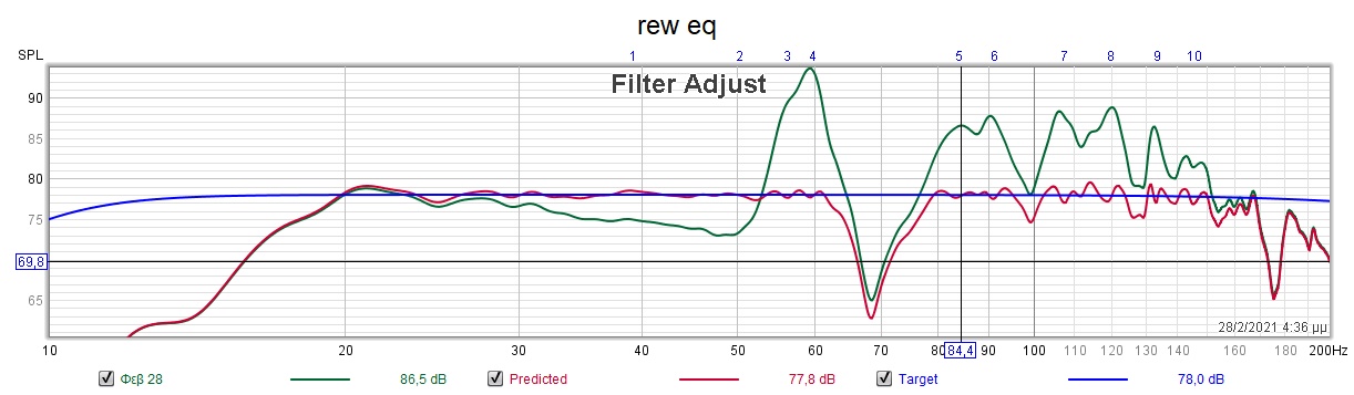

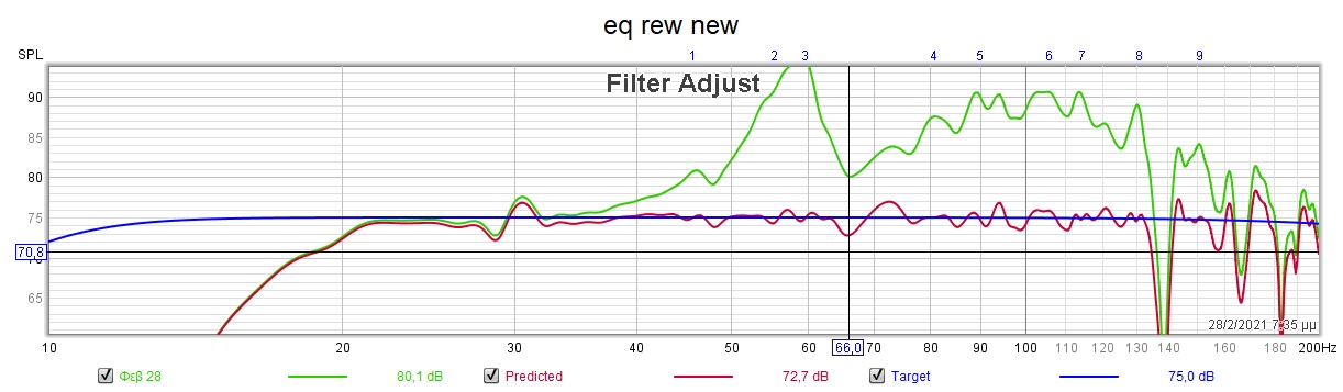

Από το γράφημα βλέπω ότι πρέπει να έχει εφαρμοστεί θετικό gain σε δύο φίλτρα.Αυτό δεν πειράζει και τόσο,εφόσον οι πόλοι θα κείτονται μέσα από την περίμετρο των 500 msec...Θα έλεγα να ξανακοιτάξεις το φίλτρο με την κόκκινη σήμανση που έχει τη μεγαλύτερη απόσταση μεταξύ πόλου-μηδενικού.Μήπως να το ΄΄έσπαγες΄΄ σε δύο τμήματα με ευνοϊκότερες παραμέτρους για το καθένα...
αν εφαρμόσουμε ένα φίλτρο στα 68hz +5db με q10 και ένα στα 72hz +5db με q8
είναι υπερβολικό το gain που δίνουμε?
μας κάνει ένα peak στο γράφημα στα 69.5hz ~9db
Το πόσο βλαβερό είναι συναρτάται με τις περιπτώσεις οι υποχωρήσεις να οφείλονται είτε σε συνιστώσες ιδιορρυθμών είτε φαινόμενα SBIR...Σε αμφότερες περιπτώσεις το θετικό gain ισοδυναμεί με τρύπα στο νερό...Προτιμότερο να βρεθούν θέσεις για τα sub που ν'αποσοβούν τέτοιες υποχωρήσεις...
Ο ίδιος πάντως ουδέποτε θα εξέταζα ακόμα και ως ενδεχόμενο να υποβάθμιζα τζάμπα την ωφέλιμη δυναμική περιοχή με τέτοια θετικά gain...

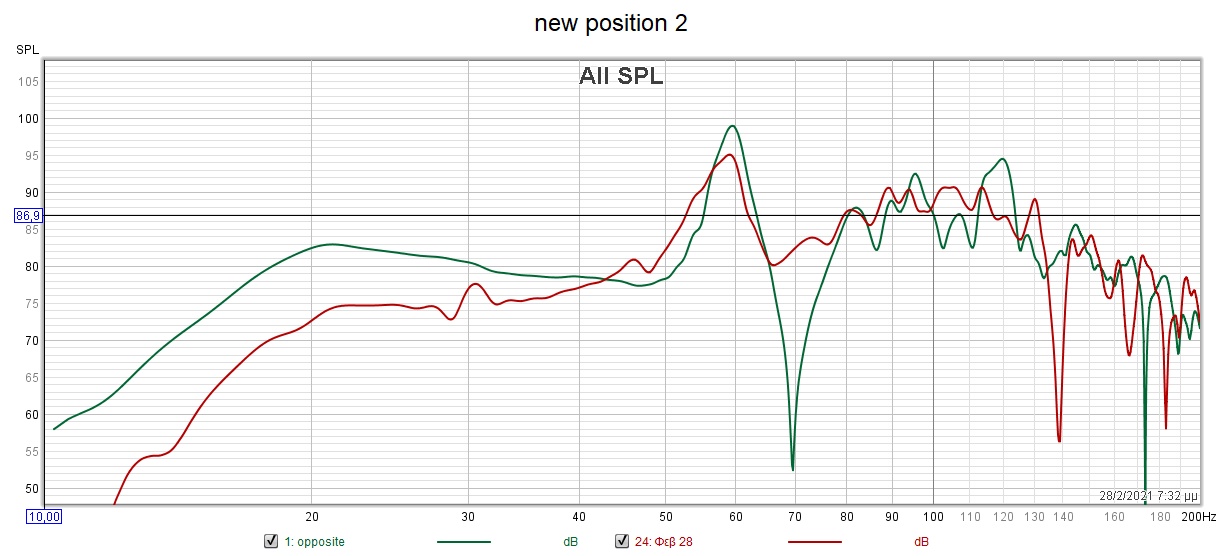

από την στιγμή που δεν υπάρχει η δυνατότητα διαφορετικής τοποθέτησης, τουλάχιστον όχι σε σημεία που ξέρουμε ότι θα γίνει δουλειά, τότε αυτό (69hz) θα ήταν καλύτερα να μείνει ως έχει από το να εφαρμόσω θετικό gain?
υπόψιν ότι headroom υπάρχει άφθονο.
(like με τα όλα του για το ερώτημα...)
Όποτε είχα ο ίδιος ανάλογο δίλημμα,έβρισκα πάντα εναλλακτική διευθέτηση που να μετρίαζε τέτοια υποχώρηση...Αυτή που παρουσιάζεις δεν γίνεται να θεωρηθεί παραβλέψιμη,ιδιαίτερα εφόσον αποτελεί τμήμα ακόμα μεγαλύτερης μετάπτωσης μαζί με την αμέσως προηγούμενη κορύφωση στην ίδια ζώνη.Αυτό σημαίνει ότι η επικείμενη εφαρμογή φίλτρων με αρνητικό gain - και λογικές εννοείται κλίσεις - πάνω στη γειτονική κορύφωση,θα χειροτερεύσει παράπλευρα κυρίως το βάθος και δευτερευόντως το εύρος στην προβληματική υποχώρηση.
Εννοείται επίσης ότι το θετικό gain δεν αναμένεται να διορθώσει καθόλου υποχωρήσεις από SBIR ή συνδυασμό ιδιορρυθμών στο χώρο...Αντιθέτως,θα τα καθιστούσε ακόμα πιο διακριτά.
👍τα γραφει λεπτομερως το rew στο help....

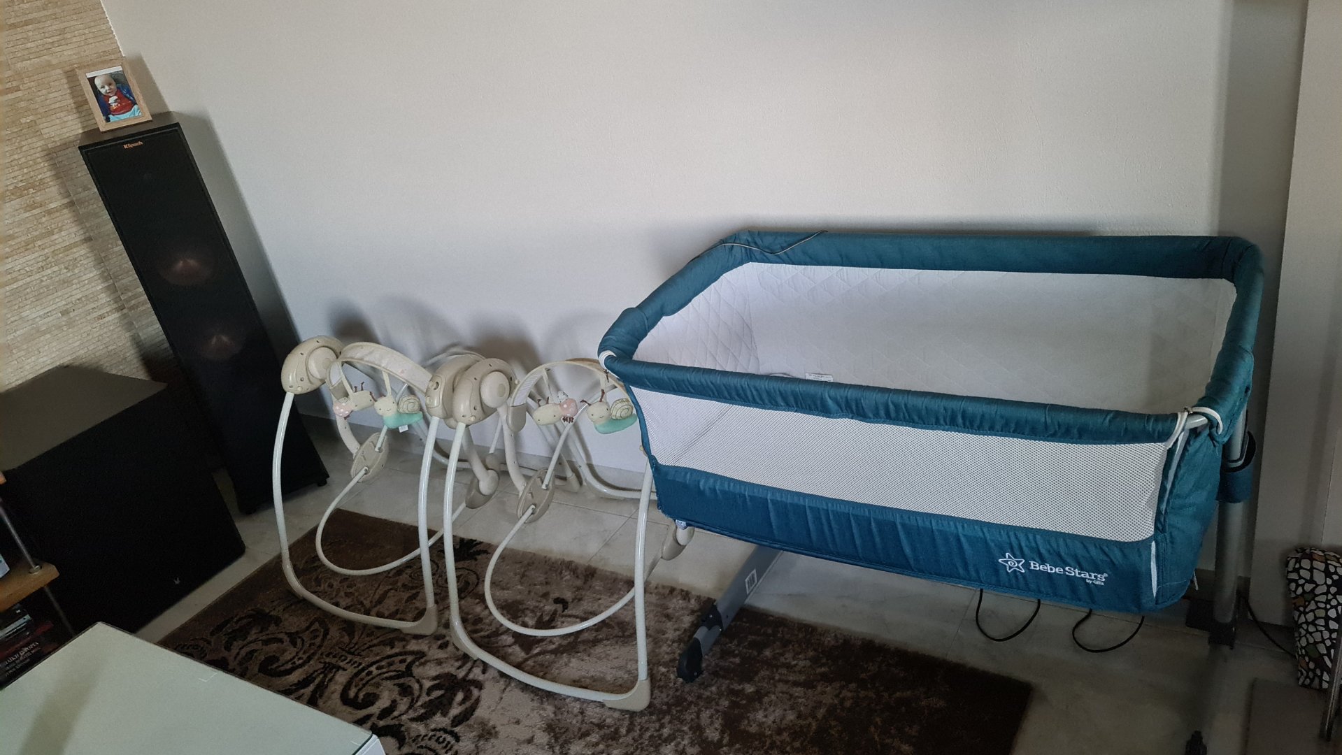

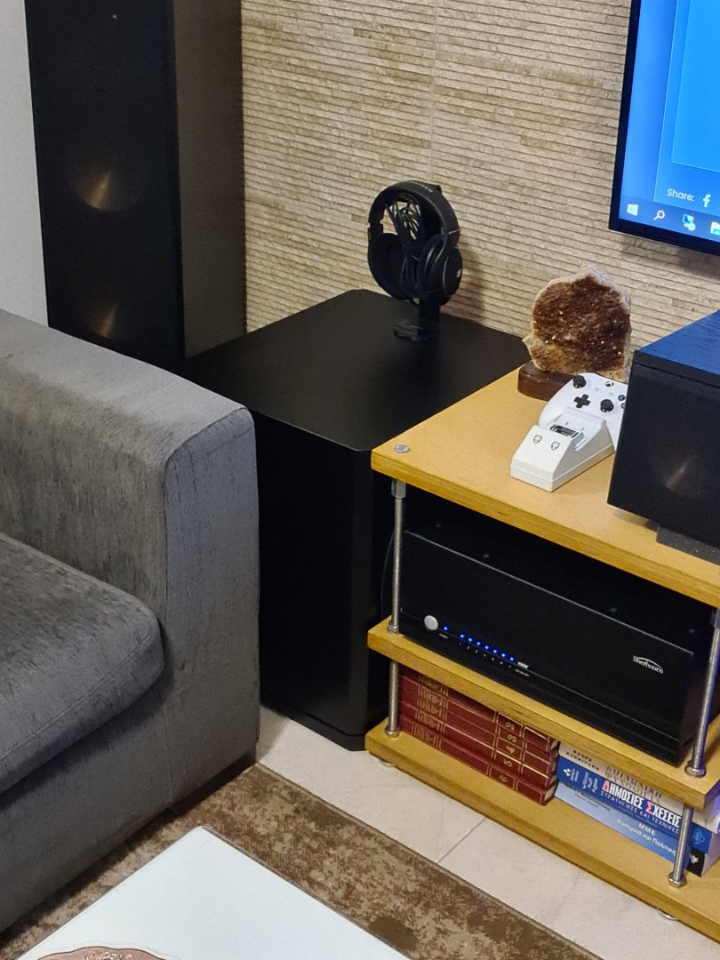

Μα δέν είναι ότι δεν έχω 60-80 όταν δείς είναι στο επίπεδο των 30. τα 60 και τα 80 έχουν peak.
αχ για χάρη δοκιμών τι μου κάνετε κυριακάτικα....
Το ένα μπροστά αριστερά και το άλλο διαγώνια πίσω
View attachment 202602 View attachment 202603 View attachment 202604
Προτού αρχίσουν κουβαλήματα,αξίζει να τσεκάρονται οι αναμενόμενες αποκρίσεις στην ενότητα Room Sim του REW...

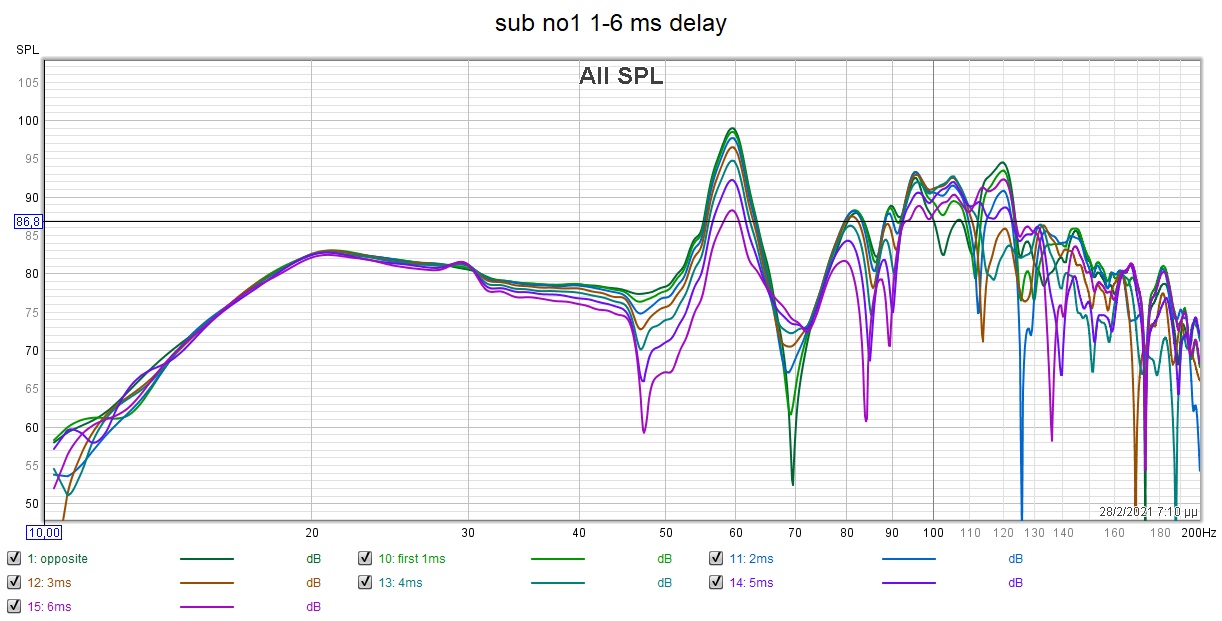

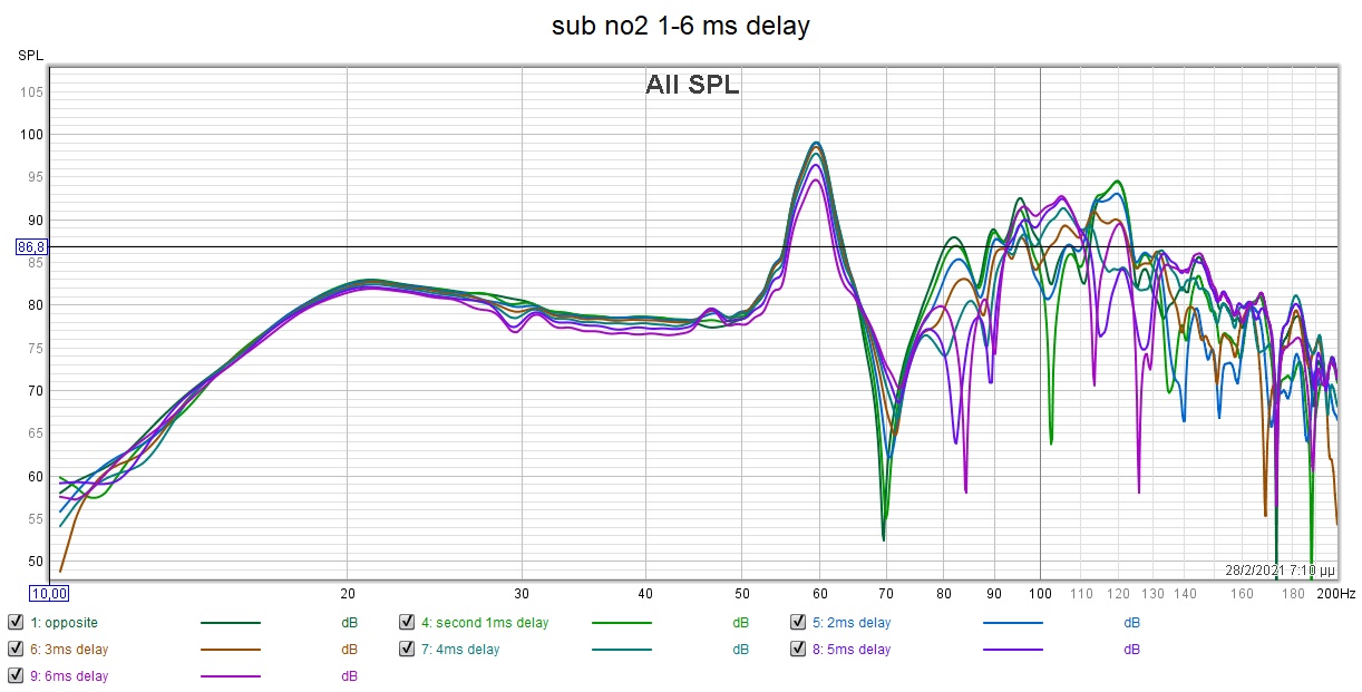

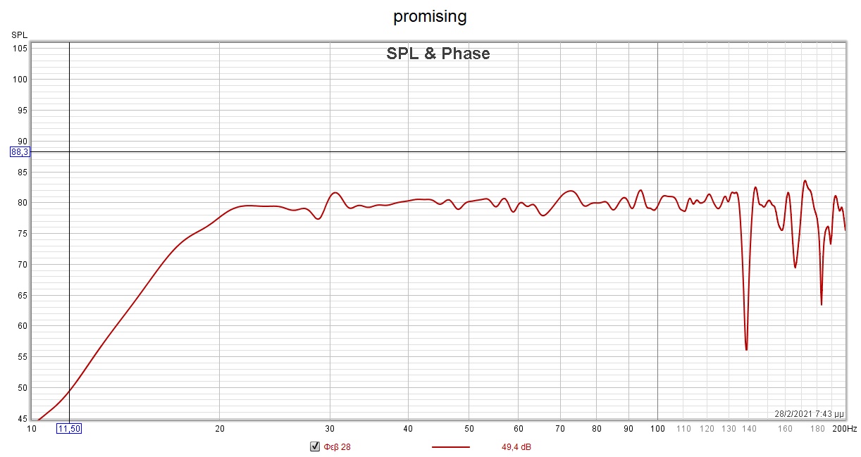

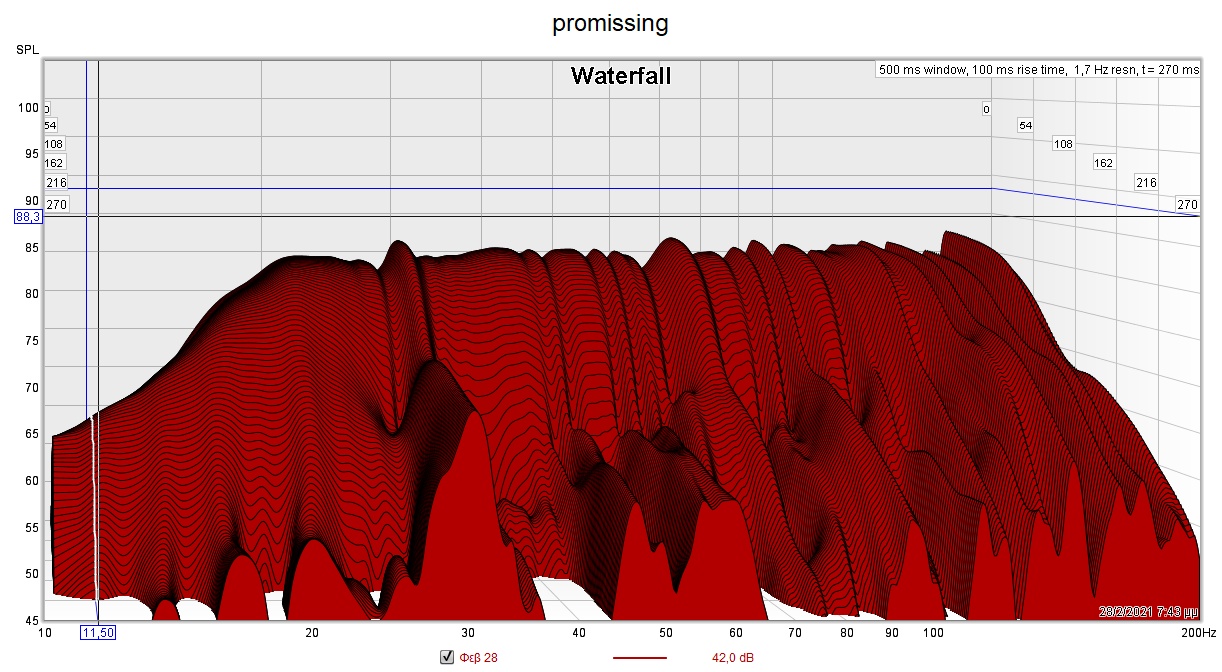

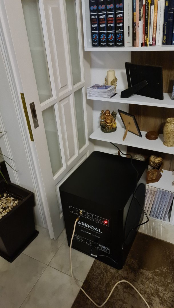

το έχω δοκιμάσει, και δεν είναι ενθαρρυντικό τουλάχιστον στα πιθανά σημεία που θα μπορούσαν να μπουν τα sub.
με διαφορετικά delay
