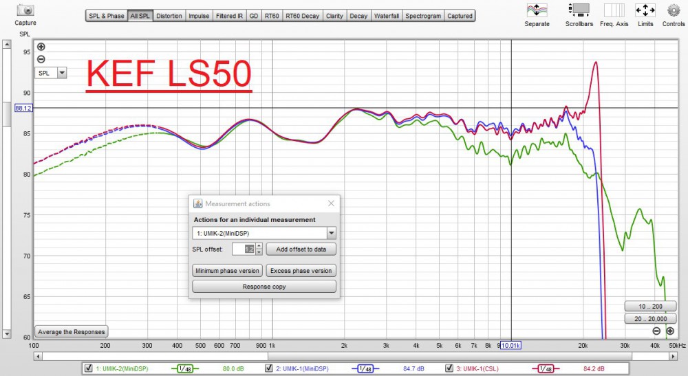

Διαβάζω τα θέματα που είχε ή έχει ακόμη το calibration του νέου umik-2
και θυμήθηκα ότι και στο δικό μου umik-1, το calibration της crossspectrumlabs έχει την ίδια και χειρότερη απόκλιση στις υψηλές σε σχέση με το calibration της mindsp. (η κλίμακα είναι 5 db.)
Η crosspectrumlabs μάλλον υπερδιορθώνει στις υψηλές. Αλλά δεν μπορώ να ξέρω ποιό calibration συνολικά είναι καλύτερο ούτε τελικά πόσο επηρεάζει όλο αυτό την τελική χρονική/συχνοτική διόρθωση που κάνει το drc.
Με το αυτί πάντως, μαρέσει πιο πολύ η διόρθωση με χρήση crosspectrumlabs calibration.

ΟΚ. Αλλά υπάρχουν αναφορές ποτ δείχνουν σημαντικές αποκλίσεις στο πεδίο του χρόνου ανάλογα με το cal του μικροφώνου.; Αυτο ρώτησα.
A, όχι, δε νομίζω να υπάρχουν.
