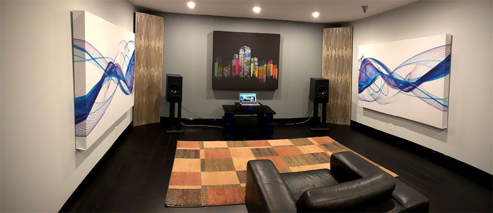

Οι 244 για τους πλαϊνούς τοίχους τρώνε παντόφλα. Θέλουμε κάτι σαν τα impression.
Μια χαρά. Προχώρα.
Ρώτα και για ταβάνι.
Νομίζω με τόση απορρόφηση ο @costas EAR θα έβγαζε μαλλιά...
813
1.789
Δεν νομίζω ότι έχουν σημαντική διαφορά στην απόδοση. Ίσως μόνο πάνω από τα 2Κ.

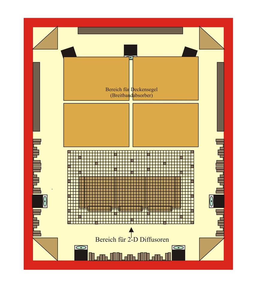

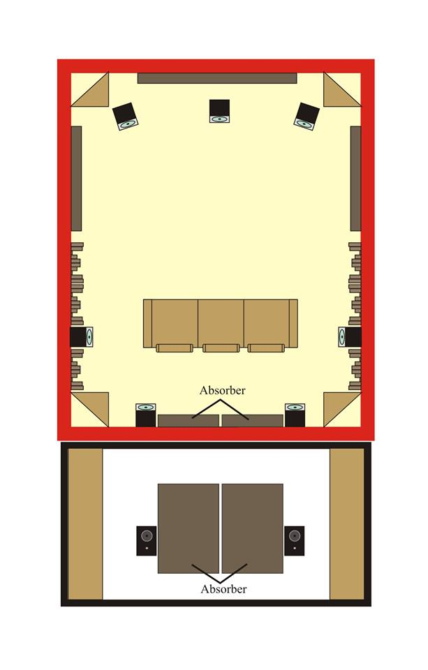

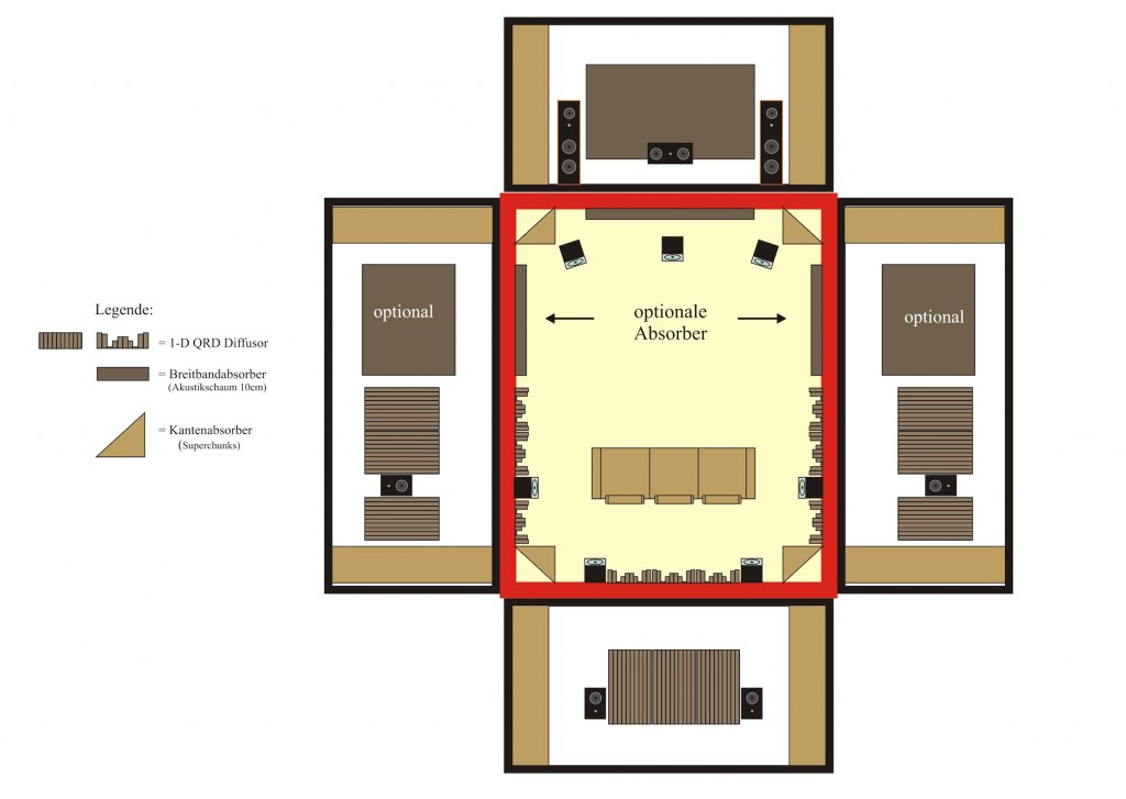

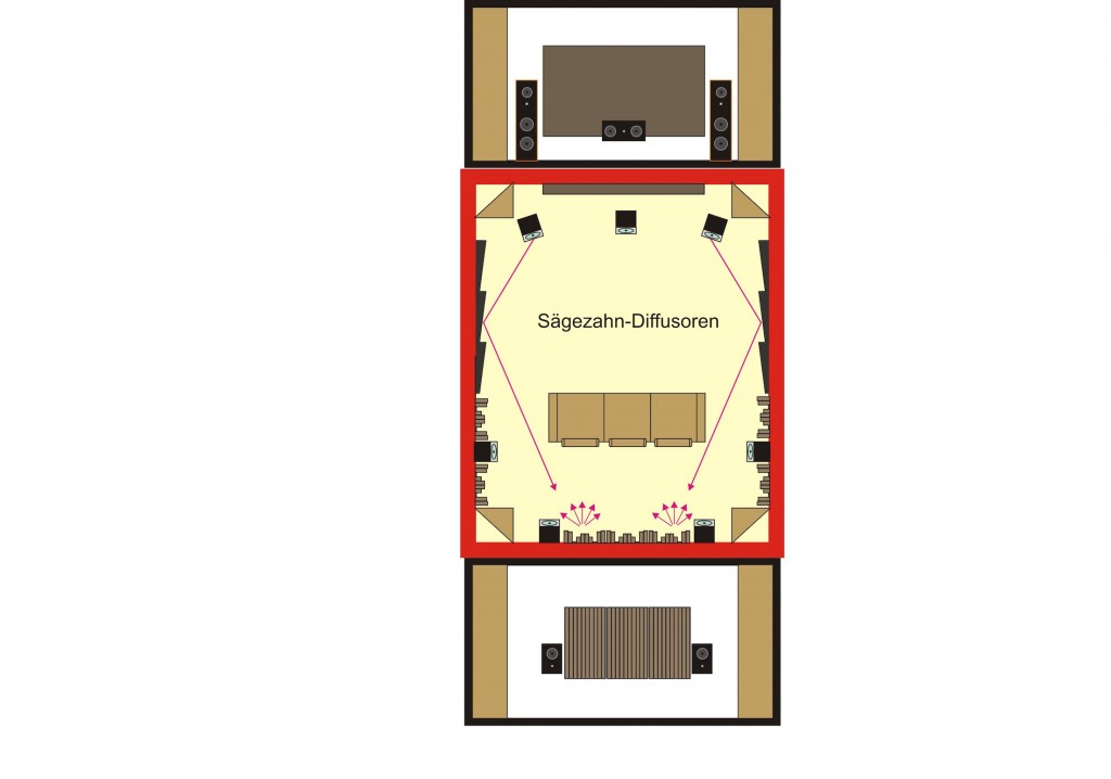

κοιτα και τα παρακατω γραφηματα που σχεδιασε καποιος προσπαθωντας να αποτυπωσει τις συμβουλες του τουλ που περιγραφει στο βιβλιο του περι ακουστικης.
πανω κατω και η gik τα ιδια προτεινει
le-de πιο καταλληλο για ακροαση μουσικης
de-de για κινηματογραφο
παραλλαγη
και ταβανι
παραλλαγη
και ταβανι

Του είπα για αλλαγές, πρέπει να είμαστε εντός waf.
Γωνιακές από πάνω μέχρι κάτω + 2 μεγάλα πάνελ στον μπροστά τοίχο είναι θέμα γιατί κρύβει όλη την ομορφιά της επένδυσης και μου έβαλε χέρι η γυναίκα. Στους πλαϊνούς τοίχους με κάποιο σχέδιο είμαστε οκ.
Θα ήταν ιδανικό να γινόταν περισσότερη δουλειά στο ταβάνι αντί για τον μπροστά τοίχο.
Το θέμα είναι ότι διαβάζουμε για μή εμφανή απορρόφηση και εδώ η πρόταση είναι φουλ στην απορρόφηση.

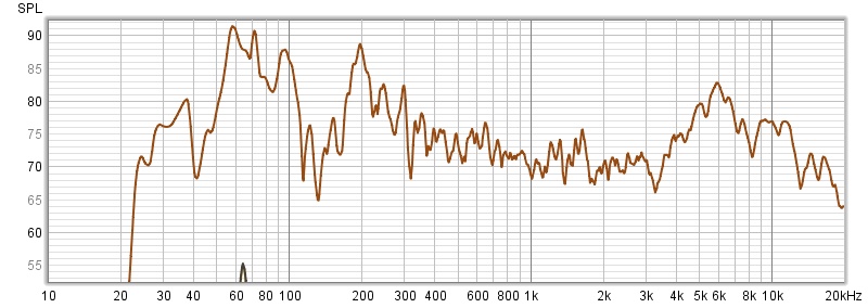

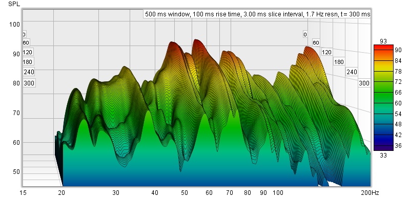

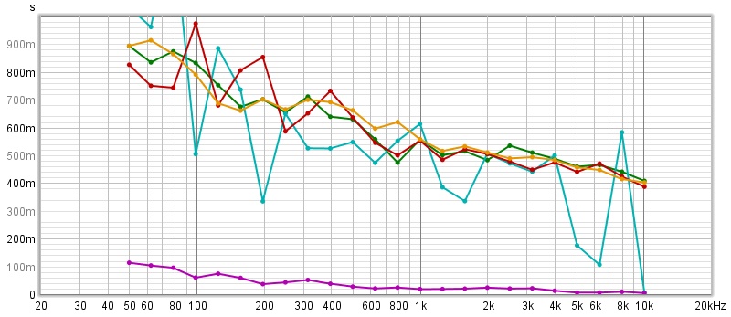

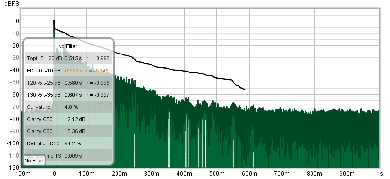

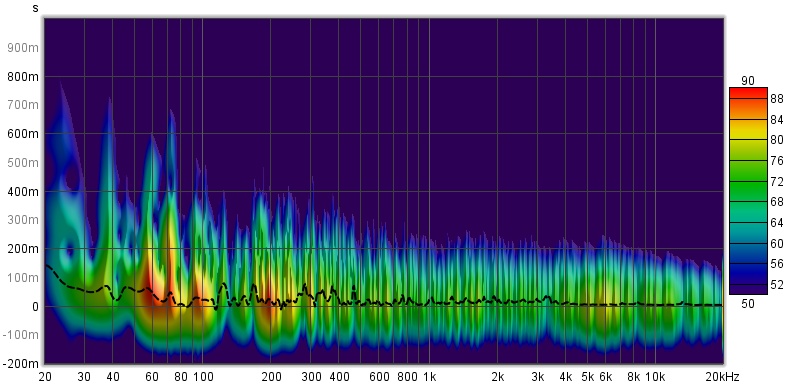

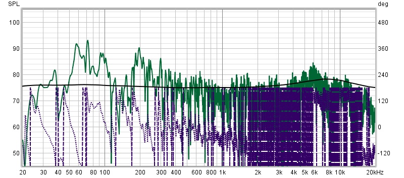

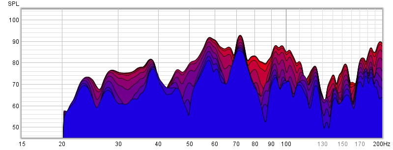

Καλησπέρα σε όλους
Έκανα την πρώτη μέτρηση με το umik-1 αφότου έκανα πρώτα την ισοστάθμιση με τον SR6003 (Audyssey EQ) και με τα Tannoy Gold 8. Παρακάτω τα αποτέλεσματα:
32.353
93.277

Θα επανέλθω. Διάβασα το UMIK-1/2 setup with REW (minidsp.com) αλλα όχι το παραπάνω που μου έδωσες. Θα τα καταφέρω που θα πάει χιχιχι.
