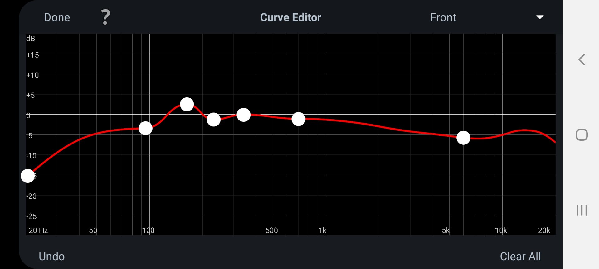

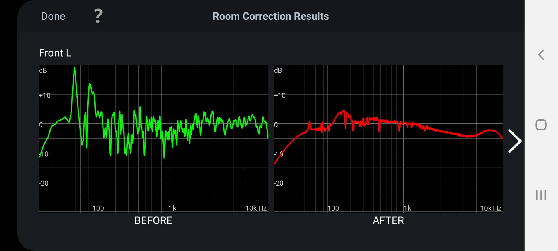

Και από το app έκοψα από τα ηχεία ότι είναι από το cross και κάτω γιατί οι ακυρώσεις των ηχείων επηρέαζαν τα sub.

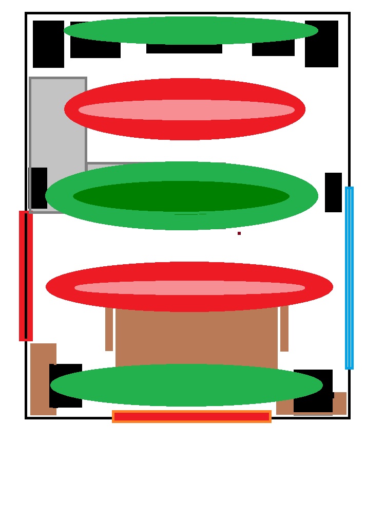

Με έβαλε να του στείλω σχέδια το δωμάτιο και να του επισημάνω 59 - 68 - 90 hz που έχει ακυρώσεις και peak.
Έκανα βόλτες στο δωμάτιο μαζί με το μικρό να ακούμε που δεν ακούμε και που σε πιάνει πονοκέφαλος :roflmao:

- I’ll need you to do one more test: you should play line waves tuned to 59, 68 and 90Hz from your system while walking around the room’s perimeter. You should hear the sound getting louder and resonate in certain spots, please let me know where those spots are and I’ll take it from there.
- I will try and do that as soon as possible. Do you need the measurements from rew or just by ear to tell you what I hear where?
- You can test by ear, I just need to know where the resonant spots are :)

Looking at these drawings it seems that each frequency has to do with the front wall / back wall room mode which shouldn’t be the case as they are not multiple of the same frequency. 59 and 90 could be related, but not 68. There’s the same number of nodes at 59 and 68 which shouldn’t be the case if they were harmonics of a lower frequency.
68 is a bit of a mystery, does it resonate in the corners? Side walls? Is it stronger near the floor or the ceiling?

γενικά στο χώρο μου τα χαμηλά στις συχνότητες 58-69-90 είναι κάπως έτσι
με κόκκινο ακυρώσεις - με πράσινο peak
58hz
69hz
90hz

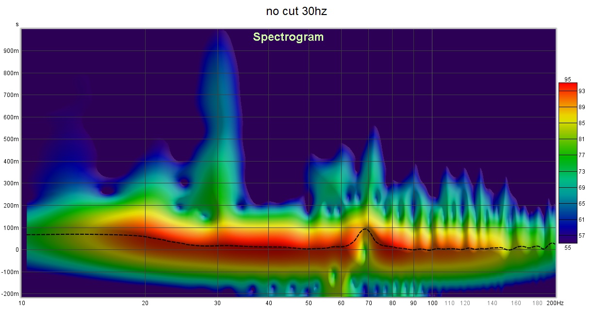

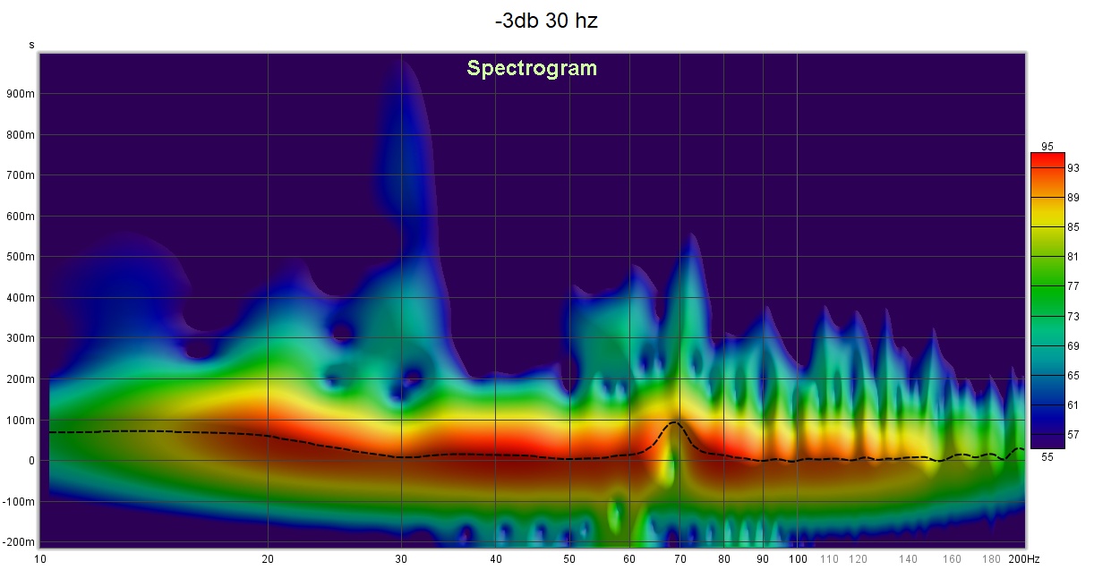

Λίγο fine tuning και είναι πολυυ καλό !!!
για αρχή στα sub έκοψα αρκετά στα 30 γιατί δεν παλεύεται.

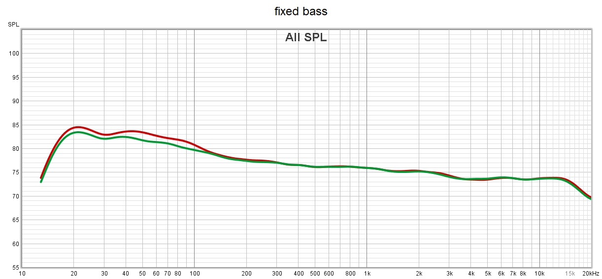

και έδωσα 1db στα sub αλλά όπως είπαν και πιο πάνω πρόσθεσα λίγα περισσότερα στο φάσμα 45 - 110
το χάος basshead!!! ίσως λίγο ακόμη να δώσω
