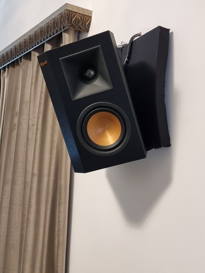

Στα κόκκινα
4.569
7.891
μπραβο , αυτο ακριβως ηθελα !!! (διεκρινα μικρη μεταβολη του RT στις κουρτινες και μου εκανε εντυπωση)
βαλε και στη μεγαλη πορτα αυλαια.
εχουν μπει τα πρασινα ή οχι ακομα ?
και ενα τραγουδακι απο μενα..
όχι περιμένω απάντηση από gik

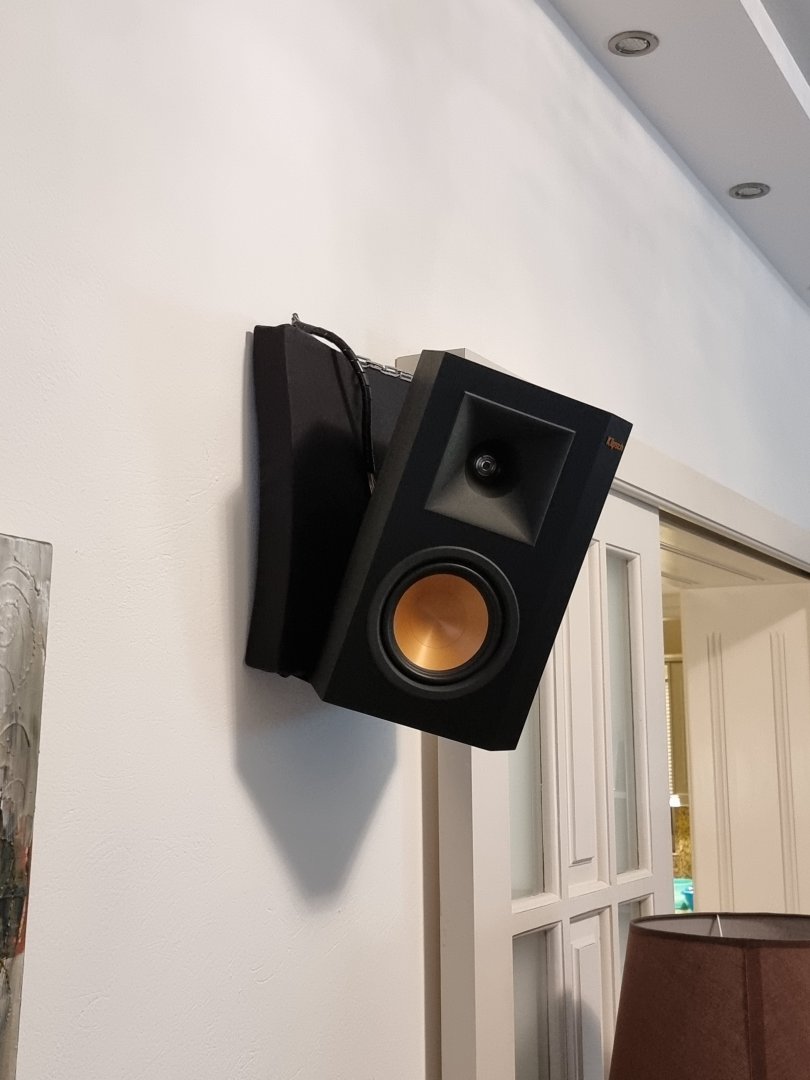

από εδώ και μετά μπήκαν και copopren πίσω από όλα τα ηχεία

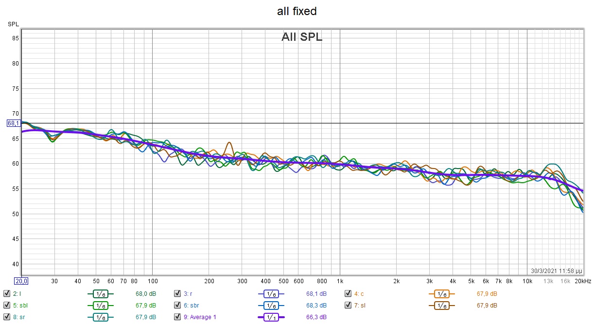

Κάποιες μετρήσεις μετά τις αλλαγές
Χαμηλά γιατί είναι περασμένη η ώρα αλλά τουλάχιστον έχω κάτι να πατήσω
τα 30 είναι επίτηδες κομμένα γιατί έχω mode που τραβάει πολύ πάνω και βουίζει ολόκληρο το σπίτι.

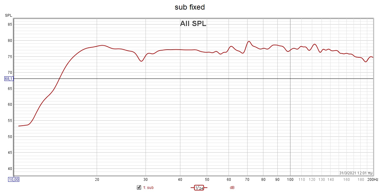

και χαμηλά φτάνουμε 16hz -3db

Πολύ ωραίο SPL. Είσαι ευχαριστημένος απο την (φανερή) πρόοδο;
Καλό θα είναι να διευκρινίζουμε αν ειναι μετρηση ενός σημείου ή MMM για να καταλαβαίνουμε τι βλέπουμε.

Αυτά είναι σε μία γιατί θέλω να δω και rt spectro waterfall
Αλλά γενικά δε με ενδιαφέρει πλέον τόσο το average γιατί με τα καινούργια δεδομένα έχω μόνο τη πολυθρόνα μου.
Αλλά και πάλι στο συγκεκριμένο σημείο σε μια περιφέρεια 40εκ οι μετρήσεις είναι ίδιες.
