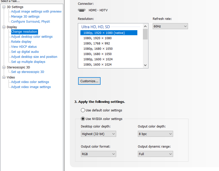

4096Χ2160 είναι η ανάλυση της οθόνης και παίρνω από HDMI θύρα.
Θα πρέπει να αλλάξω κάτι στην ανάλυση όταν θα πάω μέσω ενισχυτή;
Αν δεν σε βάζω σε πολύ κόπο εξήγησε μου τι να κοιτάξω ( ρύθμιση) για να το ξανατσεκάρω.

Θα πω αυτό που ξέρω και το διαπίστωσα πριν λίγη ώρα σε δοκιμές που έκανα δικές μου για άλλη δουλειά.
Σε Mac mini όταν συνέδεσα στην hdmi έξοδο τον ενισχυτή ή το media player (oppo που έχει hdmi in) τότε στις ρυθμίσεις του συστήματος, στην οθόνη, μου έδινε την επιλογή να βγάλει το σήμα ως κατάλληλο είτε για τον ενισχυτή είτε για το monitor (dell) που έβλεπε σε άλλη έξοδο του υπολογιστή.
Σε pc δεν ξέρω πως γίνεται για να σου πω, σκέφτομαι όμως ότι μπορεί η κάρτα του υπολογιστή να βλέπει ή να μην βλέπει τι είναι στην άλλη μεριά και να στέλνει αναλόγως.
Από την άλλη νόμιζα ότι είχες ξεχωριστό bluray player ένα pioneer νομίζω. Και σε αυτό ίσως πρέπει να δεις να είναι οι ρυθμίσεις της εξόδου τη εικόνας σε auto ή σε κατάλληλο φορμάτ για το που θα το συνδέεις.
Μια πολύ μικρή, δύσκολα ανιχνεύσιμη διαφορά θα δικαιολογούνταν να υπάρχει για αυτά που έγραψε πιο πανω ο ηστ ελεκτρονικς, αλλά τόσο μεγάλη που να είναι αμέσως ορατή, της τάξης του 5-10% που έγραψες εγώ προσωπικά πρώτη φορά το διαβάζω εδώ μέσα και δεν το έχω ξανασυναντήσει.

Να πω δυο λόγια από προσωπική εμπειρία.
Όλοι η ενισχυτές πιστεύω λίγο ή πολύ επηρεάζουν την ποιότητα της εικόνας.
Τέσσερις Pioneer που έχω αλλάξει όλοι επηρέαζαν την εικόνα ελάχιστα σε pass through mode,με χειρότερο ένα 923 που είχα.
Όταν δε έχεις ενεργοποιημένο το "video parameter"(σε Pioneer πάντα) η εικόνα είναι αρκετά πιο αλλοιωμένη σε σημείο ενοχλητικό.
Με pc ανάλογα το χρωματικό προφίλ που χρησιμοποιείς και ανάλογα τους drivers για την κάρτα γραφικών θα έχεις και άλλη εικόνα. Αν έχεις καλιμπράρει την tv ή των projector και παίζεις από pc με αλλαγή σε drivers θες πάλι καλιμπράρισμα.

Θεωρώ και εγώ ότι είναι θέμα ενισχυτή, ο δικός μου δεν έχει επιλογή, άρα υποτίθεται λοιπόν ότι είναι pass through μόνιμα αλλά προφανώς το κύκλωμα του που διαχειρίζεται αυτή την λειτουργία δεν είναι τόσο καλό και για αυτό έχω και αυτές τις διαφορές.

Η αναλυση της οθονης εισαι σιγουρος οτι δεν ειναι 3840*2160; Μου κανει τρομερη εντυπωση οτι βλεπεις τοσο μεγαλη διαφορα. Εγω σκεψου περναω το σημα του υπολογιστη μεσα απο pre pro χωρις hdcp2.2 και δε βλεπω διαφορα ουτε στο latency μιας και παιζω παιχνιδια κατα κυριο λογο.
Αυτή που έγραψα είναι η ανάλυση. Και η διαφορά είναι εμφανή σε στατική εικόνα ( δεν παίζω παιχνίδια ούτε βλέπω ταινίες από το πισι, για μουσική και φωτό το έχω). Μιλάμε για άλλα χρώματα , κοντραστ κλπ, όλα άλλα.
Τώρα θα πειραματιστώ και με τα HDMI, να πάρω καλύτερα δηλαδή και θα ξανατεστάρω και τις τρεις πηγές ( bdp, otetv & pc). Αν μπορείς εσύ ή κάποιος άλλος φίλος να με διαφωτίσει πριν κάνω την επιλογή μου στο εξής: Παίζει ρόλο στην ποιότητα του ήχου και της εικόνας αν το καλώδιο έχει μέσα και ethernet; Ή δεν έχει να κάνει κάτι.
Είναι ένα γκατζετάκι που κάποια στιγμή μπορεί να χρησιμεύσει σε όλους αλλά αν υστερεί το καλώδιο στη μεταφορά ήχου και εικόνας λόγω αυτού να μην τα κοιτάω καθόλου.

Δε νομιζω να εχει σχεση αυτο. Το hdcp 2.2 ειναι που τρωει πολλη πληροφορια αλλα δε μπορεις να κανεις κατι για αυτο. Η αναλυση παντως του 16:9 ειναι 3840*2160 και ας σου επιτρεπει το πανελ να πας σε 4096*2160 που ειναι κοντα στο 2,35:1. Δοκιμασε το αν θες.

Την ανάλυση αυτή μου την δίνει σαν προτεινόμενη το πισι ( φαντάζομαι έχοντας σαν δεδομένα την κάρτα γραφικών που φοράει και την τβ που είναι κουμπωμένο) για αυτό την επέλεξα.

Δεν είναι κοντά στο (2.35:1-)2.39:1. Το 4096x2160 έχει αναλογία 1.85:1, δηλαδή πολύ κοντά στο τηλεοπτικό 1.78:1 του 16/9 και είναι η δεύτερη σε συχνότητα χρήσης σε κινηματογραφικές προβολές μετά το 2.39:1. Σήμερα βέβαια δεν χρησιμοποιούνται σχεδόν ποτέ οι υπόλοιπες, εκτός των IMAX που χρησιμοποιούν διάφορα aspect ratios.
Είναι σοβαρό λάθος να προβάλεις σε διαφορετική ανάλυση απο την εγγενή του panel.
Καλά ντε. Μη βαράτε.
θα την κατεβάσω σε 3840Χ2160. " Drive safe "..

zizik το πανελ του δηλαδη ειναι 4096*2160? Γιατι οσα πανελ ειχα δει εγω οταν εψαχνα για τηλεοραση ηταν 3840*2160.

Επίσης ποιά κάρτα γραφικών έχεις να σου πω να κάνεις μια ρύθμιση. Βασικά τσέκαρε στο πάνελ της κάρτας αν είναι full rgb

Όχι βέβαια, είναι 3840x2160 όπως όλες ανεξαιρέτως οι φωρ κέι (UHD) τιβίδες. :p 1.78:1, 16/9.

όχι , το πάνελ είναι 3840Χ2160. Δεν το είχα τσεκάρει καθόλου αυτό. Τώρα το έψαξα με την κουβέντα που κάναμε.
Αλλά στο πισι μου ειχε σαν προτεινόμενη ανάλυση αυτή και φαντάστηκα ότι στην δίνει με βάσει τις προδιαγραφές του πάνελ και το είχα εκεί και έπαιζε.
σε 4κ οταν περναει και ηχος και hdcp 2.2 δε νομιζω να περναει και full rgb σε 10 bit (ουτε καν σε 8)μεσω hdmi. Εμενα η τηλεοραση μου περναει μονο limited 8 bit 4:2:0 μολις την βαλω σε pc mode λειτουργια. Αν δε τη βαλω σε pc λειτουργια περναει full rgb σε 8 bit (κλείνοντας και τον ηχο του hdmi) αλλα αρχιζει να εμφανιζει θορυβο και μερικες φορες χανει το σημα και αναβοσβηνει.

Ρύθμισε στον ενισχυτή Video mode: Procesing και μπες στο υπομενού και επέλεξε Resolution:Through
θα τα τσεκάρω το βράδυ φίλος , δεν θυμάμαι αυτή τη στιγμή αν έχω τέτοια ρύθμιση στον ενισχυτή..
Πρέπει να είμαι στο σπίτι για να σου απαντήσω, δεν θυμάμαι αυτή την στιγμή.
Θα δω το βράδυ και θα σου γράψω τι και πως να το ρυθμίσουμε και αυτό το ρημάδι :)
