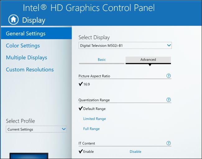

Kατέβασε τους πιο τελευταίους drivers και μάλλον στα general settings - advanced πρέπει να τσεκάρεις το full range για την τηλ ή τον προβολέα που έχεις

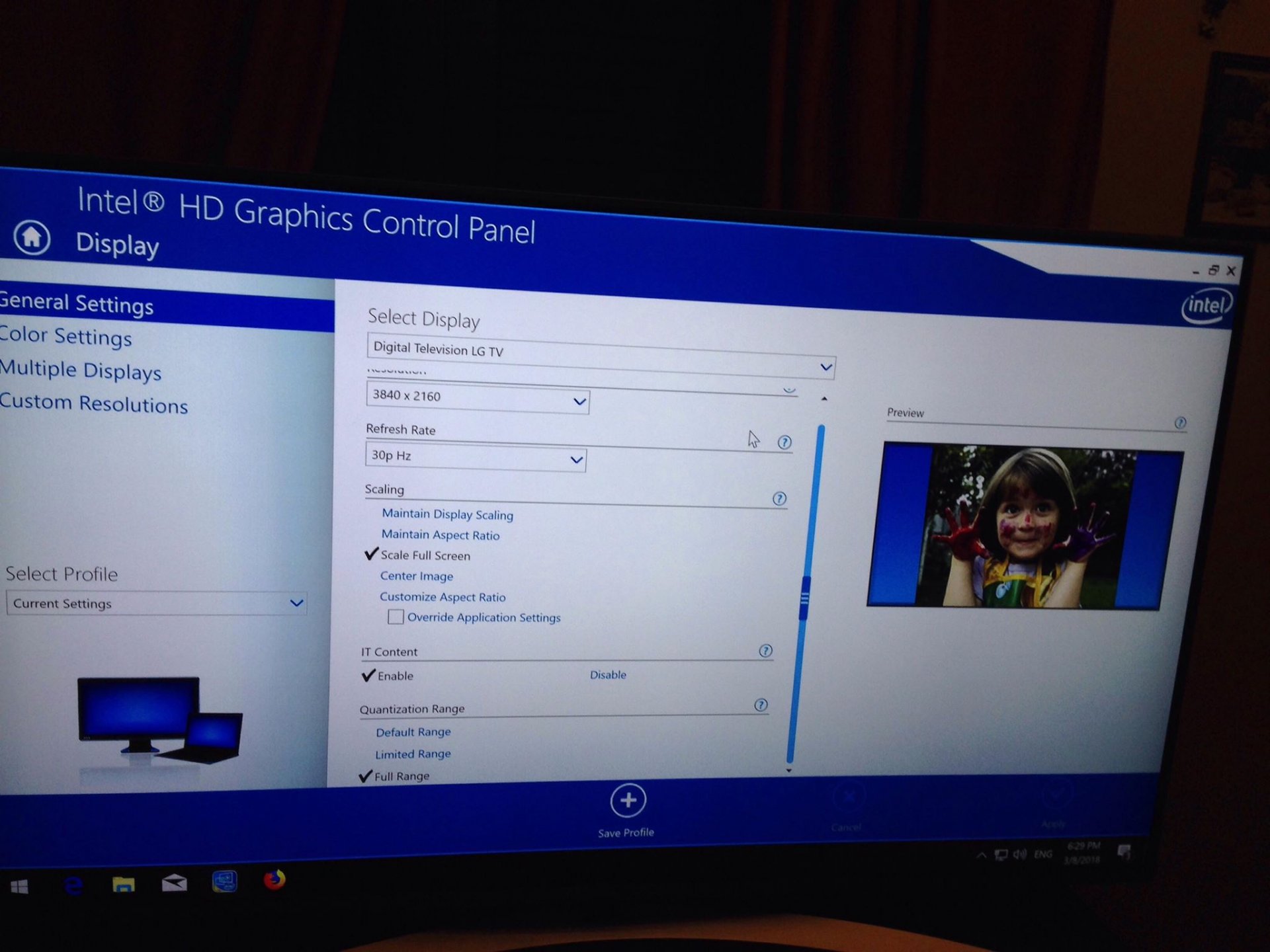

Λοιπόν, με τους νέους drivers εμφανίστηκε το full range σαν επιλογή και το επέλεξα.
Το refresh rate δεν πάει πάνω από 30p hz ( εκεί ήταν και πριν το update).
Επίσης στα general settings δεν έχει επιλογή μεταξύ advanced και basic.
Αυτά. Αναμένω επιπλεόν καθοδήγηση (αν χρειάζεται)

2.576
4.327
Eίναι το μέγιστο refresh rate που μπορεί να σε δώσει η κάρτα. Δεν μπορείς να κάνεις κάτι άλλο. Τα χρώματα βελτιώθηκαν καθόλου;
4.013
7.241
Για ταινίες απαιτείται 23.976 (24) refresh rate.

2.576
4.327
Nαι αυτό είναι το πιο βασικό. Στο limited είσαι από 16-235 ενώ τώρα από 0-255. Oi χαμηλές τιμές 0 και πάνω ... είναι οι διαβαθμίσεις του μαύρου
