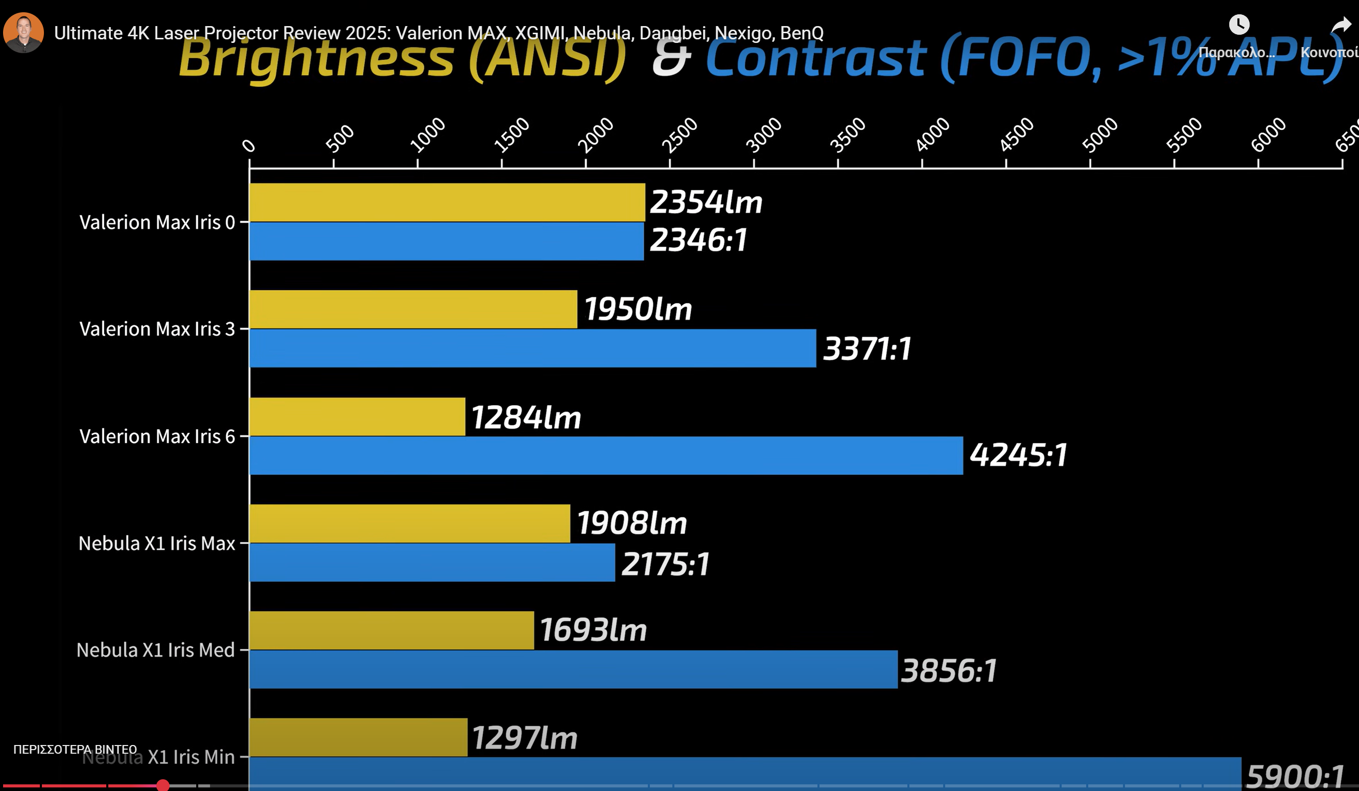

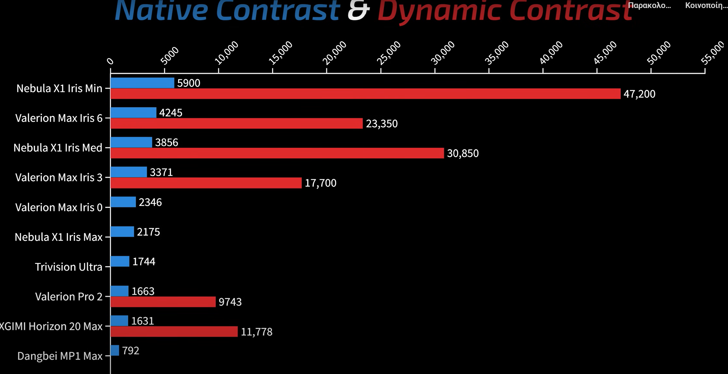

Μερικά σχόλια απο μένα, με όσα συμπεράσματα μπορούν να βγουν απο ένα τέτοιο βίντεο:
  1. Ο jvc, με χρήση laser dimming, στη σκοτεινή σκηνή του 1917 τα κάνει σκ@τα!
  2. Υπάρχει τεράστια χρωματική διαφορά ανάμεσα στους 2 προβολείς. Δεν είμαι καθόλου σίγουρος ότι ο Valerion είναι ο πιο σωστός.
  3. Ο Valerion στις μικτές και φωτεινές σκηνές δείχνει να έχει περισσότερο pop. Σα να δουλεύει ένα contrast enhancer στο background. Μου θυμίζει κάποιες λειτουργίες που έχουν οι Samsung τηλεοράσεις (dynamic contrast), ενώ παράλληλα φαίνεται να επιλέγει πιο φωτεινό gamma κατά το δυναμικό tone mapping. Δείχνει σε κάποιες σκηνές πιο εντυπωσιακός, αλλά δεν είμαι σίγουρος ότι θα αρέσει στους videophiles.
Αυτά τα λίγα για αρχή.

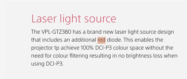

Το έχει κάνει ως ένα βαθμό η sony με τον gtz380:
Και μόνο natively να πιάνει το p3, χωρίς τη χρήση φίλτρου που κόβει 30% φως, αρκεί.
billpeppas
A/V Επαγγελματίας
3.817
8.640
Ναι, αλλά δεν έχει το black level JVC.
