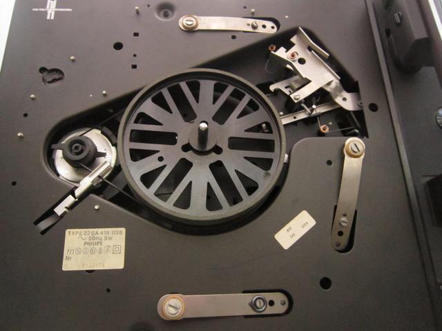

Philips Automatic 418 Synchro Belt - Drive
To πικάπ του πατέρα μου που χρησιμοποίησα πιο πολύ εγώ από την εφηβεία μέχρι που αγόρασα το δικό μου. Ευτυχώς ήταν σωστά ρυθμισμένο και δεν μου όργωσε τους δίσκους γιατί είχα πλήρη άγνοια από ρυθμίσεις. Το κακό είναι ότι το είχα ανοίξει από για να το καθαρίσω και το ξερύθμισα, δε μπόρεσα να ευθυγραμμίσω το υποπλατό πάλι και το πλατό εφάπτεται στραβά. Αν κάποιος έχει κάποια ιδέα είναι ευπρόσδεκτη, τα τρία ελάσματα που φαίνονται στη δεύτερη φώτο πρέπει να έρθουν στο ίδιο ύψος για να πατήσει σωστά το πλατό.

Δεν μπορώ να καταλάβω (από την φώτο) τι μπορεί φταίει....
αλλά μάλλον έχεις τα ελατήρια (σπείρωμα) στην ίδια κατεύθυνση....:boast:
Tα ελατήρια αλλάζουν ύψος από τις βίδες, υποθέτω ότι αν και τα τρία έρθουν στο ίδιο ύψος θα ευθυγραμμίσουν το πλατό. Φαίνεται εύκολο αλλά δυστυχώς είναι.

Το ξέρω.... αλλά άλλο σου έγραψα....
Γιατί εάν έχεις τα σπειρώματα και στα 3 στην ίδια φορά-κατεύθυνση.... τότε θα γέρνει μονόπατα και ας έχουν το ίδιο ύψος χωρίς βάρος!

...Γιατί εάν έχεις τα σπειρώματα και στα 3 στην ίδια φορά-κατεύθυνση.... τότε θα γέρνει μονόπατα και ας έχουν το ίδιο ύψος χωρίς βάρος!
Δεν έχω αλλάξει φορά, τα έχω όπως τα είχε η εταιρεία και δεν είμαι σίγουρος αν μπορεί να αλλαχθεί η φορά. Το ύψος πείραξα και χάλασε την ισορροπία.
Δεν σημαινει οτι οπτικα πρεπει και τα τρια να ειναι στο ιδιο υψος αλλα ρυθμιζονται αναλογα με το βαρος που δεχεται το καθενα.

Λογικά πρέπει να βγαίνει το λάστιχο (rubber) απο το πλατώ, όπου το τελευταίο θα έχει ισάριθμες τρύπες στα σωστά σημεία, ώστε τοποθετόντας ένα αλφαδάκι, να μπορεί κανείς να ρυθμίζει και να ελέγχει ταυτόχρονα, χωρίς να βάζει και να βγάζει το πλατώ.
Δίκιο έχεις, το ευθυγράμμισα αλλά τώρα ακουμπάει το πλατό στο σασί και δε μπορεί να περιστραφεί. Όταν το ανέβασα πιο πάνω βρίσκει στις μεγάλες βίδες. Απ' ότι κατάλαβα το ύψος ρυθμίζεται από το συνδυασμό έξι βιδών, τρεις μικρές και τρεις μεγάλες. Το ξαναπαρατάω ώσπου να βρω την ηρεμία να το δουλέψω ξανά. Ευτυχώς που δεν αγόρασα πικάπ με ανάρτηση...
