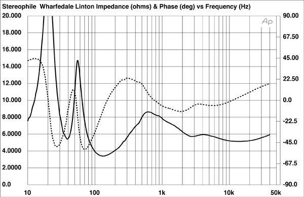

η φάση είναι λίγο παραπάνω από τις -45 μοίρες.
Αυτό είναι σε πόσα ohm ; Εκεί στα 5,5 με 7 Ohm που υποθέτω απο τον συνδυασμό των γραφημάτων και των λεγομένων σου ; Αυτό είναι θετικό (δεν βοηθάει ?) που είναι τουλάχιστον σε αυτά τα Ohm και όχι χαμηλότερα ; ή πιο μεγάλη βαρύτητα έχουν οι 45 μοίρες σε όποια δυσκολία προκύπτει ;

από το stereophile ..…
…»However, the minimum magnitude is 3.4 ohms at 130Hz, and there is a demanding combination of 5 ohms magnitude and –46° electrical phase angle (dotted trace) at 83Hz. The Wharfedale will work best with amplifiers that are comfortable driving 4 ohms.»
electrical impedance (solid) and phase (dashed) (2 ohms/vertical div.).
Ναι η βαρύτητα πέφτει στη φάση. Το φορτίο μεταβάλλεται από ωμικό σε χωρητικό. Βλέπει δηλαδή στην έξοδο του ο ενισχυτής ένας παράλληλο πυκνωτή. Αυτό έχει ως αποτέλεσμα η ισχύς να μην μετατρέπεται σε ακουστικό σήμα αλλά να επιστρέφει στον ενισχυτή με άλλη γωνία και να τον ζορίζει.

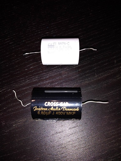

Το παρακάτω θέμα είναι αντικείμενο σκέψης και προβληματισμού για το τι τελικά συμβαίνει στο χώρο του ήχου και τι παραμύθιασμα τρώει ο εγκέφαλος μας...
Στις αρχές του έτους έπεσα πάνω σε αυτό το βίντεο, που αφορά την βελτίωση του εν λόγο ηχείου.
Ο τύπος βρήκε πως αρκεί να αντικαταστήσει τον πρώτο πυκνωτή που βρίσκεται στον κλάδο των υψηλών και την αντίσταση μπροστά από αυτόν με <<καλύτερα>> υλικά, για να πάρει ανάλυση, δυναμικά και δεν ξέρω εγώ τι άλλο φαντάζεται, σύμφωνα με όσο λέει.
Να σημειώσω εδώ πως ο κλάδος των υψηλών έχει δύο πυκνωτές σε σειρά με τον ήχο και δύο αντιστάσεις.
Ο πυκνωτής που συζητάμε (ΜΚΡ) είναι ο καλύτερος εκ των δύο σίγουρα. Παρόλα αυτά θεώρησε πως δεν υπάρχει λόγος να μετακινήσει τον δεύτερο (ΜΚΤ τύπου) και την αντίσταση που ακολουθεί.
Προτείνει δε ως πυκνωτή αντικατάστασης έναν της jantzen σειρά standard.
Όταν λοιπόν ήρθε στα χέρια μου το ηχείο, αποφάσισα να εξετάσω τον περίφημο <<λευκό πυκνωτή>> που άλλαξε ο παραπάνω κυριούλης και είδε το φως το αληθινό, όπως ισχυρίζεται.
Ο πυκνωτής αυτός, αν και οικονομικός Κινέζικος, προέρχεται από μια σχετικά νεοσύστατη εταιρία. Ιδρύθηκε το 2009 και από ότι φαίνεται έχει θέση υψηλούς στόχους.
Επειδή όμως δεν είχα στο εργαστήριο μου jantzen σειράς standard, έκανα την σύγκριση με την αμέσως καλύτερη σειρά από αυτήν, την CrossCap. Αυτόν τον είχα διαθέσιμο στην ίδια χωρητικότητα. Για του λόγου το αληθές η φωτογραφία των δύο πυκνωτών.
Λοιπόν ο ταπεινός Κινέζος είναι αρκετά καλύτερος σε όλους τους τομείς σε σχέση με τον jantzen cross cap, που όπως είπα ανήκει στην καλύτερη σειρά από αυτή που προτείνει στο βίντεο ο κυριούλης.
Με δυο λόγια έβγαλε ένα πυκνωτή και τον αντικατέστησε με ένα χειρότερο, αλλά άκουσε τρομερές διαφορές προς το καλύτερο. Αυτό επειδή γνώριζε την jantzen σαν εταιρία ενώ την άλλη όχι και βέβαια έχει +διπλάσιο κόστος.
Τα συμπεράσματα δικά σας...:focus:
