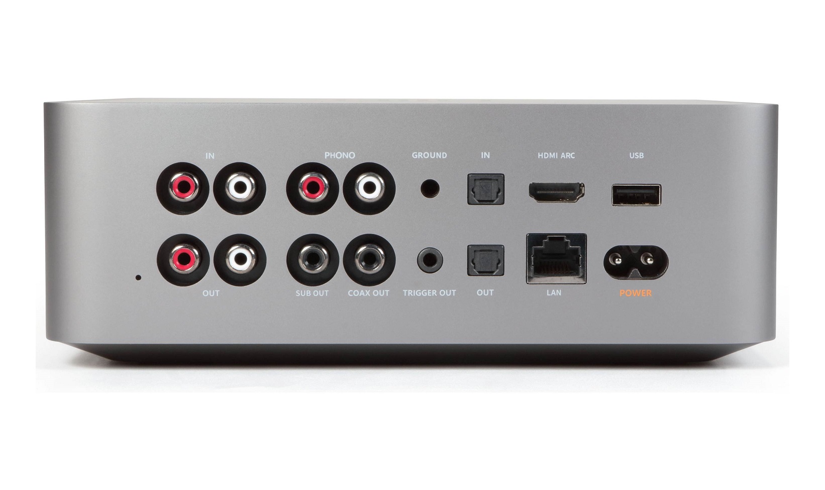

Θέλω να συνδέσω ένα εξωτερικό dac στο Wiim U, προς το παρόν είναι συνδεδεμένο εκτός του ενισχυτή, με την TV μέσω arc καλωδίου της Inacoustics που υποπτεύομαι ότι ΔΕΝ κάνει καλή δουλειά γιατί μου κόβει αρκετό ήχο (σώμα, δυναμικες κλπ) μπας και δω κάποια διαφορά.
Κι η ερώτηση είναι τι συνδεσμολογία θα ακολουθήσω? Θα συνδέσω με rca το dac στον ενισχυτή, και φυσικά αποσυνδέσω τα rca απ΄το Wiim, ενώ θα συνδέσω το dac με το Wiim μέσω usb?
Μήπως θα μπορούσα να χρησιμοποιήσω το Coax για σύνδεση Wiim με dac?
Για διαφωτίστε με λίγο γιατί χάνομαι κάτι ώρες...
ika
News
20.537
18.031
Με RCA θα έχεις τον ήχο του DAC, με coaxial τον ήχο από το DAC του ενισχυτή.

Δεν κατανοώ, αν ίσως το κάνουμε με γράφημα όπως στο παρακάτω παράδειγμα...
amp=> rca dac
dac => coax Wiim
για να καταλάβω τι θα συνδέσω που
ika
News
20.537
18.031
Στο WiiΜ η COAX είναι έξοδος, άρα μόνο στέλνει.
Επομένως
WiiM -> DAC ή WiiM->Amp (αν έχει coax in).
Από τον amp στο DAC με τα RCA που λες, πως γίνεται?
Έχει αναλογικές εισόδους το DAC?
Και μετά, πάλι πίσω στον ενισχυτή το σήμα?
H USB λέει πως είναι και IN & OUT. Αν το DAC εχει USB IN και από κει θα γίνεται μάλλον.
Μπορείς να συνδέσεις ψηφιακά το WiiM με εξωτερικό DAC, με την coaxial και την οπτική out.

Ναι αυτό θέλω να παρακάμψω το dac του Wiim και να ακούω απ το εξωτερικό.
Το εξωτερικό dac έχει τα πάντα, rca, coax, usb, οπτική
ika
News
20.537
18.031
Connections:
analog stereo RCA output for connecting to an amplifier, receiver, preamp, or powered speakers
coaxial and optical digital outputs for connecting to an outboard DAC or an amplifier or preamplifier with digital inputs
supports resolutions up to 24-bit/192kHz via coaxial
line-level analog stereo RCA input
analog stereo RCA phono input for a turntable with moving magnet or moving coil cartridge
HDMI ARC input for connecting a TV
supports 2-channel PCM only up to 24-bit/192kHz
optical digital input for connecting sources to play through the WiiM
supports resolutions up to 24-bit/192kHz via optical
USB Type-A input/output port
input for connecting an external drive loaded with music (
requires future firmware update)
output to external DAC
mono RCA output for connecting a powered subwoofer
Ethernet port for a wired connection to your home network
Άρα
TV με οπτική-> DAC απευθείας ή
TV με HDMI ARC->WiiM και
WiiM με Coax OUT->DAC Coax IN ή αργότερα WiiM με USB->DAC USB IN*
DAC με RCA->amp
32
14
Λοιπόν δούλεψε με το SMSL D6-S μια χαρά, όχι με coax αλλά με usb σύνδεση, έκατσε μια χαρά κι ο ήχος άλλαξε φανερά προς το καλύτερο παρόλο που φοράνε το ίδιο τσιπ της ESS.
