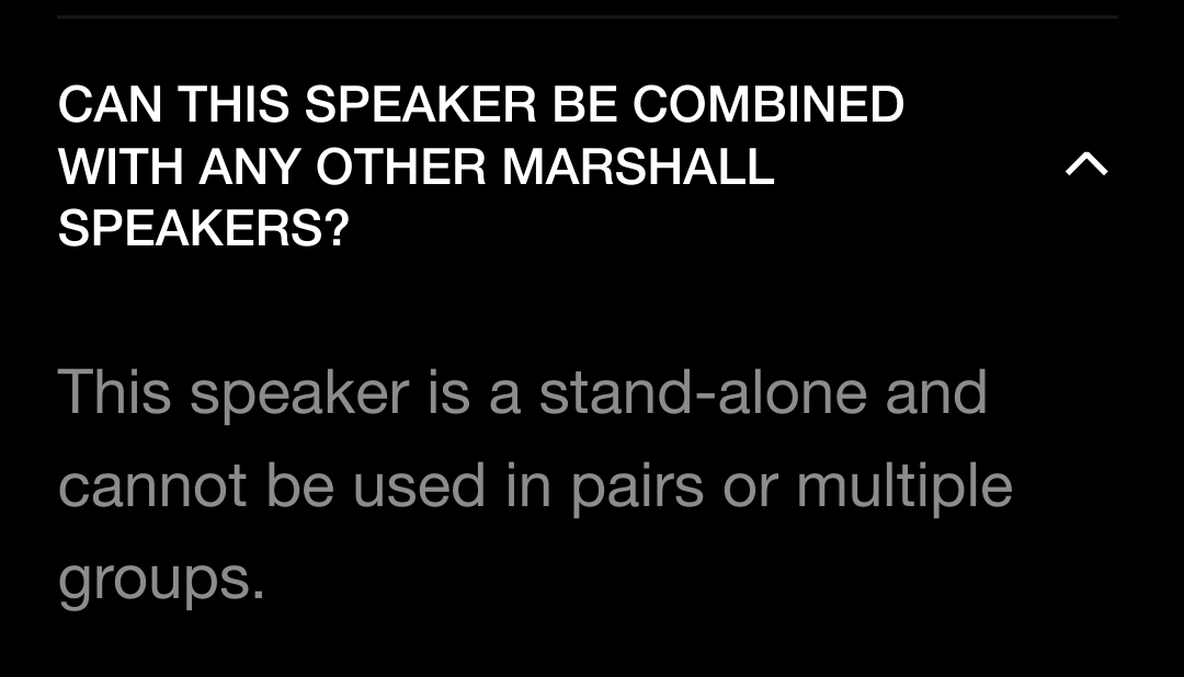

Το Marshall είναι για να παίζει μόνο του. Nομίζω παίζει stereo. Έχει 1 είσοδο RCA, 1 mini jack και 1 HDMI.
Οπότε με ένα wiim ultra και ένα marshal θα έχεις στερεοφωνικό ηχο. Έτσι το έχω δουλέψει και εγω με το JBL Xtreme 3. Αν τρέξεις και το room treatment του wiim θα δεις αρκετή βελτίωση.

Απλά σκεφτόμουν για 2 Marshall, όπως βάζουν 2 Sonos αλλά ίσως να είναι και λάθος σκέψη.
