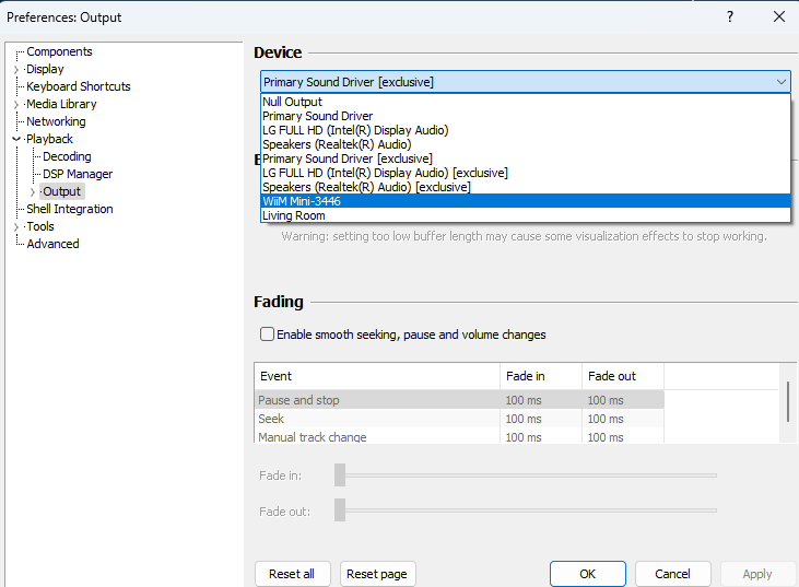

μπορείς να στείλεις δικά σου αρχεία μέσω δικτύου και να τα παίζει το ultra......με το foobar (και με άλλα) γίνεται μια χαρά αυτό και με πολλές δυνατότητες στις ρυθμίσεις.

Στο ίδιο δίκτυο απλά.......πρέπει να εγκαταστήσεις ένα component του foobar ......
όταν το περάσεις πας στα preferences-output και εκεί σου βγάζει να επιλέξεις όποια συσκευή είναι στο ίδιο δίκτυο και μπορεί να λειτουργήσει σαν streamer (network streamers άρα και το wiim,τηλεοράσεις,media boxes κλπ).

Όπως είπε λοιπόν και ο @tanto, το θέμα με τα τοπικά αρχεία λύνεται. Μάλιστα το foobar δεν είναι ο μόνος τρόπος. Μπορείς από τα Windows να φτιάξεις έναν DLNA server και να του πεις ποια αρχεία θες να βλέπει (μια φορά το κάνεις αυτό). Μετά, με μια εφαρμογή όπως το Hi-Fi Cast μπορείς από το κινητό σου να βλέπεις αυτά τα αρχεία και να τα βάζεις να παίζουν στο Wiim.
Όσον αφορά το bandcamp, εφόσον παίζει από τον browser μπορείς από τον Chrome να κάνεις το tab cast στο Wiim και να ακούς από εκεί. Ή και οτιδήποτε άλλο παίζει από τον browser.
