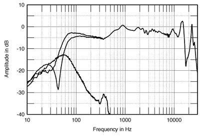

Πάντως πέρα από τον χαβαλέ, προσωπικά είμαι πιό ήπιος από εσάς. Απλά υποκειμενικά ποτέ δεν μου άρεσαν.
Ακόμα και το γράφημα που κράζουμε, στο ±2,5dB είναι, με στρωτή γραμμική πτώση πολύ μικρής διακύμανσης από 1000Ηz μέχρι 8KHz (βέβαια μετά ξυνίζει η σούπα). Απλά η τονικότητα είναι γτπ --> πηκ στα 1000 (μπλιάχ), κατηφόρα 5dB προς τa 400, τρικυμία στο άνω άκρο, λογικό να με χαλάνε (και επαναλαμβάνω, δεν την είχα δει αυτήν την καμπύλη, τώρα την βλέπω).
Αλλά αν μπει και η τιμή τους στην εξίσωση, ΟΚ αξίζουν σφαλιάρες.

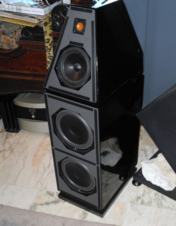

Από αυτά που έχω διαβάσει, το WATT TINY TOT το έφτιαξε αρχικά ο Wilson με στόχο ένα ακριβές monitor ως εργαλείο για τον μηχνικό ηχογράφησης σε χώρους εκτός του στούντιου, και μπορούσες να βάλεις όποια υπογούφερ ήθελες.
Σαν σχέδιο ήταν η πρώτη "πυραμίδα" ηχείο, που στην συνέχεια πολλοί σχεδιαστές μιμήθηκαν, (ακόμη και τα Genesis που αναφέρθηκαν), δηλαδή πρόκειται για ένα πρωτότυπο.
Τα PUPPY σχεδιάστηκαν σαν υπογούφερ πάνω στα οποία τοποθετούνται τα TINY TOT.
Από αυτά και μόνο μπορούμε να συμπεράνουμε ,το λιγότερο , πως πρόκειται για ένα ιδιαίτερο ηχείο με "προσωπικότητα" και κατά συνέπεια, όπως συμβαίνει με τις "προσωπικότητες" σε άλλους είναι αρεστές και γοητευτικές και σε άλλους αντιπαθέστατες.
Αν ζητούσα από τον πωλητή, φωτογραφίες των αναρτήσεων των μεγαφώνων υψηλής ανάλυσης, θα είχα άραγε την δυνατότητα να καταλάβω τη κατάσταση τους? ο ίδιος ισχυρίζεται ότι όλα λειτουργούν άψογα.
Αν δεν κάνω λάθος το πρώτο σχέδιο βγήκε από τον Arnie Nudell την εποχή της Infinity. Μιλάμε για τέλος δεκαετίας 1960, αρχές 1970. Μετά δημιούργησε την Genesis μαζί με άλλους γνωστούς.
