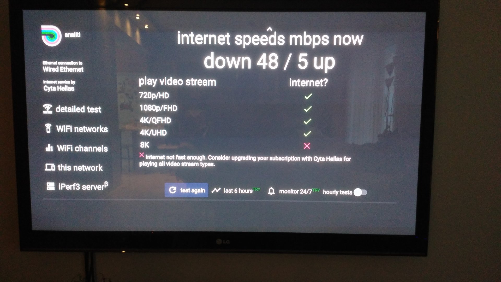

Μέσα από το Google play του mi box εγκατέστησε μία εφαρμογή ελέγχου δικτύου όπως αυτή.
Στην αρχή και εγώ θεωρησα ότι η ταχύτητα θά έπρεπε να ηταν αυτή πού έδειχνε το κινητό αλλά βρέθηκα πρό εκπλήξεως....

Το εγκατεστησα και η ταχυτητα ειναι πολυ καλη (86 download και 10 upload)
Κατεβασα τον Mx player και ευτυχως δε κανει κανενα κολλημα.
Αλλα αυτα τα συνεχομενα κολληματα στο netflix μου κανουν μεγαλη εντυπωση. Οτι και αν βαλω να παιξει απο Netflix παιζει με σπασιαματκια καθε 5 δευτερολεπτα
