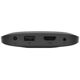

Στο ελληνικό site της xiaomi, στη φωτογραφία από τα "οπίσθια" του mi box φαίνεται να υπάρχουν μία θύρα mini usb (την είδα να αναφέρεται ως usb otg σε άλλες φωτογραφίες) καθώς και μία υποδοχή για micro sd card.
https://www.xiaomi-greece.gr/ProductDetails?sku=xiaomi-mi-tv-box
Ισχύει;
Είναι λάθος επιλογή φωτογραφίας. Η international έκδοση του Mi Box 4K που πωλείται και από την Ελληνική αντιπροσωπεία είναι αυτή:

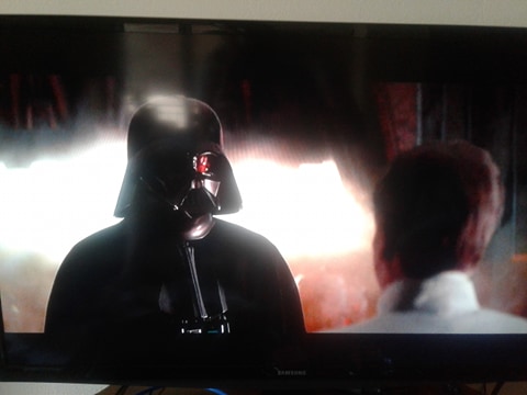

Μου ηρθε σημερα το συνδεσα, εβαλα μερικα στιγμιοτυπα απο ταινιες που εχω στο σκληρο και επαθα εγκεφαλικο...Ποιο χαλια και ξεπλυμενη εικονα δεν ξανα εχω δει στη ζωη μου. Παρακατω φαινονται μερικες φωτο που τραβηξα με το κινητο σε ιδιες σκηνες. Η μια σκηνη ειναι απο το Crystal Audio Pico HD και η αλλη απο το mi box. Αυτες που δεν εχουν χρωμα, το μαυρο ειναι ξεβαμενο και δεν εχουν καμια δυναμικη ειναι απο το Mi box (mdz-16-ab international). Εβαλα το ιδιο hdmi καλωδιο και στα 2 media player, τα συνδεσα και τα 2 στην ιδια θυρα hdmi της tv, ενεργοποιησα το deep color mode απο τις ρυθμισης της εικονας του mi box, επαιξα με τους αποκωδικοποιητες του Mx Player HW, HW+, SW, εβαλα να παιξει και απο το Vlc Player, αλλα το αποτελεσμα ηταν το ιδιο. Περιμενα απο μια συσκευη με 4πυρηνο επεξεργαστη, 2gb ram, καρτα γραφικων κλπ κλπ, αν οχι καλυτερη εικονα, να εχει τουλαχιστον την ιδια και οχι χειροτερη απο ενα player 7-8 ετων αλλα δυστηχως διαψευθηκα. Ο ηχος στην ιδια σταθμη εντασης στα ηχεια, στο Pico Hd ακουγεται πιο δυνατα, ποιο καθαρα και με μεγαλυτερη λεπτομερεια. Στο mi box πρεπει να ανεβασεις κ αλλο την ενταση αλλα και παλι δεν το φτανει σε καθαροτητα και ευκρινια. Τα ποιο πεταμενα 60€ που εχω δωσει ποτε στη ζωη μου. Α και κατι τελευταιο, στο mi box καποιος ψεκασε το γκαζον με Roundup...
