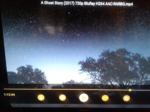

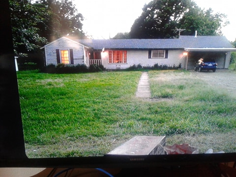

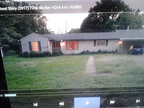

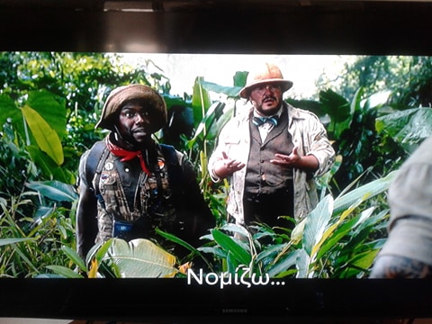

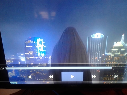

Μου ηρθε σημερα το συνδεσα, εβαλα μερικα στιγμιοτυπα απο ταινιες που εχω στο σκληρο και επαθα εγκεφαλικο...Ποιο χαλια και ξεπλυμενη εικονα δεν ξανα εχω δει στη ζωη μου. Παρακατω φαινονται μερικες φωτο που τραβηξα με το κινητο σε ιδιες σκηνες. Η μια σκηνη ειναι απο το Crystal Audio Pico HD και η αλλη απο το mi box. Αυτες που δεν εχουν χρωμα, το μαυρο ειναι ξεβαμενο και δεν εχουν καμια δυναμικη ειναι απο το Mi box (mdz-16-ab international). Εβαλα το ιδιο hdmi καλωδιο και στα 2 media player, τα συνδεσα και τα 2 στην ιδια θυρα hdmi της tv, ενεργοποιησα το deep color mode απο τις ρυθμισης της εικονας του mi box, επαιξα με τους αποκωδικοποιητες του Mx Player HW, HW+, SW, εβαλα να παιξει και απο το Vlc Player, αλλα το αποτελεσμα ηταν το ιδιο. Περιμενα απο μια συσκευη με 4πυρηνο επεξεργαστη, 2gb ram, καρτα γραφικων κλπ κλπ, αν οχι καλυτερη εικονα, να εχει τουλαχιστον την ιδια και οχι χειροτερη απο ενα player 7-8 ετων αλλα δυστηχως διαψευθηκα. Ο ηχος στην ιδια σταθμη εντασης στα ηχεια, στο Pico Hd ακουγεται πιο δυνατα, ποιο καθαρα και με μεγαλυτερη λεπτομερεια. Στο mi box πρεπει να ανεβασεις κ αλλο την ενταση αλλα και παλι δεν το φτανει σε καθαροτητα και ευκρινια. Τα ποιο πεταμενα 60€ που εχω δωσει ποτε στη ζωη μου. Α και κατι τελευταιο, στο mi box καποιος ψεκασε το γκαζον με Roundup...
Δοκίμασε να απενεργοποιήσεις το deep color mode στο Mi Box. Τα κάνει μαντάρα.
121
20
Και πριν βαλω το Deep Color Mode μου τα εδειχνε ετσι. Μολις το εβαλα παλι το ιδια τα εδειχνε δεν αλλαξε κατι. Τελοσπαντον το αφαιρεσα αυτο. Μαλλον το mi box μου αλλαζε απο μονο του την Λειτουργια Εικονας της t.v. απο Δυναμικη σε Κινημ. Ταινια. Γιατι το εβαλα σε αλλη t.v, κοιταξα λιγο την λειτουργια εικονας και δειχνει καλυτερα. Με τον ηχο δεν εβγαλα ακρη. Και εκει που νομισα οτι αρχιζει να μπαινει σε μια σειρα...Το mx player δεν μου εμφανιζει ελληνικους υποτιτλους. Μπαινω στο vlc παλι τπτ. Μπαινω στο menu του vlc και παω στην λιστα που εχει ενα κατεβατο απο γλωσσες για να επιλεξω. Παταω το κατω βελακι να κατεβω και δεν κατεβαινει να παω στα ελληνικα, εφαγε κολλημα το vlc, δεν ανταποκρινεται, με πεταει εξω. Ξανα μπαινω στο menu μολις παταω να μου βγαλει την λιστα και πριν αυτη εμφανιστει...παλι κολλημα. Δοκιμασα ποσες φορες τπτ. Και τωρα το καλυτερο απο ολα...Παω στις ρυθμισεις>εμφαρμογες να βρω αυτο το ρημαδο vlc να του κανω μια εκκαθαριση δεδομενων η' απεγκατασταση και να το ξανα περασω. Αμ δεν ειναι εκει...Εξαφανισμενο το vlc απο τις εφαρμογες. Δλδ τωρα θα αναγκαστω να κανω ολοκληρη την συσκευη επαναφορα γιατι δεν μου δουλευει το vlc...Το πετας απ το μπαλκονι η' δεν το πετας;;;

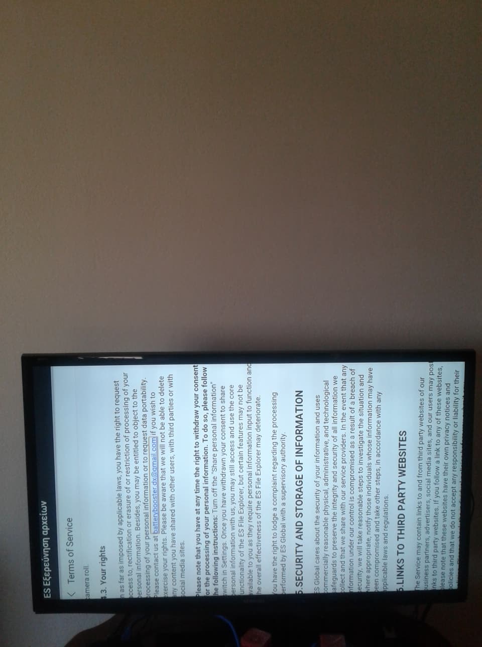

Εβαλα το ES File Explorer και μου το βγαζει στα πλαγια στην οθονη αλλα ουτε παταει να προχωρησω. Περασα μετα ενα αλλο app και κατι γινεται με αυτο.Γενικα κατα την λειτουργια της η συσκευη τρωει κατι φλασιες απο μονη της και κανει επανεκκινησεις στα καλα καθουμενα. Μπαινει σε μια φαση στο menu μετα απο restart και ενω η ωρα ηταν 01:20 αυτο αποφασιζει οτι ειναι 02:00... Μεχρι στιγμης δεν την αλλαζε την ωρα μετα απο restart αλλα σου λεει να μην τον εκπληξω για μια ακομα φορα τον μαλακα που με αγορασε;!;! Το μονο που το σωζει ειναι μηπως φτιαξει αν το κανω update. Τωρα φοραει android 6.0.1. Μπορει το δικο μου να ειναι ελαττωματικο αλλα δεν το προτεινω σε καμια περιπτωση παντως σε κανεναν.
Για θέμα HDR μυρίζει. Αν η ταινία ήταν HDR και η τηλεόρασή σου το υποστηρίζει, σιγουρέψου ότι γυρίζει σε HDR προφίλ με το Mi box.
edit: Δεν είχα δει και τις επόμενες φωτογραφίες, που μάλλον δεν είναι HDR το υλικό. Τελικά εντόπισες εάν φταίει ότι σου άλλαζε προφίλ, ή το Deep Color?

Οι ταινιες που εχω ειναι 720p, η μια ειναι 1080p και η τηλεοραση ειναι 32αρα 720p. Το HDR το εχω off γιατι φυσικα δεν το υποστηριζει η tv σε καμια περιπτωση. Το προφιλ της tv δεν το αλλαζει. Εβαλα και στα 2 media player την ιδια Λειτ.εικονας με οπ.φωτισμο, Αντιθεση, Φωτεινοτητα κλπ στις ιδιες τιμες και στα 2. Εκανα το ιδιο και σε δευτερη 32ρα που εχω στο σπιτι αλλα το αποτελεσμα ειναι οπως ακριβως στις φωτο που ανεβασα παραπανω. Deep color on off στο mi box δεν αλλαζει τπτ.

12.155
Το πρόβλημα της ξεπλυμένης εικόνας οφείλεται πιθανότατα σε λανθασμένες ρυθμίσεις. Το γεγονός ότι έχεις βάλει κάποιες με το Pico και σου αρέσουν, δε σημαίνει ούτε ότι αυτές είναι σωστές ούτε ότι οι ίδιες θα σου αρέσουν με κάποια άλλη συσκευή.
Όσον αφορά το πρώτο -και μια που το αναφέρεις- με όποιο κριτήριο κι αν το εξετάσεις, η Κινηματογραφική Ταινία έχει σωστότερη εικόνα από τη Δυναμική: είναι πιο κοντά στα πρότυπα, άρα στην πρωτότυπη εικόνα της ταινίας. Αν τώρα επιμένεις ότι εσένα σου αρέσει η Δυναμική, εμένα λόγος δε μου πέφτει.
Όσον αφορά το δεύτερο όμως, αν μια συσκευή είναι ρυθμισμένη πχ σε PC levels (0-255) και μια άλλη σε Video levels (16-235) κι απλά ξεκουμπώσεις τη μία για να κουμπώσεις την άλλη, είναι αυτονόητο ότι η δεύτερη θα δείχνει χάλια: πρέπει απαραίτητα να ρυθμίσεις τη Φωτεινότητα και την Αντίθεση της τηλεόρασης ώστε να ανταποκρίνονται στα διαφορετικά levels. Κατέβασε αυτά τα patterns, από τα οποία θα χρειαστείς μόνο τα Basic Settings. Τα περνάς σε ένα στικάκι, ακολουθείς αυτές τις οδηγίες και σε λίγα λεπτά είσαι έτοιμος.
Τώρα, με το VLC και τις επανεκκινήσεις δε μπορώ να ξέρω τι συνέβη, αλλά υπάρχει πάντα η πιθανότητα να έπεσες σε προβληματικό κομμάτι -ή συνηθέστερα σε προβληματικό τροφοδοτικό.

Δλδ εσενα σου αρεσει να βλεπεις το γκαζον γκρι αντι για πρασινο και σκηνες που ειναι σε απολυτο σκοταδι να φαινονται λες και καποιος χτυπαει με εναν φακο? Εδω μιλαμε για θεματα κοινης λογικης.
Και εμενα δεν μου πεφτει λογος αν εσυ τα θεωρεις αυτα λογικα. Ενα μηχανημα το οποιο υποτιθετε οτι θα επρεπε να ειναι plug n play...πρεπει να εχεις τελειωσει πυρηνικη φυσικη για να το ρυθμισεις. Οπως και ναχει σε ευχαριστω για τις πληροφοριες.

Οι ρυθμίσεις της φωτογραφικής σου ειναι ιδιες και στις 4 φωτογραφίες? Προφανώς δεν εναφερομαι σε κατι γενικο οπως auto.
iso,aperture, shutter speed.
Αν ειναι ιδιες, υπάρχει πρόβλημα.
121
20
Laki δεν αμφισβητησα την εμπειρια σου με τετοιες συσκευες. Αναφερομαι στην συγκριση που εκανα αναμεσα στα 2 media players και το οτι το mi box διχνει χαλια.
