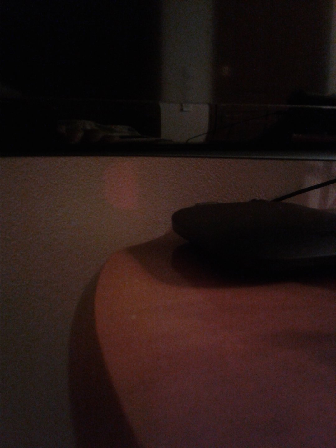

Ουδεν κακον αμιγες καλου. Πριν λιγους μηνες σκεφτομουνα να παρω το Redmi Note 4 αλλα τελικα δεν το πηρα. Μετα απ αυτο το χαλι με το mibox υπαρχει περιπτωση να ξανα αγορασω προιον της Xiaomi; Τουλαχιστον θα εχω να λεω οτι εχασα 60€ αλλα γλιτωσα αλλα 130€ απ το Redmi Note 4. Γιατι αμα δεις στο κινητο βαζουν ολοι 5 αστερια στην αρχη που το παιρνουν, αντε μεχρι τους 3-4 πρωτους μηνες, και κοντα στον χρονο αρχιζουν τα προβληματα...
121
20
Εδω μιλαμε θα τρυπησει ο τοιχος απ το λειζερ και αυτο θα ειναι ακομα αναμμενο...Αυτο που να μην εχει Shutdown η' εστω ενα κουμπι OFF πανω του, πρεπει να μπει στα Ρεκορ Γκινες. Ακομα και ενα ψευτικο ηλεκτρονικο παιχνιδι να παρεις απ το παζαρι απο καπου κλεινει. Το σαομι πρεπει να το βγαλεις απ την πριζα...
