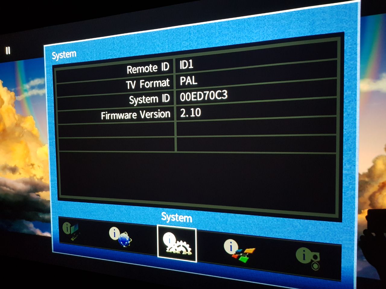

Στον RX-A3050 σε σχεδόν όλα τα αρχεία blu ray remux ο ήχος σε Atmos κάνει μικροδιακοπές, σε όλη την διάρκεια της ταινίας.
Έχει κανείς άλλος φίλος παρόμοια εμπειρία; To αρχείο δεν μπορεί να φταίει γιατί το κάνει σχεδόν σε όλα.
Η ο ενισχυτής φταίει ή το player (popcorn A410)

Τελικά το player φταίει! Με ένα WD live των 50€ δεν το κάνει. Τι να πεις, άντε βγάλε άκρη.

Αυτή τη στιγμή που γράφω, παίρνει αναβάθμιση ο RX a3050 μέσω internet!
Δεν γνωρίζω την εκδοση.
Περισσότερα σε λίγο

Το ιδιο και σε μενα πριν λιγο.Στον 2050.Ξερουμε τι αναβαθμισαν με δαυτο???

Δεν ξέρω, αλλά έχει εμφανή διαφορά στην εικόνα στον προτζέκτορα. Προς το καλύτερο φυσικά. Περισσότερο βάθος και καθαρότητα

This firmware includes
  • 1. Support for TIDAL / DEEZER
    2. Stability improvement
