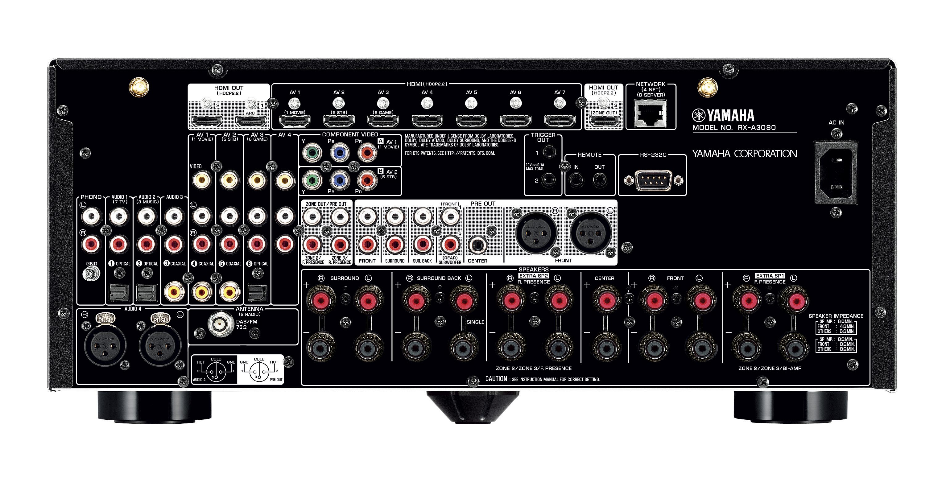

Έχω στην κατοχή μου ένα Yamaha Aventage RX-A 3050. Να ενημερώσω σχετικά με μια πιθανή δυσλειτουργία που μπορεί να ισχύει και για άλλα μηχανήματα. Δεν γνωρίζω αν έχει ξανα-αναφερθεί ή το έχει αντιμετωπίσει κανείς.
Χρησιμοποιώ το τελευταίο διάστημα το NET RADIO λόγο μετακόμισης στην ευρύτερη περιοχή της ανατολικής αττικής όπου η λήψη των ραδιοφωνικών σταθμών είναι το λιγότερο που μπορώ να πω προβληματική.
Μερικοί σταθμοί παίζανε με διακοπές ( Galaxy, Red ). Άλλοι καθόλου ( Pepper ). Άλλοι απροβλημάτιστα ( Blues Radio, Real ).Τι reset έκανα, τι επανεκινήσεις router, access point, av....τίποτα. Τα ίδια. Είχα αρχίσει να σκέφτομαι την αγορά ξεχωριστού network player μέχρι που μου ήρθε.
Στα network settings όπου έχω καρφωτά ip, αλλάζω το dns από 192.168.1.1 που είναι ο router σε 8.8.8.8 της Google. Βουαλά!!! Problem solved.Ούτε μια διακοπή από τότε. Provider η Vodafone.
