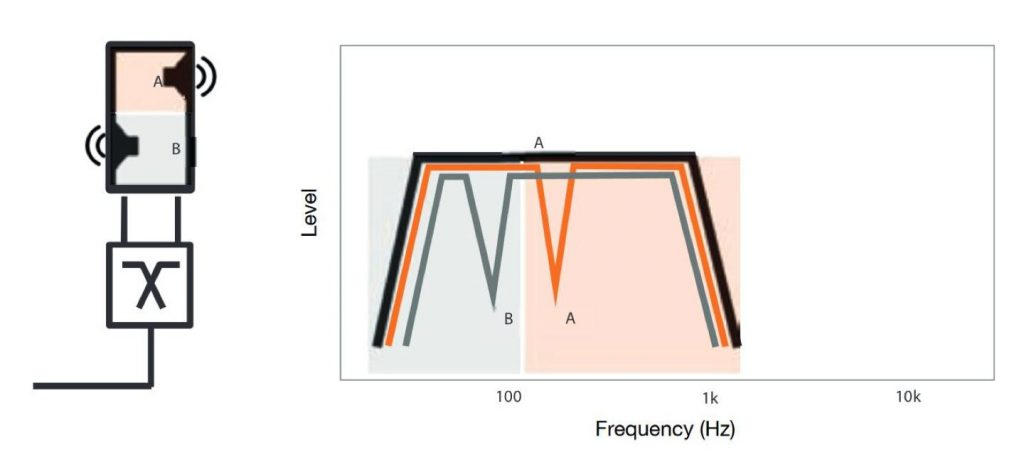

Διάβασα για τα νέο σαμπ της τζενελεκ w371A όπου τα 2 γουφερ εκπέμπουν σε αντίθετη κατεύθυνση αλλα με την βοήθεια του Glm - Software μπορεί να επιλέξει κάποιος 3 διαφορετικές συνθήκες λειτουργίας. Επειδή η περιγραφή είναι πολλή συνοπτική, μπορείς να μου εξηγήσεις τι θελει να πει ο ποιητής?
One housing - two woofers - three operating modes
For simple, practical configuration, the W371 currently has three basic operating modes that can be specified using the GLM software. In the standard setting "Complentary Mode", both bass drivers are controlled independently of each other in order to reduce cancellation by SBIR. The “Directive Mode”, on the other hand, uses both bass drivers together in order to achieve a directional effect comparable to that of the active monitors used in the bass range. The "Null Steering Mode" in turn configures both bass drivers similar to a dipole in order to "fade out" zones that are problematic in terms of room acoustics. There are three areas to choose from: rear wall, side walls and floor.

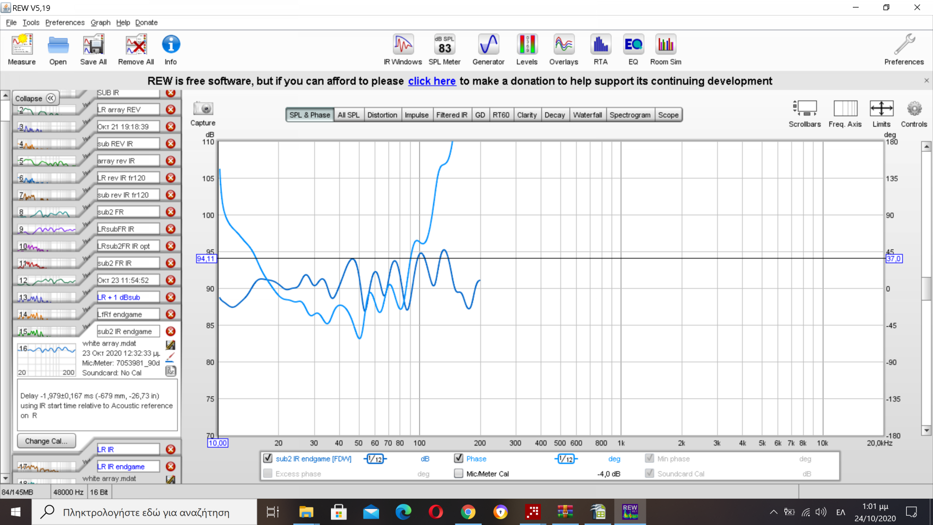

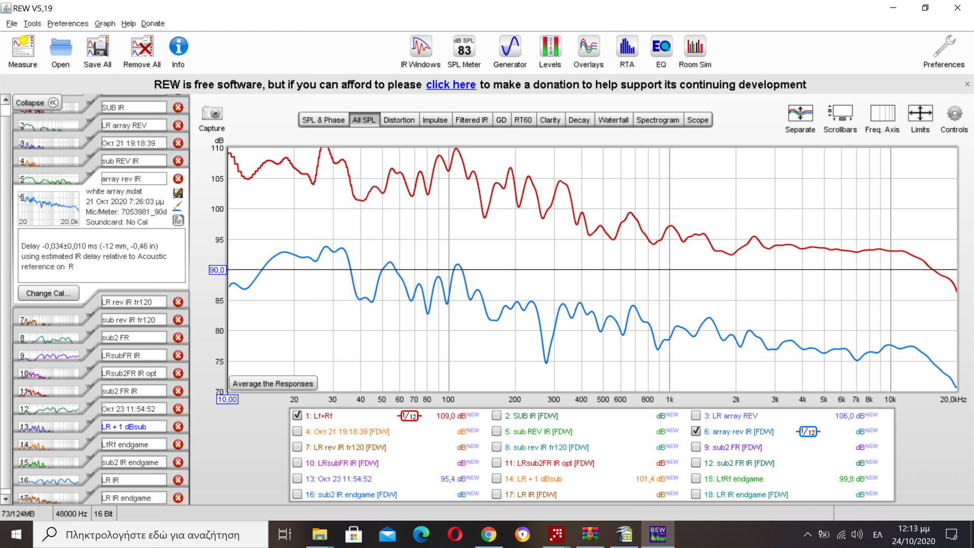

Απόκριση συχνότητας με τα επιμέρους κανάλια να εκπέμπουν πάντα μαζί στη ζώνη του sweet spot υπό τη γνωστή ανάλυση και μέθοδο μετακινούμενου μικροφώνου.Εδώ είναι εφηρμοσμένο μονάχα το ένα modal φίλτρο για το θεμελιώδη ιδιορρυθμό,ταπεινώνοντας έτσι σε ικανό βαθμό και τη δεύτερη αρμονική στη διπλάσια συχνότητα :

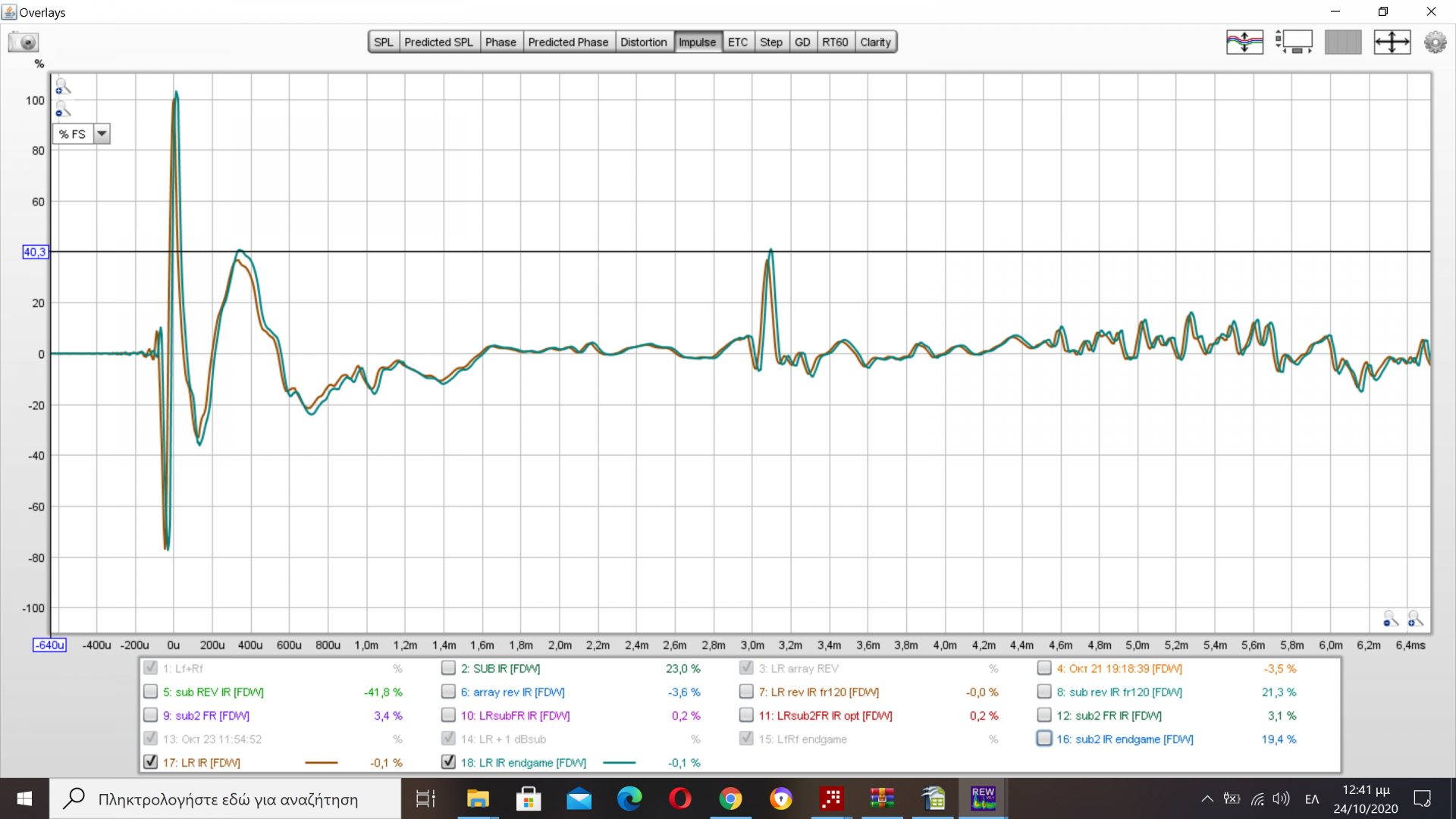

Δεν απέχει πολύ και το ομόλογο κρουστικό στιγμιότυπο (μπλε καμπύλη) ληφθέν προφανώς σε χαμηλότερη στάθμη αναφοράς για λόγους ασφαλείας :
Βλέπουμε εδώ ότι έχει διαμορφωθεί χονδρικά ικανοποιητική κλίση στην καμπύλη χωρίς καθολική παρέμβαση από λογισμικά διόρθωσης...
Θα επέμβουμε όμως λίγο ακόμα με συμβατικά μέσα,ύστερα από ακροάσεις που μεσολάβησαν...Οι αποκρίσεις συχνότητας μετά την εφαρμογή του δεύτερου modal φίλτρου σε κεντρική συχνότητα 114 Hz με τιμή Q ίση προς 4 ώστε να πιάσει λίγο ευρύτερα την ανώτερη ζώνη επί της τρίτης οκτάβας.Εδώ έχει μειωθεί λίγο η στάθμη στα sub με το σχετικό ρυθμιστικό τους,ανταποκρινόμενη καλύτερα στα υψηλότερα των κανονικών επίπεδα ηχητικής πίεσης...Η δε πορτοκαλί καμπύλη έχει αυξημένη τη στάθμη των sub κατά 1 dB σε σχέση με την πράσινη :

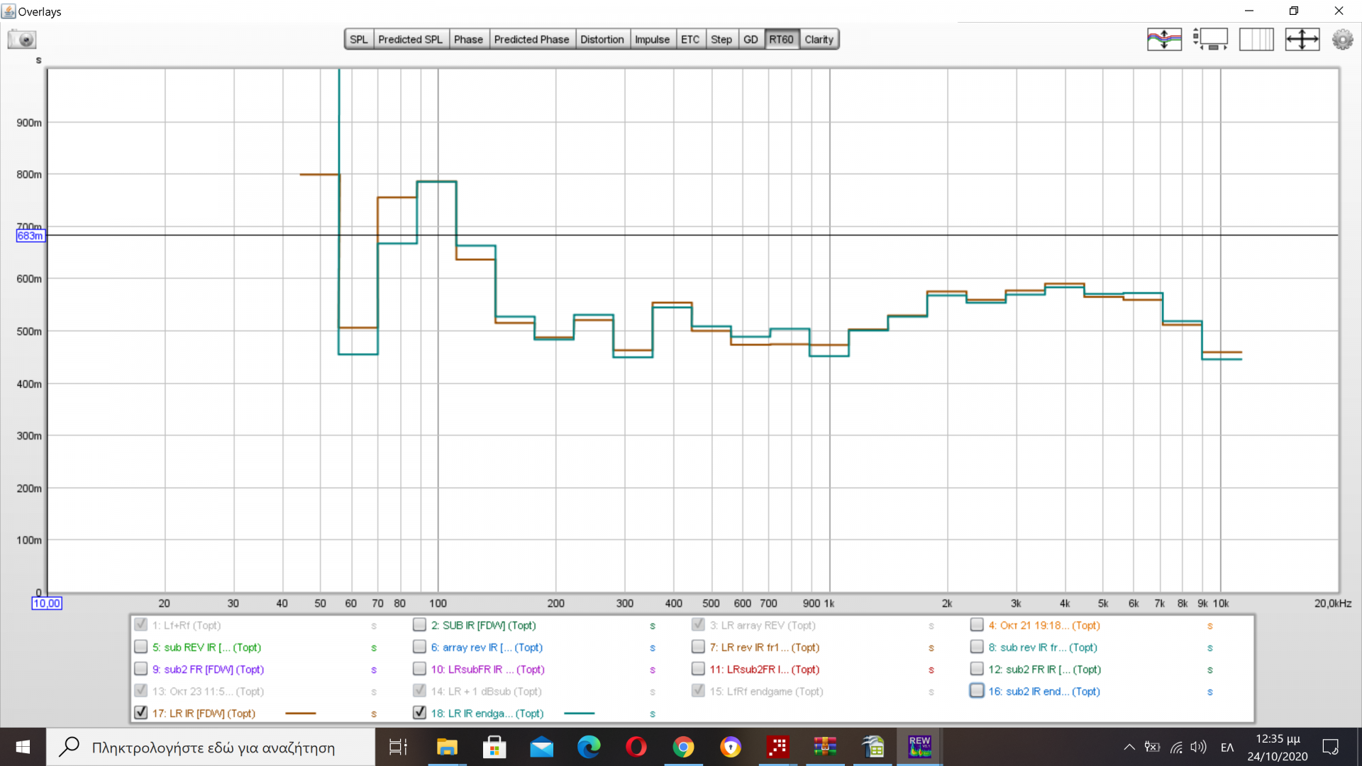

RT60 σε δύο διαφορετικά σημεία στην κεντρική ζώνη ακράοσης...Υπόψιν ότι ο έλεγχος του RT στις χαμηλές δεν περιλαμβάνει την παραμικρή παθητική φροντίδα χώρου για τη συγκεκριμένη ζώνη :
Ικανοποιητική ταύτιση για τις παντελώς αδιόρθωτες Κρουστικές στα δύο διαφορετικά σημεία :

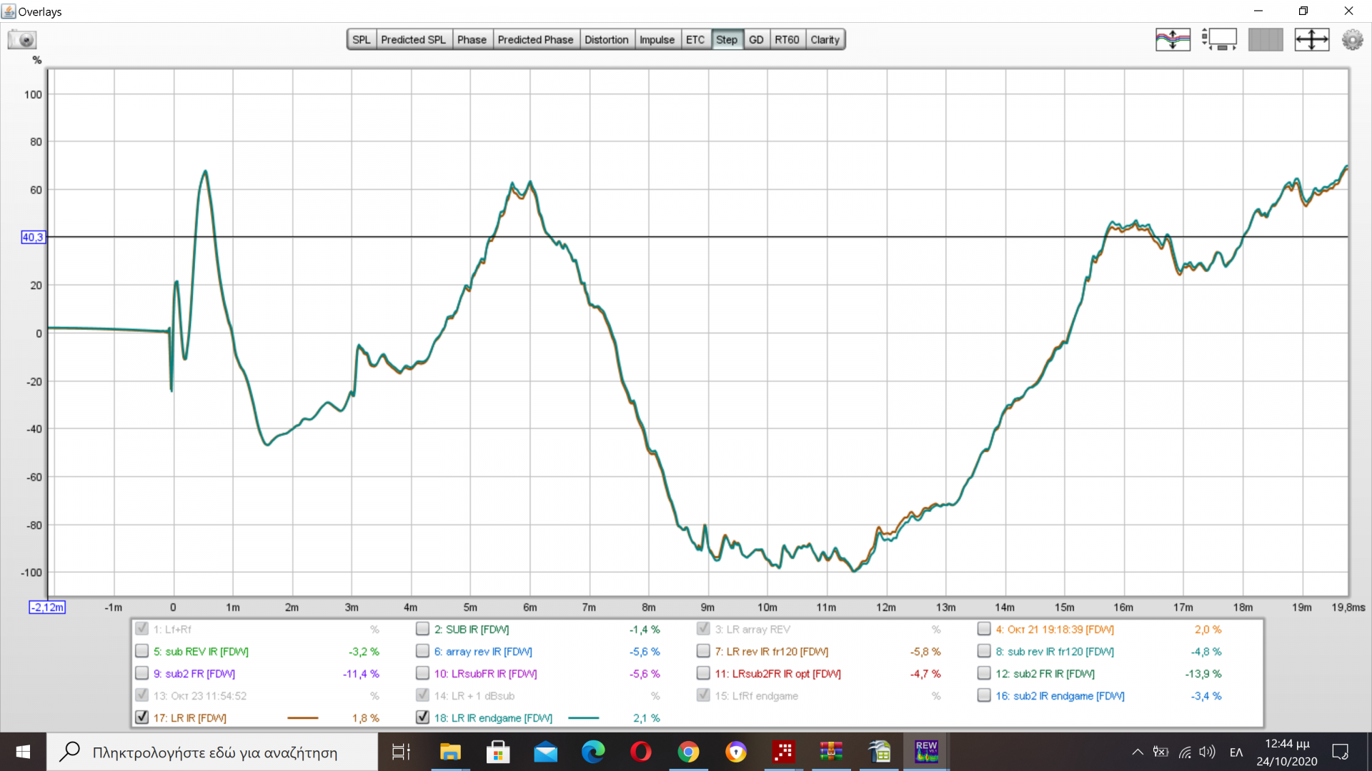

Βηματικές :
Σε βάθος χρόνου,πέφτει στο 10% μετά τα 110 msec :

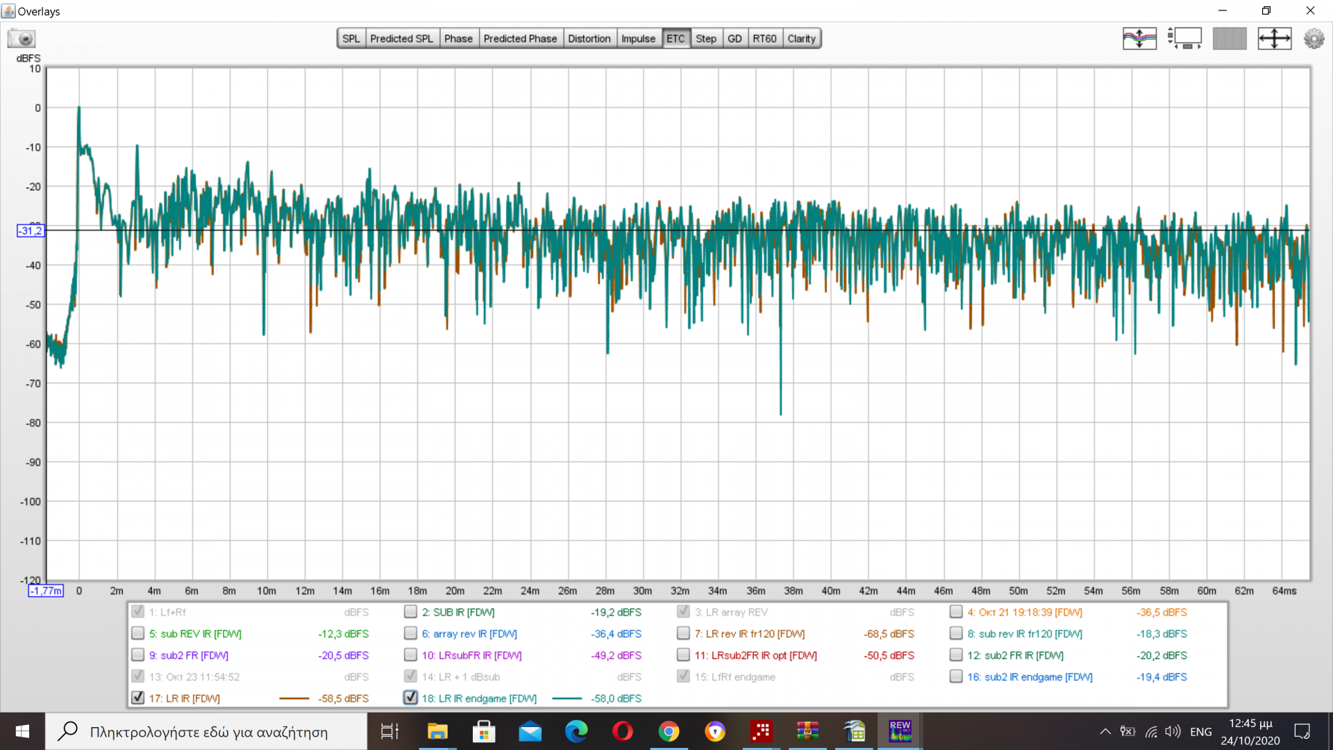

ETC με τα τοιχωματικά όρια πάντα γυμνά :

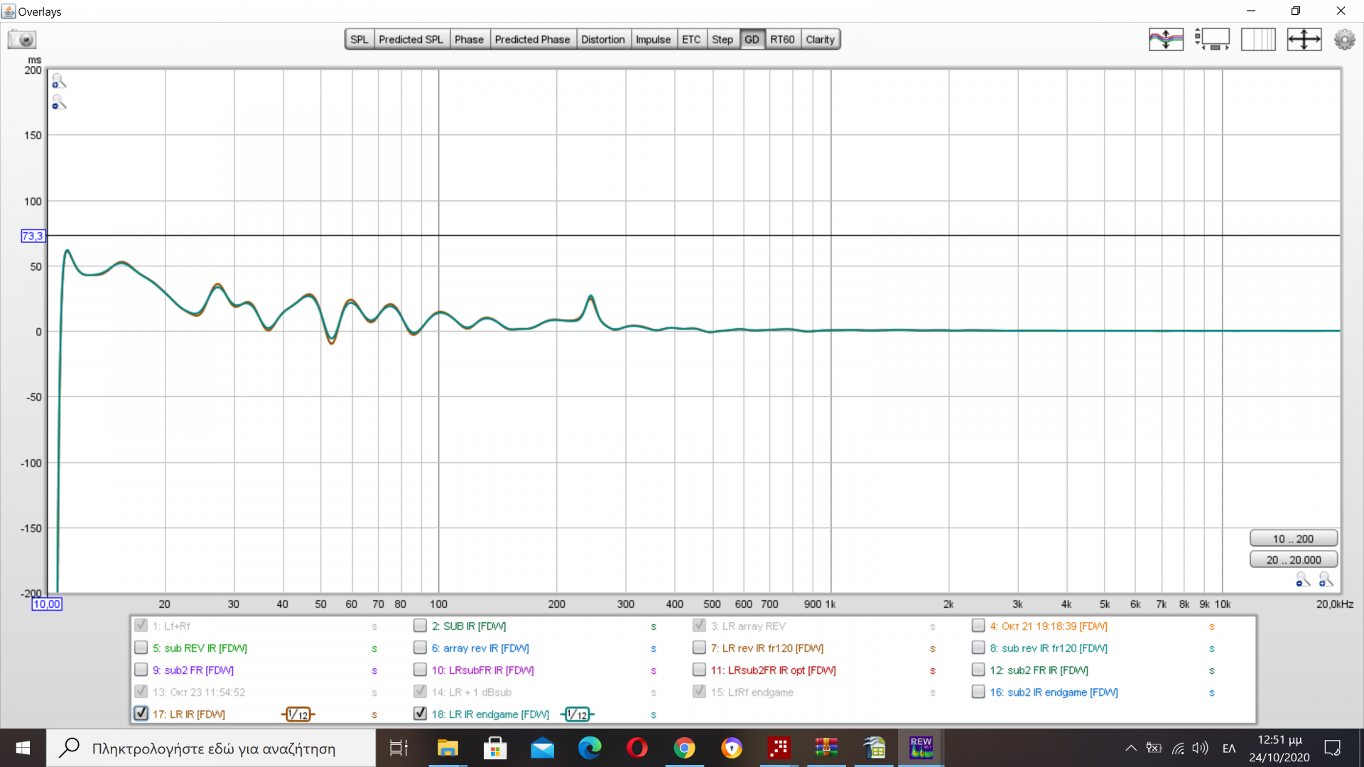

Group Delay :

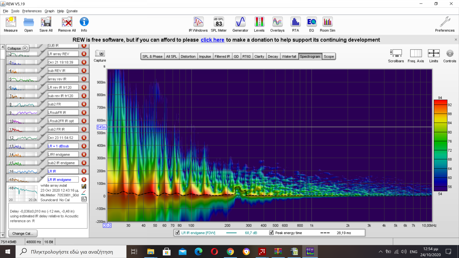

Spectrogram :
Η άρση του καρδιοειδούς μοτίβου στη δεύτερη οκτάβα έχει εμφανίσει προεξοχές στη μαύρη καμπύλη,αλλά έχουμε αποσοβήσει τα ΄΄κέρατα΄΄ που θα γίνονταν εξόχως αντιληπτά με τη βοήθεια των modal φίλτρων...
