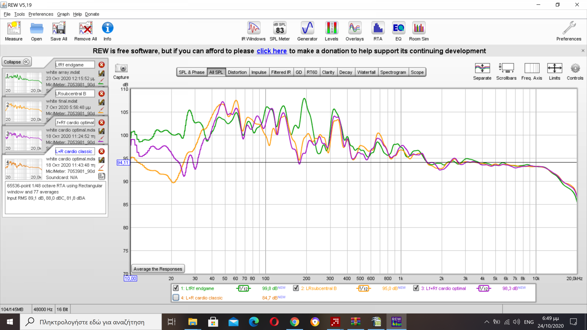

Εδώ βλέπουμε σε αντιπαραβολή τα τρία εναλλακτικά προφίλ αποκρίσεων που έδωσαν καθένα στην αντίστοιχη διαρρύθμιση βέλτιστο αποτέλεσμα...Πράσινη καμπύλη το τρέχον,πορτοκαλί το μονό sub στο κέντρο του πατώματος και μωβ το κλασσικό καρδιοειδές array :
Τα τμήματα απόκρισης άνω των 300 Hz είναι σχεδόν πανομοιότυπα με τις ισχυρές διαφοροποιήσεις να υφίστανται στις τέσσαρες πρώτες οκτάβες.Κανονικά λοιπόν θα έπρεπε κάθε όργανο με ενεργειακό περιεχόμενο κείμενο αποκλειστικά σε ζώνη ανώτερη των 300 Hz ν'ακούγεται παρόμοια κατά την αναπαραγωγή του ίδιου master από καθεμία παραλλαγή του setup...Έλα όμως που κάτι τέτοιο ουδέποτε συμβαίνει...Sorry violins...:sneaky:

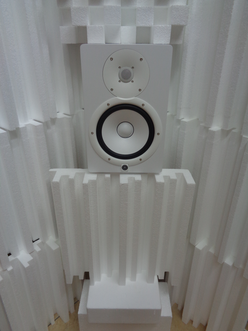

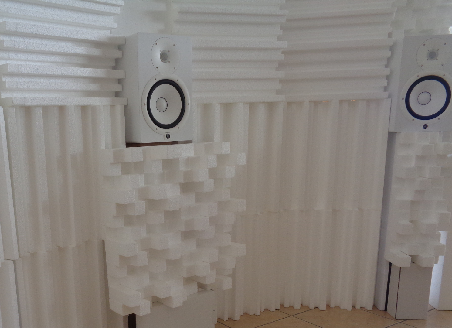

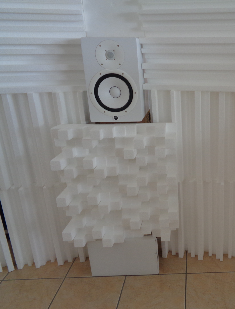

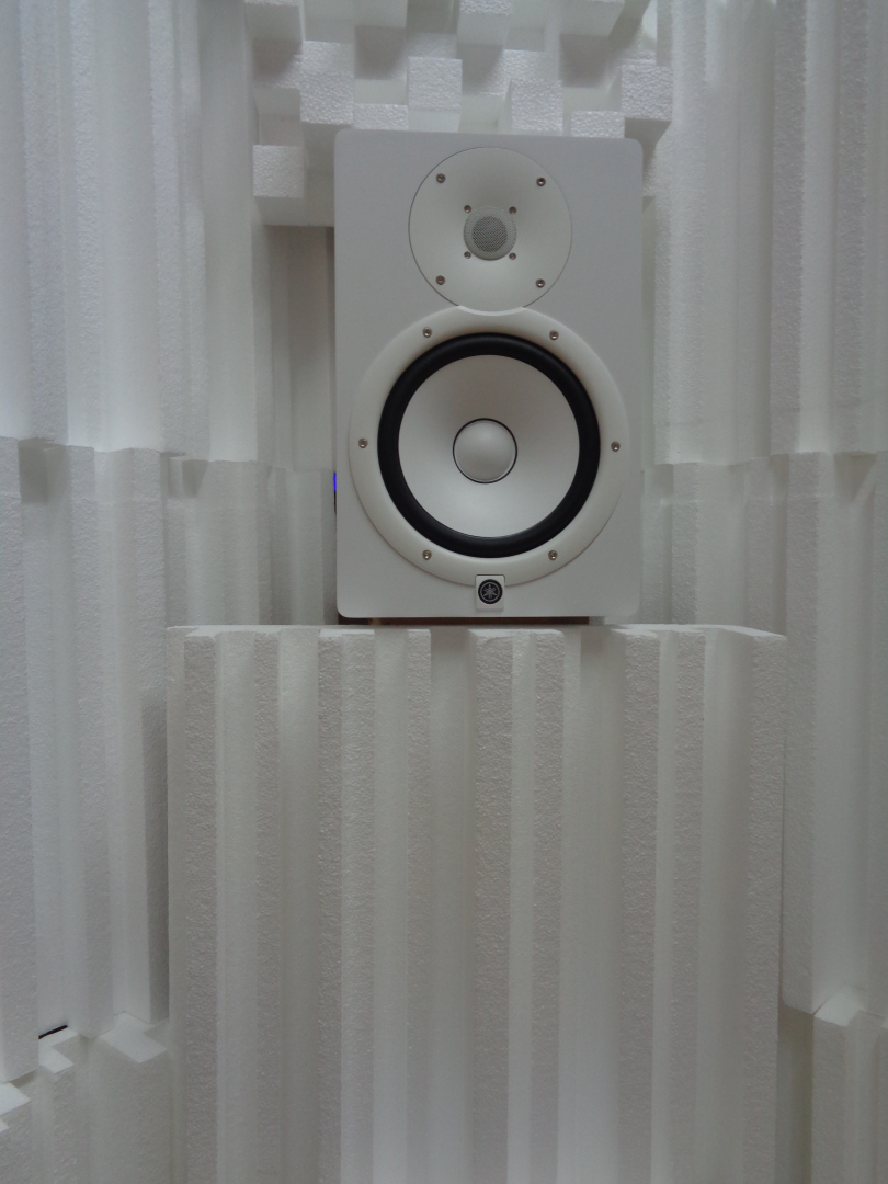

Η μπροστινή τριάδα
Κεντρικό κανάλι en face
Κεντρικό με δεξί υπό γωνία 3/4
Πίσω αριστερό κανάλι:
Πίσω δεξί κανάλι:

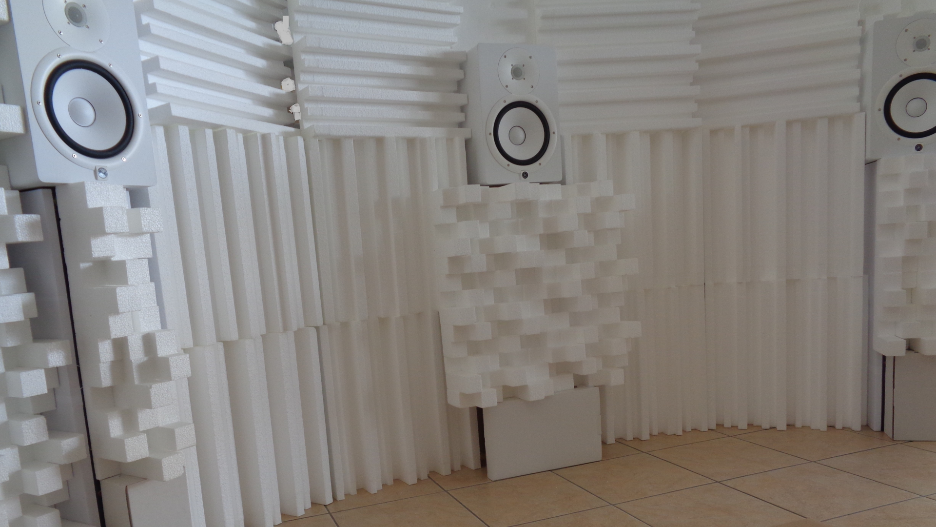

Αυτή είναι η διαμόρφωση όπου οι επιμέρους δορυφόροι ισαπέχουν από την κεντρική θέση ακρόασης κατά 185 εκατοστά καθένας...είναι δε δυνατή η σκέτη δικαναλική απόδοση με phantom image,ακόμα και υπό αναγκαστική απόσταση μεταξύ δεξιού και αριστερού καναλιού λίγο ανώτερη,αφού στη δικαναλική έκδοση η θέση ακρόασης μπορεί να οπισθοχωρεί λίγο,ως μη συναρτώμενη με τους οπίσθιους δορυφόρους...Απλώς αφαιρείται για ψυχοακουστικούς λόγους από τη βάση του το κεντρικό,αντικαθιστώμενο με διαχυτικό πάνελ,ενώ τα οπίσθια θα μπορούν να μένουν σταθερά και ανενεργά στη θέση τους...Η μετάβαση από τη μια μορφή στην άλλη παίρνει κάθε φορά λιγότερο από πέντε λεπτά της ώρας....

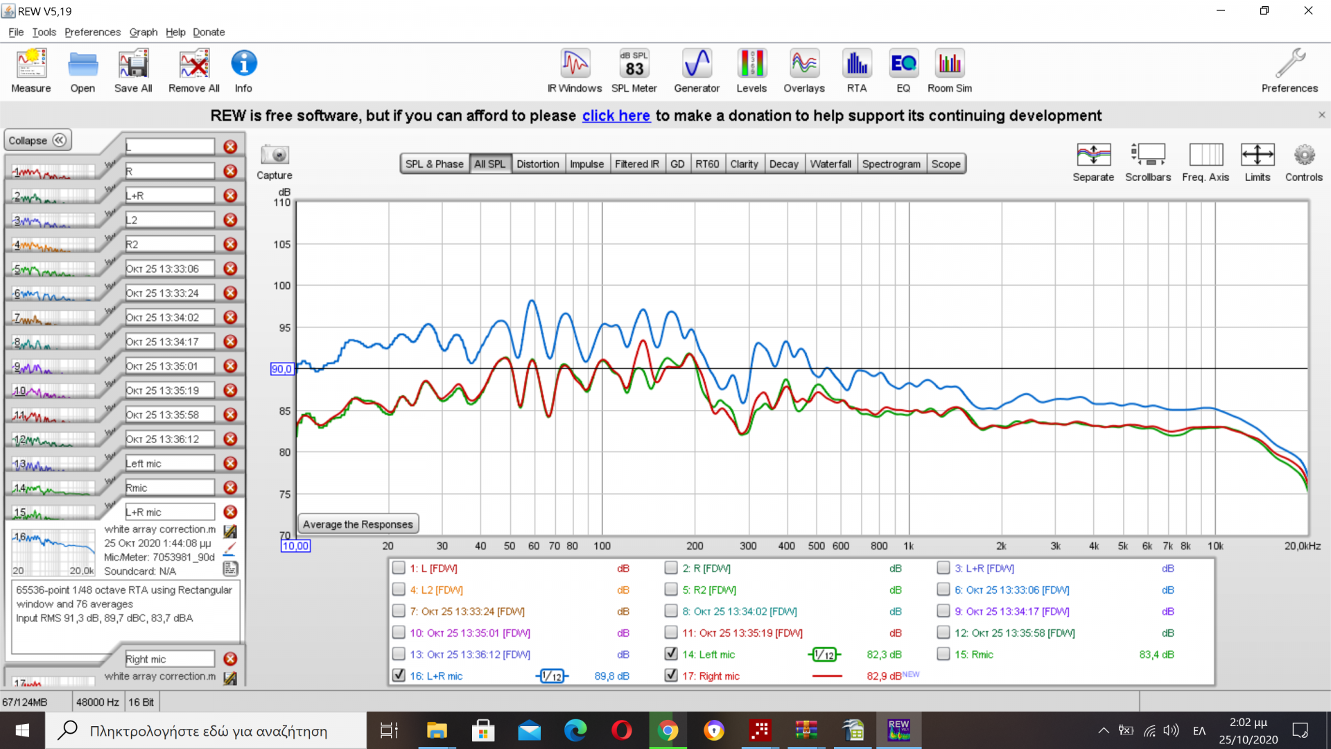

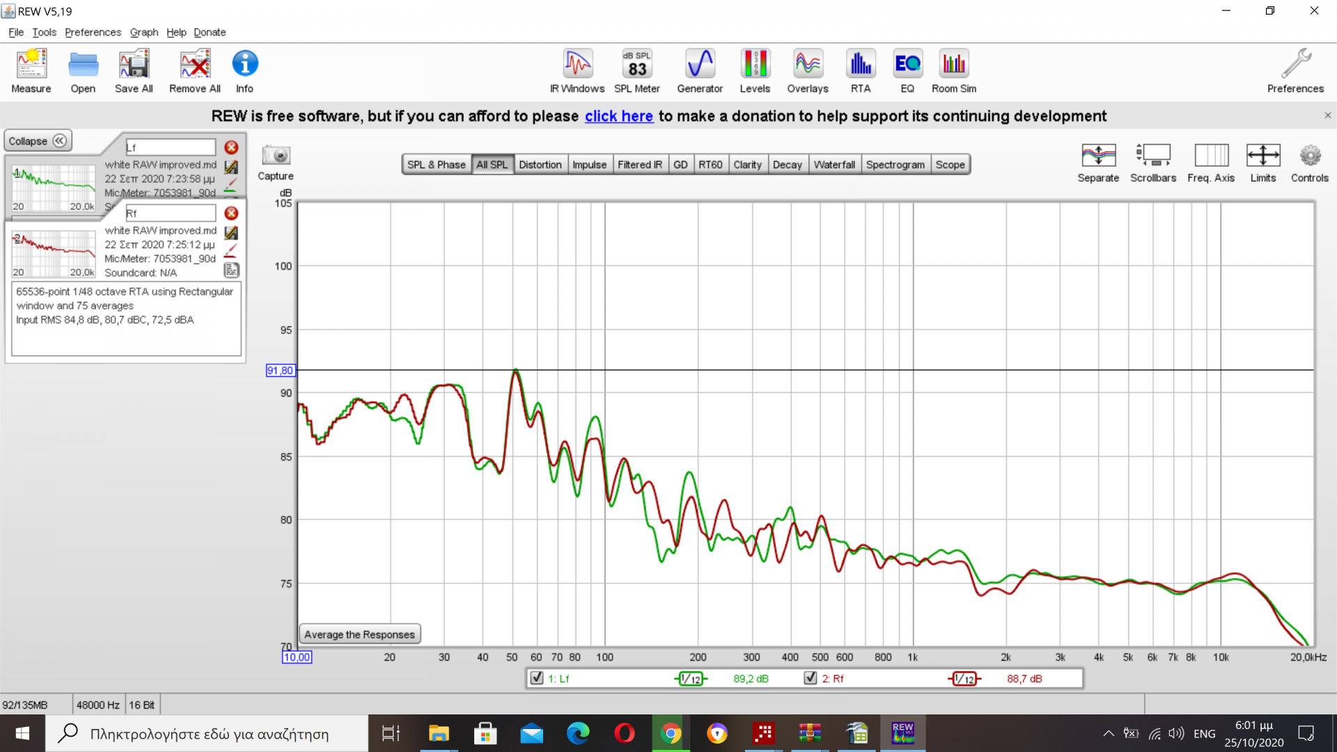

Δια του Λόγου το ασφαλές,ιδού οι αποκρίσεις για δεξί,αριστερό και τα δύο μαζί κανάλια με τα γνωστά χρώματα, ληφθείσες γύρω από τη θέση ακρόασης με μετακινούμενο μικρόφωνο και υπό τη στάθμη όπου διατυπώθηκαν για την πλειοψηφία των περιπτώσεων οι ακροαματικές εντυπώσεις :
Υπενθυμίζεται ότι η υποχώρηση μεταξύ 250-300 Hz είναι αναπόφευκτη εξαιτίας των όρων στο καρδιοειδές array,δεν ενοχλεί και ότι όλες οι λήψεις αφορούν σε παντελώς ανεπεξέργαστες από έξωθεν λογισμικό καταστάσεις.Θεωρώ ότι δεν γίνεται απλούστερα...

Εμένα αυτή η απόκριση χωρίς να είμαι ειδικός μ'αρεσει πολύ.
Νομίζω ότι είναι η καλύτερη δυνατή και ότι ακούγεται άψογα.
Υπάρχει και μια τόνωση μεσοσταθμικα στις μεσοχαμηλες που θεωρώ τις πλέον ζωτικες και πολύ μας λείπει απ' όλες τις σχεδιασεις,
και μια σχετική πτώση στις υψηλές όπου παρεπιδημουν μόνον αρτιφακτς.
Οπότε κατανοώ και την ευφορια...
