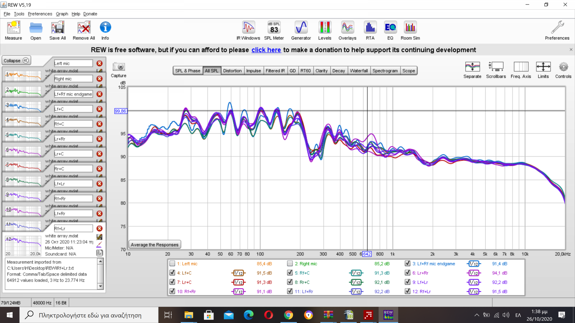

Πιθανόν η ΄΄μυστική συνταγή΄΄ να έγκειται στο ότι η καρδιοειδής εφαρμογή εστιάστηκε στη τρίτη οκτάβα και χωρίς βαθυπερατά φίλτρα για τα sub που την ΄΄είχαν΄΄ στο ρεπερτόριό τους,συμπληρώνοντας ενεργειακά ακόμα και τους δορυφόρους σε αυτή τη ζώνη...
Η σύλληψη αυτού του setup προέβλεπε εξαρχής τη δόμηση μιας ακροαματικής οντότητας στην οποία δεν θα χρειάζονταν δραστικές επεμβάσεις σε καθολικό επίπεδο διόρθωσης από λογισμικά,γιατί αυτός ήταν ο μόνος τρόπος να αναιρεθεί η ανάγκη για επεξεργαστές Pre/Pro τύπου Trinnov ή φέροντες Dirac με ό,τι αυτά συνεπάγονταν για το αντίτιμο απόκτησής τους...Ο χαρακτήρας του γράφοντος θα προτιμούσε να του...κοβόταν το χέρι,παρά να σκάσει τα ζητούμενα κεφάλαια γι αβανταδόρικα λογισμικά διαχείρισης,όσο προηγμένα και να ήταν εκείνα...
Αυτό όμως σημαίνει ότι θα έπρεπε να τραβηχτεί ΄΄γερό κουπί΄΄ κατά το αρχικό στήσιμο και την ανεπεξέργαστη διαχείριση του setup...Χωρίς να είχε σημασία πότε ακριβώς θα ενεργοποιείτο ολοκληρωμένα η πολυκαναλική σύσταση,ούτε και το πλήθος δορυφόρων...Η μικρή σχετικά ακτίνα δράσης θα βολέψει μελλοντικά να τοποθετούνταν ακόμα και ηχεία πάνω από την κεφαλή του ακροατή στηριγμένα σε ψηλούς αποστάτες που θα ακουμπούσαν στο δάπεδο αντί να ήταν προσαρμοσμένοι μόνιμα σε οροφές - άλλο στοιχείο που ο γράφων σιχαίνεται από τα τρίσβαθα της ψυχής...
Με ποιον τρόπο θα μπορούσε όμως να κάνει σε τωρινό στάδιο μιαν αξιολόγηση πάνω στο βαθμό συνοχής ανάμεσα σε πολλαπλά επιμέρους κανάλια αποκλειστικά με δικαναλικά μέσα;
Γι αυτό αποφάσισε να δανειστεί ένα τέχνασμα από τα τεφτέρια του Trinnov...Συνέδεσε εναλλάξ και μέτρησε αποκρίσεις για καθένα από τα ζεύγη που θα προέκυπταν μεταξύ των πέντε καναλιών.
Αριστερό-δεξί μπροστινά
Αριστερό μπροστινό - κεντρικό
Δεξί μπροστινό -κεντρικό
Αριστερό- δεξί πισινά
Αριστερό πισινό- κεντρικό
Δεξί πισινό - κεντρικό
Αριστερό μπροστινό-Αριστερό πισινό
Δεξί μπροστινό - Δεξί πισινό
Αριστερό μπροστινό - Δεξί πισινό
Δεξί μπροστινό - Αριστερό πισινό
Ιδού τα αποτελέσματα :
Οι λήψεις πραγματοποιήθηκαν έχοντας διατηρήσει διαχυτικά πάνελ γύρω από καθέναν δορυφόρο,μετακινώντας τα ενδιάμεσα κατευθείαν πάνω σε τοιχωματικές επιφάνειες και αφήνοντας έτσι κενά διαστήματα στην περίμετρο του ακροαματικού πεδίου,διαμόρφωση η οποία έδινε τη βέλτιστη εστίαση κατά τη δικαναλική ακρόαση με αριστερό-δεξί μπροστινό δορυφόρο και phantom center...
Δέκα συνδυασμοί αποκρίσεων που ταυτίζονται μεταξύ τους σε ικανό βαθμό...Πέντε ξεχωριστά κανάλια να παίζουν με τονική συνοχή εφάμιλλη...μονοφωνικού. :wink:

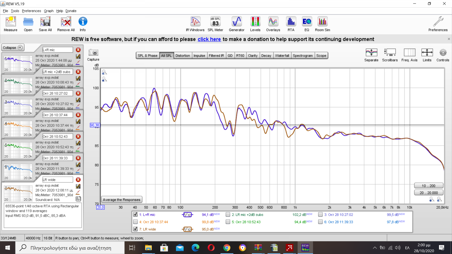

Αφού έγινε και η μελέτη για μελλοντική πολυκαναλική εφαρμογή,επιστρέφουμε σε γνώριμα λημέρια,αυτή τη φορά κρατώντας όπως αναφέρθηκε προηγουμένως μπροστινό αριστερό-δεξί δορυφόρο με phantom center...
Οι θέσεις με τη διάταξη των sub έχουν μείνει σταθερές και η φασική συνοχή προς τους δορυφόρους μένει αλώβητη όπως διαπιστώθηκε χάρη σε μικρή αναπροσαρμογή στις επιμέρους χρονικές τιμές ως προς το νέο sweet spot από τον επεξεργαστή των 18S.Το στοιχείο βεβαίως που έχει τώρα αλλάξει είναι η διάσταση πλευράς στο στερεοφωνικό μας τρίγωνο,η οποία ισούται με 220 εκατοστόμετρα...Για να δούμε σε ποιο βαθμό θα διατηρηθεί η αντιλαμβανόμενη τονική συνοχή υπό τη νέα συνθήκη για τη δικαναλική πάντα σύσταση...
Καταρχάς μια διαρρύθμιση με πλήρη χρονική ευθυγράμμιση (καρδιοειδών) χαμηλών προς τις ανώτερες οκτάβες κι εκτεταμένη διάχυση συμβάλλει στο να προσεγγίζει η ακουστική συμπεριφορά του χώρου μια γενικευμένη κατάσταση ελάχιστης φάσης.Αναμένεται θεωρητικώς να μη δημιουργούνταν ιδιαίτερα ζητήματα σε πεπερασμένες μεταβολές της γεωμετρίας,υπό την προϋπόθεση οι νέες θέσεις που θα λαμβάνουν οι κορυφές του τριγώνου να μη κείτονται σε τόπους χαρακτηριστικών τονώσεων ή ακυρώσεων από ιδιορρυθμούς χώρου και φαινόμενα SBIR...
Με μια μικρή αναδιάταξη σε διαχυτικά πάνελ στην περίμετρο,προκύπτει η παρακάτω απόκριση με τα δύο κανάλια εκπέμποντα μαζί :
Μικρές διαφοροποιήσεις με κύρια βελτίωση τη στενότερη σχετικά υποχώρηση στο άνω τμήμα της τέταρτης οκτάβας,κατώτερη τόνωση στο ξεκίνημα της πέμπτης και μια στενή υποχώρηση στη ζώνη 800-900 Hz...
Θα σταθούμε εδώ σ'ένα ιδιαίτερο στοιχείο ειδικά με την απόκριση στην τέταρτη οκτάβα.Ο παραμετρικός ισοσταθμιστής από τα sub δέχεται εφαρμογή φίλτρων με ανώτερη τιμή κεντρικής συχνότητας τα 150 Hz.Εφόσον κρατιέται ένα εξ αυτών αχρησιμοποίητο για καθένα τεμάχιο sub,θα ήταν εφικτό να εφαρμοζόταν σχετικό φίλτρο που θα μείωνε την ενέργεια στο πρώτο μισό της τέταρτης οκτάβας,ή εναλλακτικά να εφαρμοζόταν το δεύτερο φίλτρο σε λίγο ανώτερη κεντρική συχνότητα από την τιμή των 114 Hz και με μικρότερη τιμή στο συντελεστή Q,κατά τρόπον ώστε να έπιανε και τη σχετική ζώνη...
Δοκιμάστηκαν και οι δύο εναλλακτικές,με ακροαματικά αποτελέσματα που δεν έφταναν την απόλαυση από την προηγούμενη κατάσταση...Μια εξήγηση που μπορεί να δοθεί είναι ότι η ταπείνωση κάποιας περίσσειας ενέργειας στο πρώτο μισό της τέταρτης οκτάβας αποκλειστικά μέσω των PEQ από τα sub όπως αναφέρθηκε,θα αφήνει παράλληλα απείρακτη τη μικρή περίσσεια ενέργειας εμφανιζόμενη αμέσως πάνω από την υποχώρηση στο ξεκίνημα της πέμπτης οκτάβας,με αποτέλεσμα να την έκανε...περισσότερο διακριτή σε σύγκριση με την προηγούμενη κατάσταση...
