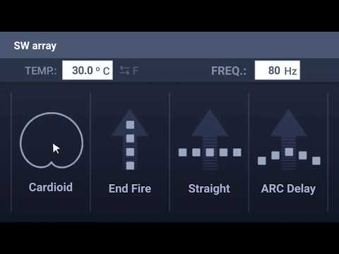

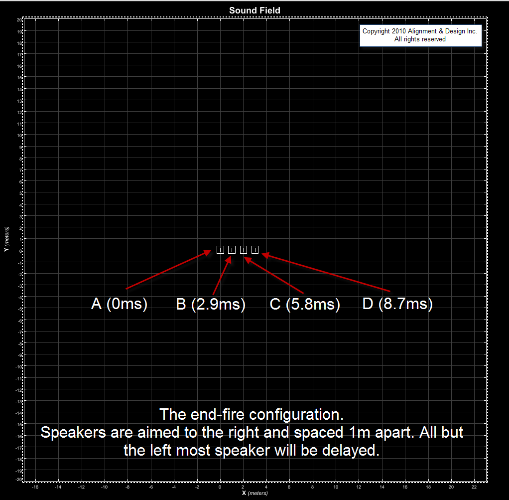

Τί είναι το End Fire : Μια ακολουθία ηχητικών πηγών (sub στην προκειμένη περίπτωση) διευθετημένων κατά τρόπον ώστε να ενισχύουν αμοιβαία την εκπομπή ενέργειας προς συγκεκριμένη κατεύθυνση,ταπεινώνοντάς την ταυτόχρονα προς άλλες και ιδιαίτερα στην αντίθετη φορά.
Το καλό στη δική μας περίπτωση είναι ότι μας ενδιαφέρει η αμοιβαία ενίσχυση σε κατεύθυνση on-axis χωρίς να καιγόμαστε για κορυφαία ενεργειακή κάλυψη σε ακραίες πλευρικά θέσεις κοινού όπως θα ίσχυε σε συναυλίες...
Η Αρχή Λειτουργίας είναι η ίδια μ'εκείνη των δύο τεμαχίων από το τρέχον καρδιοειδές array.Απλώς σε κάθε νέο τεμάχιο που θα προστίθεται στη σειρά με κατεύθυνση προς τον ακροατή θα πρέπει να εφαρμόζεται χρονοκαθυστέρηση κατά 1/4 μήκους κύματος (συναρτημένου με την προεπιλεγείσα συχνότητα αναφοράς) ως προς το προηγούμενο στη σειρά...
Από τς τρεις μονάδες μας η πιο πισινή θα τοποθετηθεί σε χρονικό σημείο μηδέν ευθυγραμμιζόμενη πλήρως με τους δορυφόρους,η μεσαία θα καθυστερείται σε χρόνο ισοδύναμο με 1/4 μήκους κύματος - πάντα σε συνάρτηση προς την επιλεγείσα συχνότητα αναφοράς - ενώ η πιο μπροστινή θα είναι καθυστερημένη χρονικά κατά 1/4 μήκους κύματος σε σχέση με τη μεσαία και κατά 1/2 μήκους κύματος σε σχέση με την πισινή...Όλα τα επιμέρους τεμάχια θα εκπέμπουν με την ίδια πολικότητα (0 μοίρες στην εν λόγω εφαρμογή).
Το διαθέσιμο μήκος επί του οποίου θ'αναπτυσσόταν η ευθύγραμμη ακολουθία σε συνάρτηση με την ευχέρεια διευθέτησης για τις επιμέρους μονάδες και τη θέση ακρόασης πάνω σε αυτήν τη διάσταση καθόρισε τρόπον τινά μιαν εφικτή συχνότητα αναφοράς και τις σχετικές αποστάσεις.Το λογισμικό των 18S παρέχει δυνατότητα χρονοκαθυστερήσεων χονδρικά μέχρι τιμή 15 msec,οπότε αυτό δεν στάθηκε περιοριστικός παράγοντας.
Συχνότητα αναφοράς επελέγη σε τιμή 120 Hz,ακριβώς στη μέση της τρίτης οκτάβας.Αυτό σήμαινε αποστάσεις μεταξύ των επιμέρους μονάδων ίσες προς 71 εκατοστόμετρα ανάμεσα στα ακουστικά τους κέντρα με τιμή για καθένα βήμα χρονοκαθυστέρησης τα 2,1 msec περίπου...Εάν θέλαμε κατώτερη συχνότητα αναφοράς θα έπρεπε ν'αυξηθούν αντιστρόφως ανάλογα οι αποστάσεις μεταξύ των μονάδων στην ακολουθία καθώς και η τιμή για το βήμα χρονοκαθυστέρησης...
Κατατοπιστική ανάλυση αυτής της τεχνικής για 4 στοιχεία και κατώτερη συχνότητα αναφοράς σε σχέση με την εφαρμογή του γράφοντος μπορούμε να βρούμε στον παρακάτω σύνδεσμο:
Κι ένα παραστατικό βίντεο από το youtube
Υπενθυμίζεται ότι κύριο πλεονέκτημα σε τέτοια διάταξη είναι υψηλή κατευθυντικότητα στη συχνότητα αναφοράς με ανάλογη παροχή ενέργειας και ικανοποιητικό συγχρονισμό των επιμέρους στοιχείων σε ζώνες μισής οκτάβας εκατέρωθεν αυτής.Κύριο μειονέκτημα η επαναφορά της παντοκατευθυντικότητας με κατάλυση του συγχρονισμού σε ακόμα χαμηλότερες συχνοτικές ζώνες....
Η διαδρομή σήματος - που θα ήταν επίφοβη υπό αυτούς τους όρους χωρίς XLR συνδέσεις - έχει ως εξής :
DAC/Pre -> πιισινό 18S -> μεσαίο 18S -> μπροστινό 18S -> δορυφόροι.
Ελήφθη κιόλας μέριμνα οι διασυνδέσεις να γίνουν με τα μικρότερα δυνατά μήκη καλωδίων...
Η εφαρμογή θα είχε αναγκαστικά προσωρινό χαρακτήρα χωρίς μακροχρόνιες ακροάσεις,αφού η διάταξη του End Fire array δεν ήταν και τόσο βολική για την καθημερινή δραστηριότητα και την ήδη υπάρχουσα εγκατάσταση στον συγκεκριμένο χώρο...

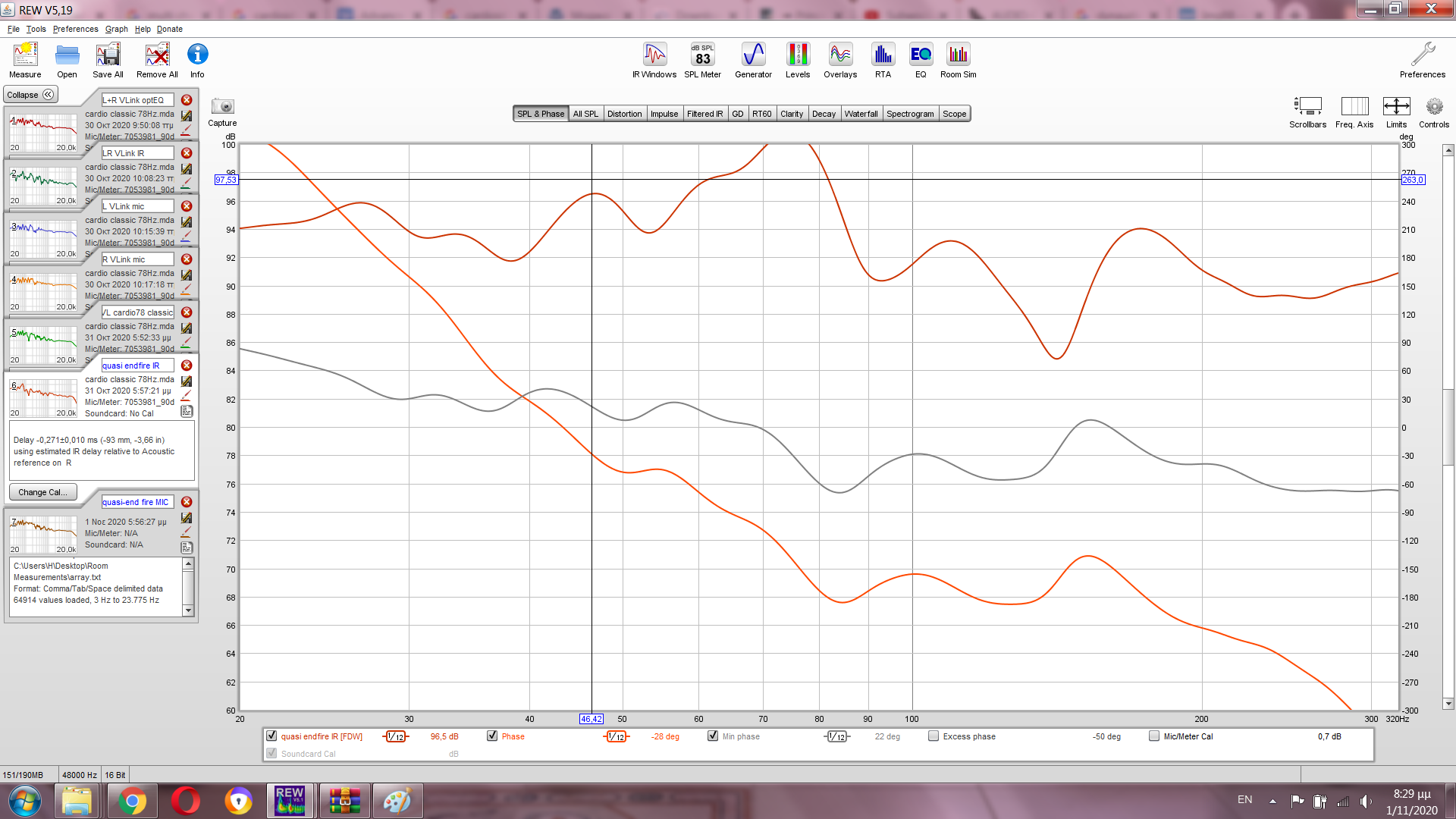

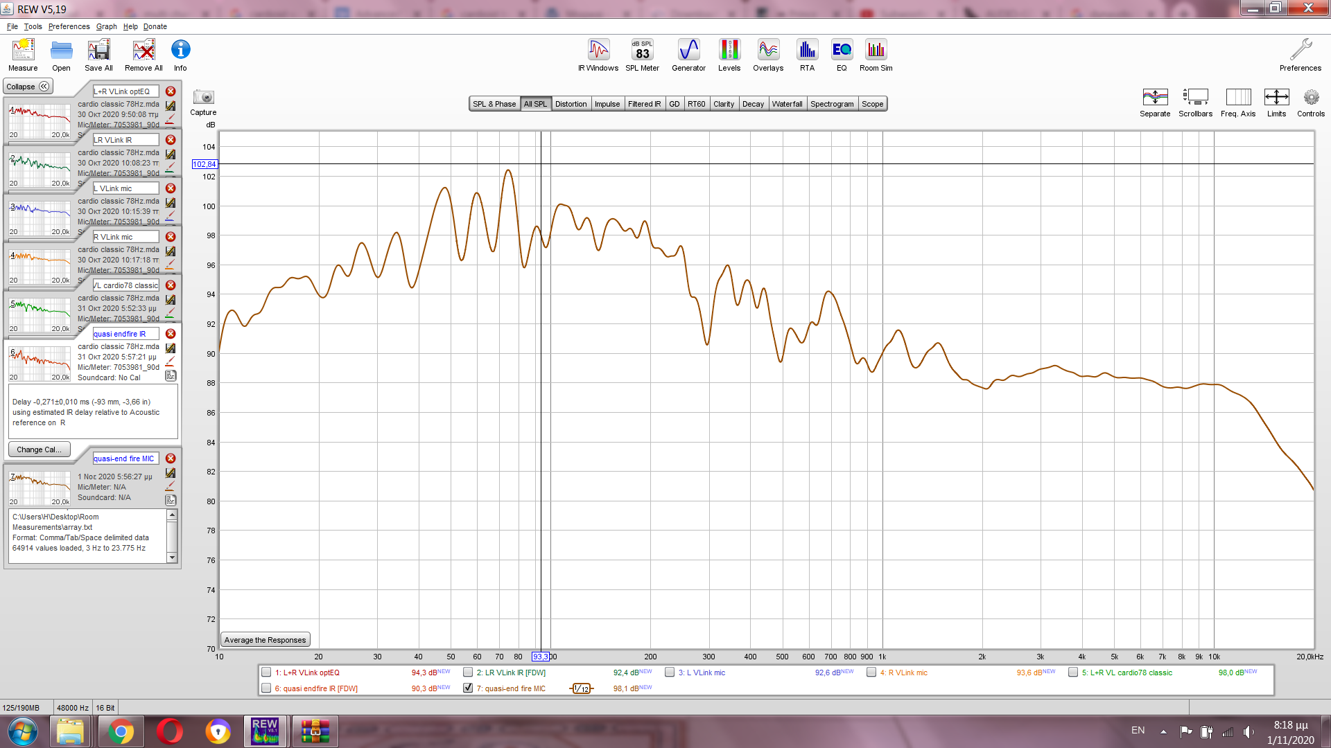

Και κάποια ενδεικτικά αποτελέσματα με απευθείας σύνδεση του PC στη USB είσοδο,ύστερα από μικροεπεμβάσεις σε EQ από τα sub και στις χρονικές καθυστερήσεις,προκειμένου να έβγαινε μια ΄΄χρυσή τομή΄΄ ανάμεσα σε απόκριση κι ευθυγράμμιση στο πεδίο του χρόνου για τη συγκεκριμένη εννοείται ενιαία οντότητα :
Ακατέργαστη απόκριση συχνότητας με κέντρο για την οριζόντια περιστροφή μικροφώνου στη ζώνη του sweet spot και ακτίνα περιστροφής 30 εκατοστόμετρα περίπου :

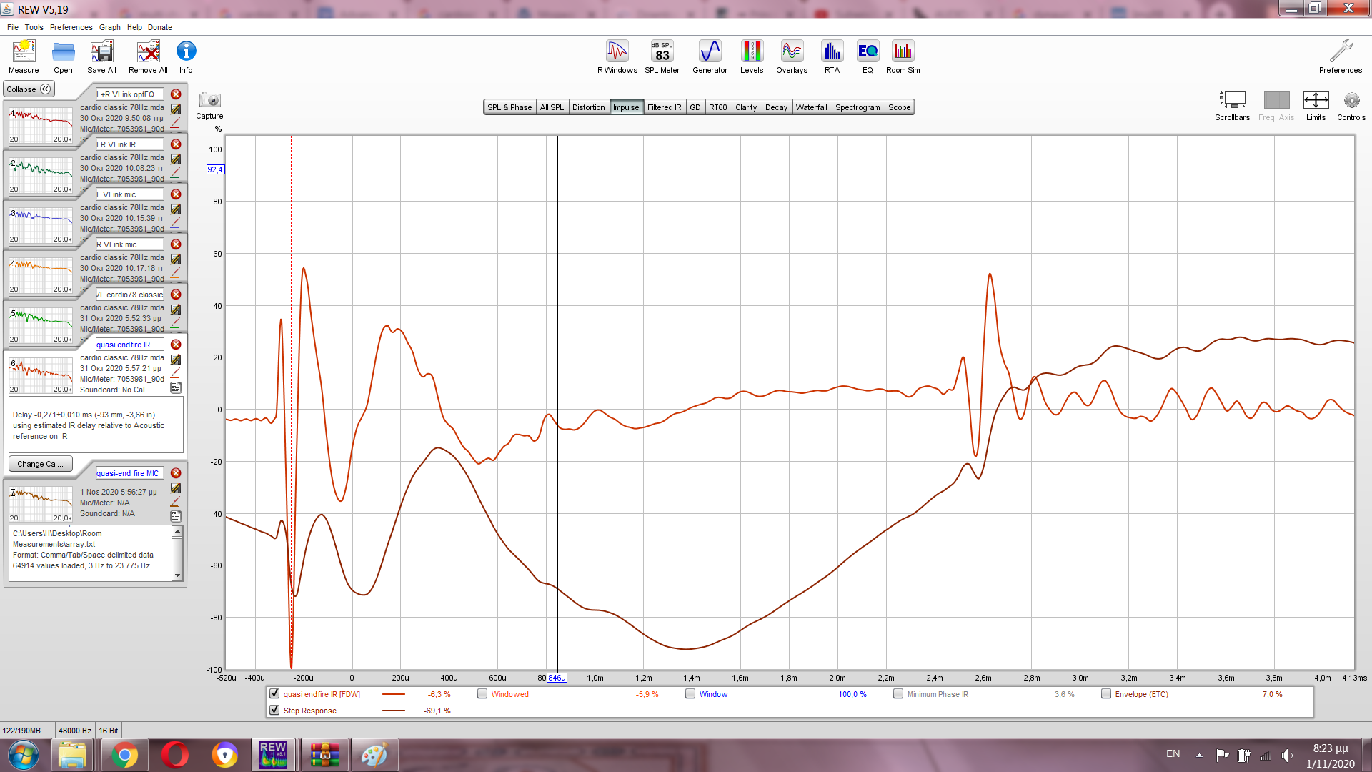

Κρουστική & Βηματική Απόκριση :
(η σύνδεση τρίτου sub εν σειρά έχει αναστρέψει ξανά την απόλυτη πολικότητα στο σήμα...)
SPL + Phase για τις τέσσαρες πρώτες οκτάβες για το σύνολο των επιμέρους στοιχείων πάντα χωρίς την παραμικρή φασική διόρθωση:
(Η γκρίζα καμπύλη αντιπροσωπεύει την κατάσταση ελάχιστης φάσης)

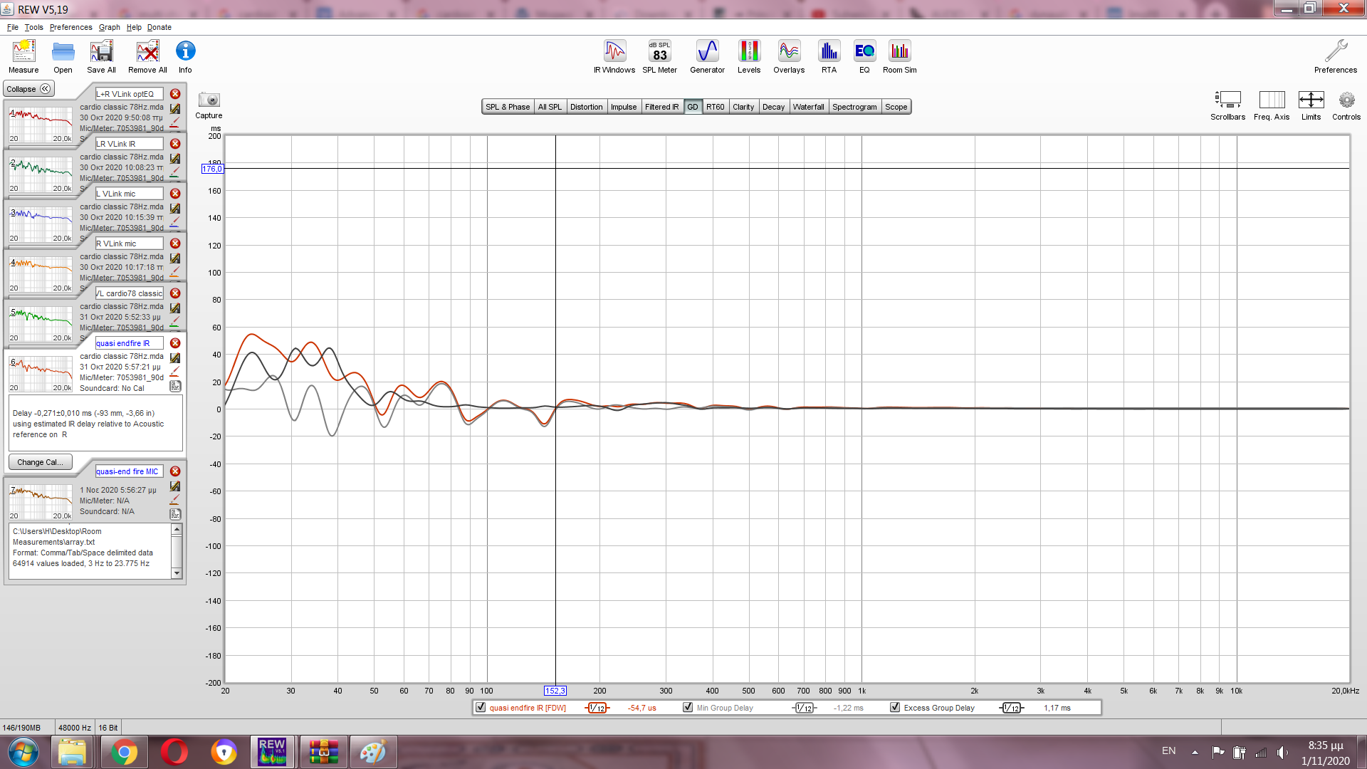

Group Delay :
(Η μαύρη καμπύλη αναπαριστά εδώ την υπερβάλλουσα τιμή group delay σε συνάρτηση προς την κατάσταση ελάχιστης φάσης,κρατώντας μηδενική ουσιαστικά τιμή μέχρι τα 75 Hz...)

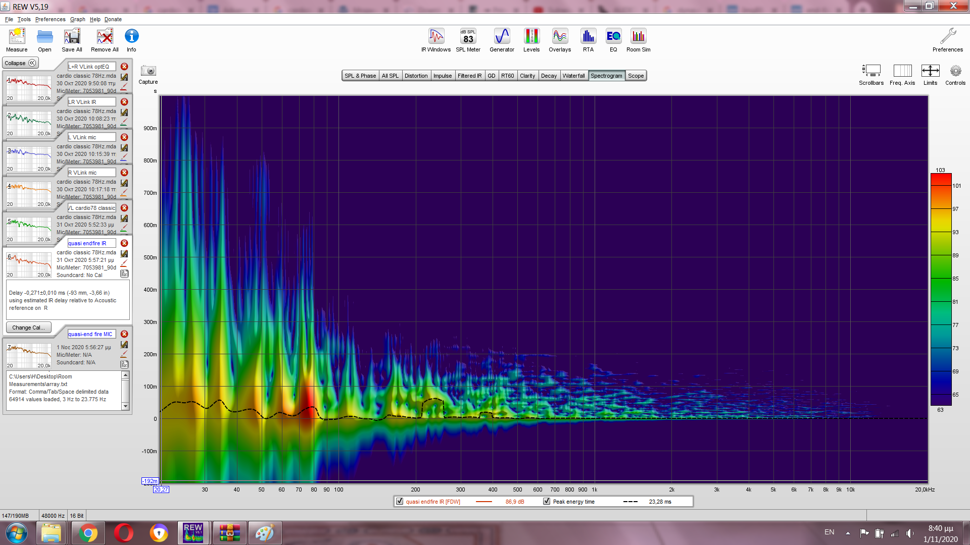

Spectrogram :

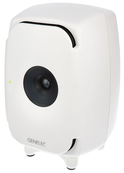

Ta Genelec The Ones κυκλοφορούν και σε...λευκό
Προτάθηκε η απευθείας μετάβαση σε ενεργούς δορυφόρους ακριβώς για να μη χάνονταν πολύτιμος χρόνος και χρήμα σε αναζητήσεις ΄΄ταιριασμάτων΄΄ παθητικών με τελικούς ενισχυτές,καλώδια ηχείων κ.ο.κ....
Εάν έχεις την εντύπωση ότι στενεύουν κάποια χρονικά περιθώρια,τότε πρέπει οπωσδήποτε να έχεις και ακροαματικές εντυπώσεις από οτιδήποτε θα σκόπευες ν'αγοράσεις...Διότι δεν γίνεται να προβλεφθούν από κάποιον άλλον οι ιδιαίτερες προτιμήσεις διάφορων ακροατών.
Υποψιάζομαι όμως ότι σε συγκινούν τα ξύλινα φινιρίσματα,οπότε μπορεί να την έβρισκες μέχρι και με Harbeth SHL5Plus,αρκεί να ήταν κροσαρισμένα με sub,ώστε να μη δέχονταν ως δορυφόροι τις δύο πρώτες οκτάβες.Απλό καρδιοειδές μοτίβο μπορείς να συνθέσεις και με ζεύγος μονάχα από όμοια sub.Κατά προτίμηση με σφραγισμένες καμπίνες.
