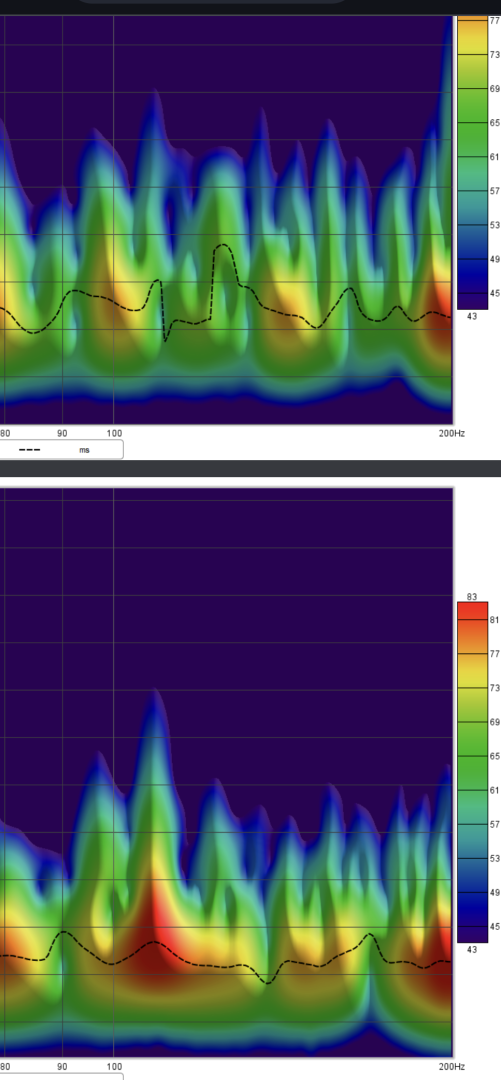

Η διαφοροποίηση όμως γίνεται έντονη στα spectrogram για τη ζώνη 20-200 (πάνω τα μπροστινά μόνα τους , κάτω το array και σταθερά χωρίς την παραμικρή εφαρμογή EQ) :
Μπερδεύεις τζάμπα τον κόσμο.
Δε χρειάζεται να χαθεί κανείς στη ζώνη 20-200, αλλά να προσέξει μόνον την περιοχή 80-200:

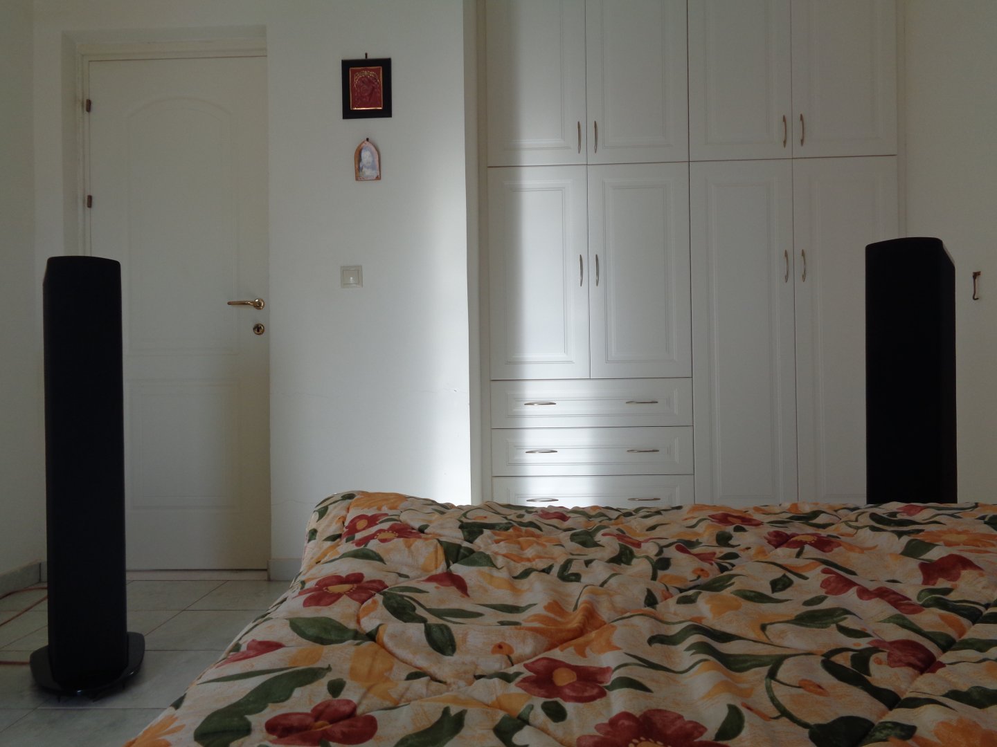

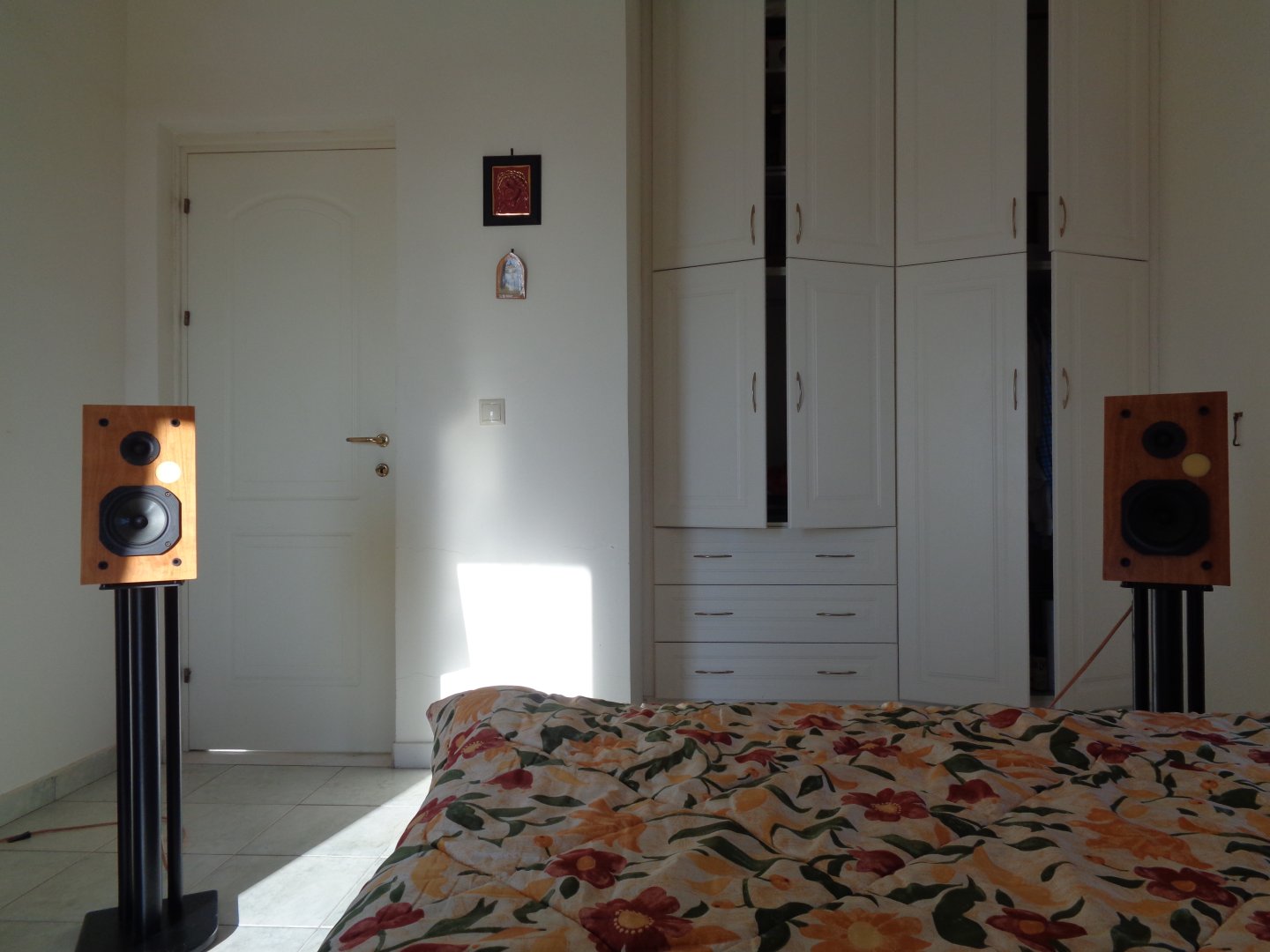

Η τοποθέτηση των επιμέρους καναλιών στο συγκεκριμένο δωμάτιο προέκυψε από ακροαματικές εμπειρίες με όσα μοντέλα ηχείων έχουν εγκατασταθεί στο παρελθόν και με επιπλέον γνώμονα αφενός μεν το δωμάτιο να παραμένει λειτουργικό ως οικιακός χώρος αφετέρου δε ότι δεν γινόταν εναλλακτική χωροταξία ως προς το στερεοφωνικό τρίγωνο για την αξιοποίηση του διπολικού εφέ.
Σκοπός του εγχειρήματος ήταν να υποκατασταθεί η σκηνική παρουσία των πολυκαναλικών setup μέσα από δικαναλική σύσταση προσθέτοντας πηγές άμεσης ηχητικής ενέργειας κι εκτείνοντας παράλληλα τη διασπορά στα επιμέρους διαθέσιμα κανάλια. Το όλο εφέ στηρίζεται σε ακόμα πιο εκτεταμένες καραμπόλες όπως θα σημείωνε ο φίλτατος Dimi... Δεν είναι επίσης τυχαίο ότι ηχεία με προχωρημένη αρχιτεκτονική και μοτίβο διασποράς όπως τα Beolab 90 εντυπωσίαζαν ακόμα και σε γυμνό χώρο

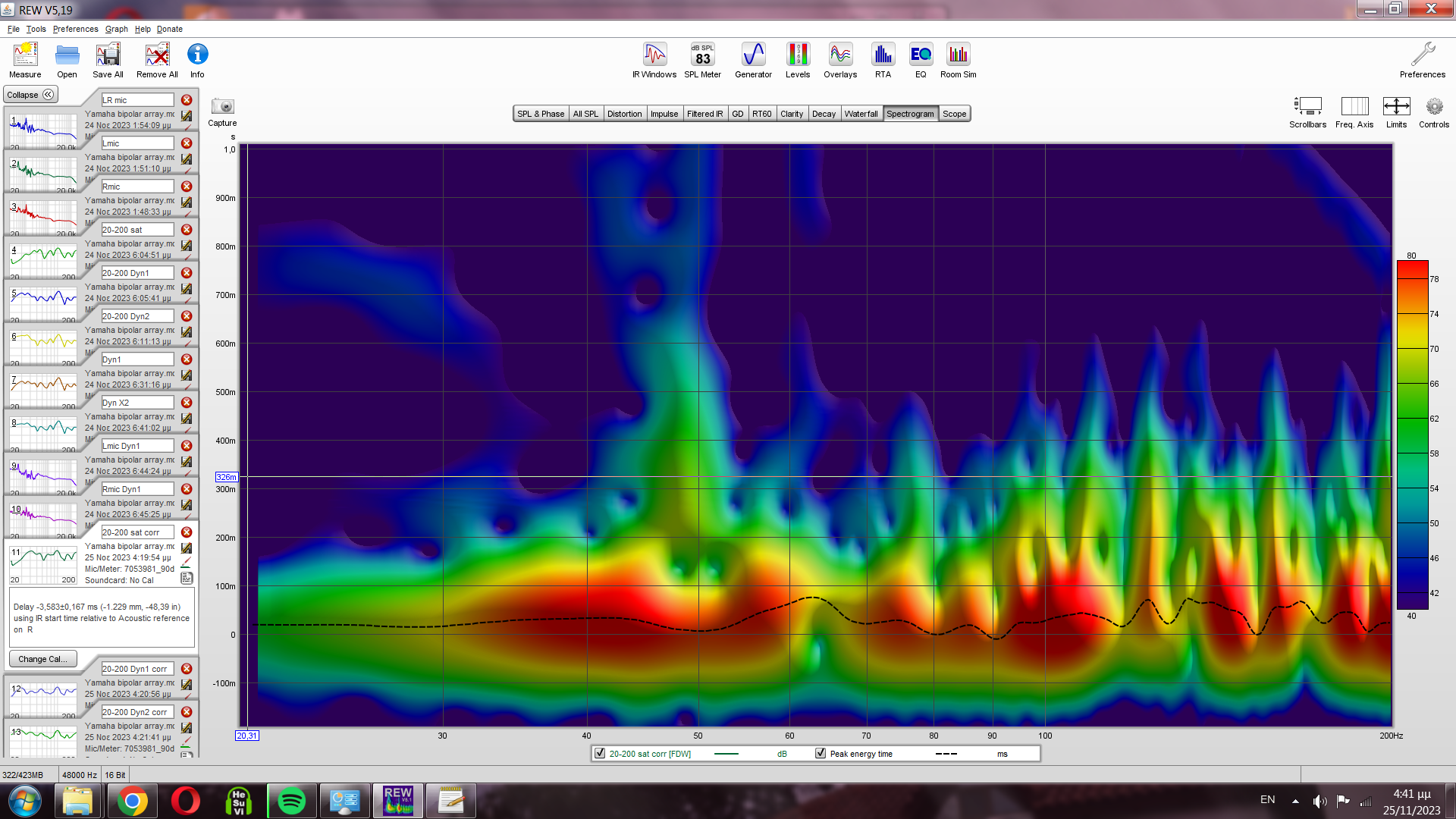

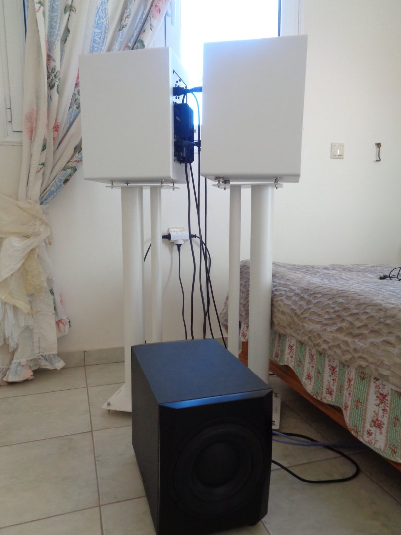

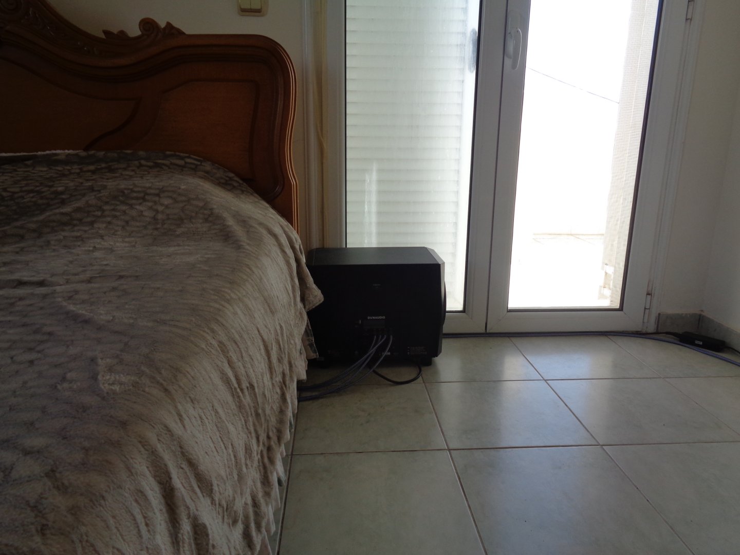

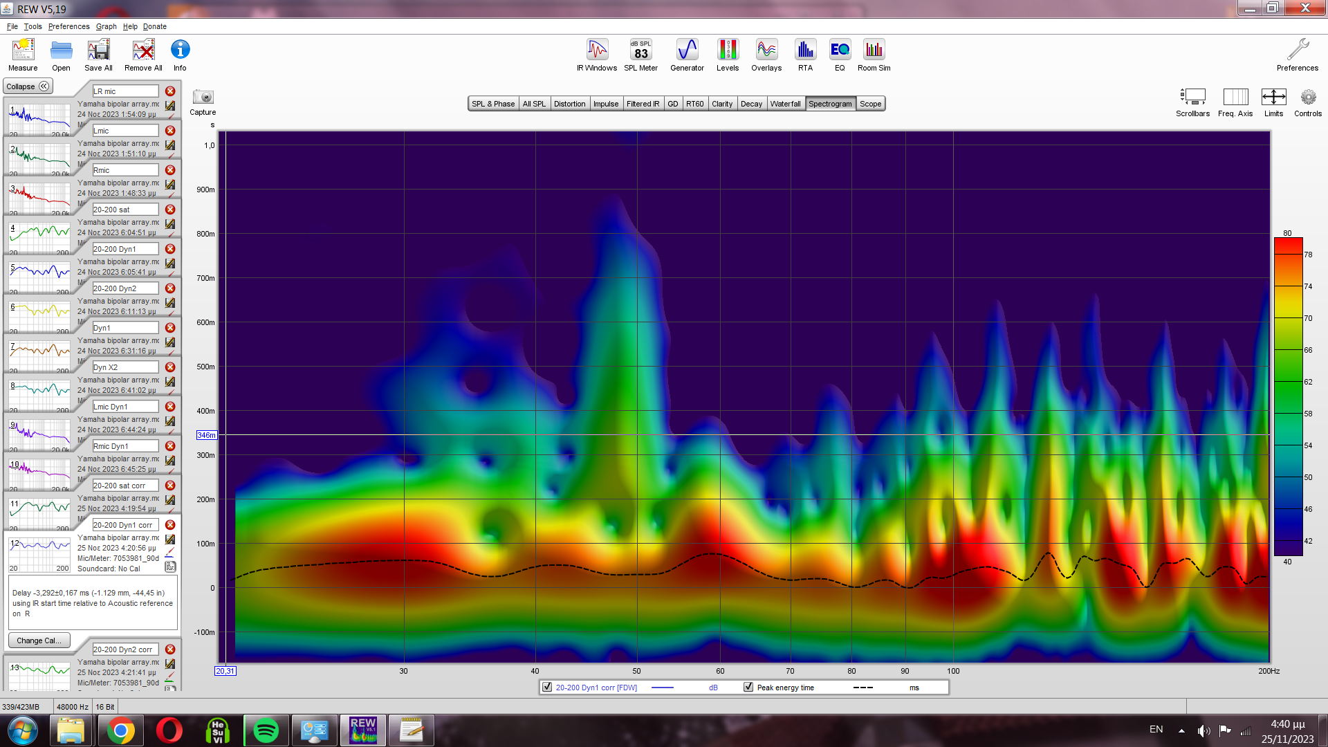

Για την ενσωμάτωση sub αποφασίστηκε ν'αφεθούν τα main full range. Κύριος λόγος γι αυτό ήταν αφενός μεν ότι ικανοποιούσε ήδη η απόδοση ως είχαν,αφετέρου δε ότι προτιμούσα σε αυτό το στάδιο απλούστερη διαχείριση σήματος. Η παρεμβολή των 18S με το δικό τους DSP δεν ήταν ωφέλιμη στη συγκεκριμένη χωροταξία αφού η δόκιμη διαρρύθμιση για ελάχιστο μήκος interconnect προέβλεπε ανά ένα sub στο αντίστοιχο κανάλι και τοποθέτηση εφαπτομενικά σε πλευρικό τοίχωμα η οποία όμως δεν έδινε ενθαρρυντικές λήψεις για τις δύο πρώτες οκτάβες.
Έχοντας διερευνήσει στο παρελθόν την ακουστική συμπεριφορά του χώρου ήξερα ότι υπό την τωρινή διαρρύθμιση ικανή ενέργεια στην πρώτη οκτάβα θα διδόταν με τα sub μακριά από τα πλευρικά τοιχώματα. Σχέδιο ήταν για εγκατάσταση του ενός sub σε τοποθεσία που δεν θα προκαλούσε απότομη πτώση ενέργειας κάτω από τα 30 Hz στην κεντρική θέση ακρόασης με αυτό να δέχεται σήμα και από τα δύο κανάλια , επιπλέον ρυθμισμένο κατά τρόπον ώστε να στρώνει περαιτέρω την απόκριση στη ζώνη 50-70 Hz όπου θα έπαιζε μαζί με τα main και τέλος η προσθήκη ενός δεύτερου daisy chained με το πρώτο για να κάνει ακόμα πιο σφριγηλή την απόκριση αποκλειστικά στην πρώτη οκτάβα.
Εφόσον στο τέλος θα γινόταν εφαρμογή EQ μονάχα έως τα 200 Hz αλλά επιθυμούσα ευελιξία ώστε να μη χρειάζονταν εναλλακτικά προφίλ ανάλογα με το αν τα main θα έπαιζαν με sub ενεργοποιημένα ή όχι , κρίθηκε σκόπιμο ένα κοινό προφίλ rePhase με ήπια φίλτρα EQ πάνω στην απόκριση των main χωρίς ενεργοποιημένα sub ενώ όποιο πρόσθετο EQ ειδικά για την πρώτη οκτάβα προέκυπτε - όπως αναμενόταν από σχετικές διερευνήσεις του παρελθόντος - με τα sub ενεργοποιημένα θα εφαρμοζόταν ειδικά στο ενσωματωμένο DSP στα ίδια τα sub.
Η θέση του κύριου sub με βαθυπερατό φίλτρο - εννοείται ύστερα από δοκιμαστικές λήψεις, δεν αναμένεται από το αυτί να εκτιμά λεπτές διαρρυθμίσεις σε τέτοια θέματα - στα 55 Hz με φάση αντίστροφη ως προς τα main κι ένα ενσωματωμένο φίλτρο EQ στα 34 Hz :

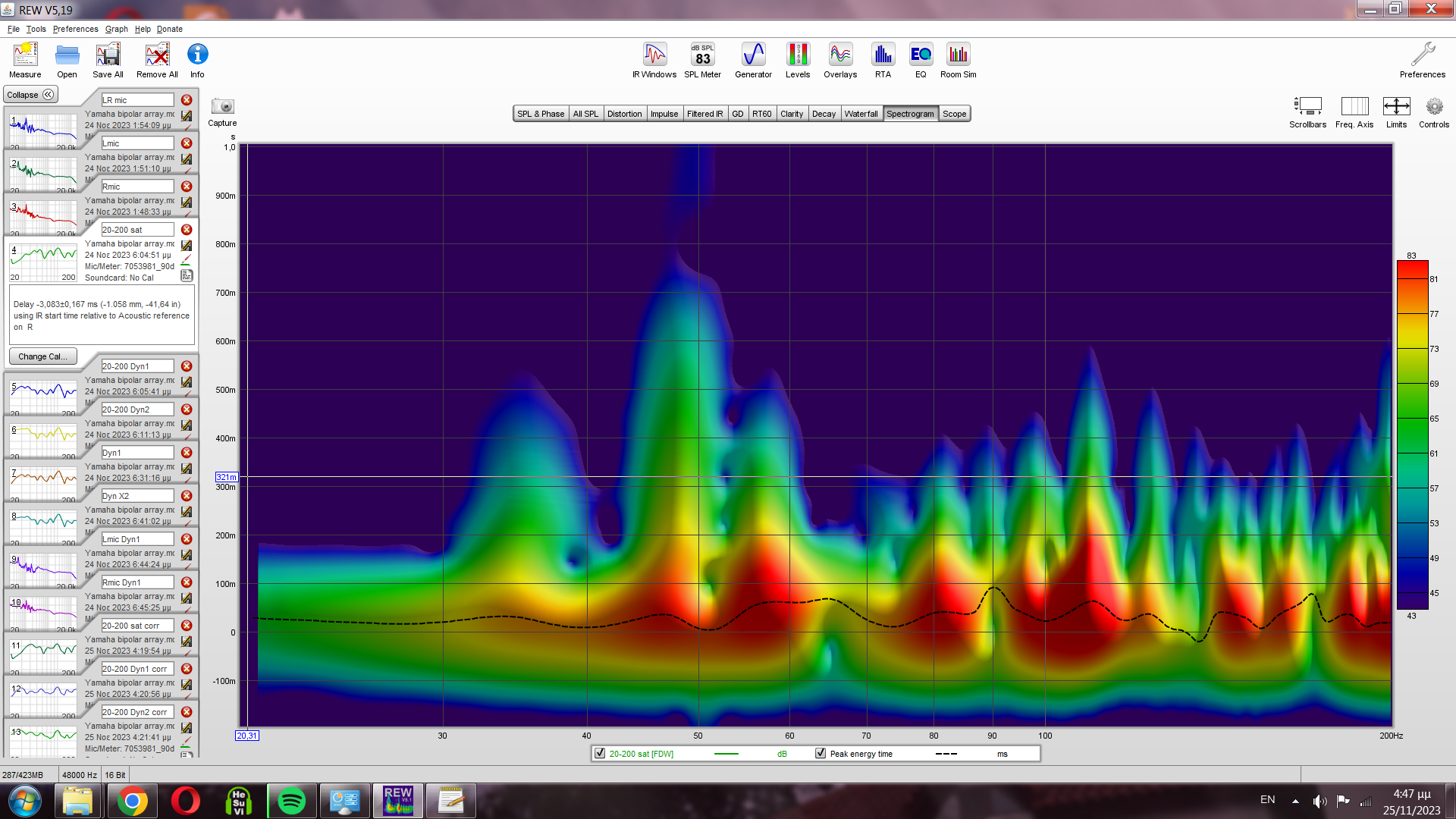

Το συνοδό spectrogram έχει εξαχθεί εννοείται χωρίς άλλη διόρθωση μέσω rePhase. Έχει επιτευχθεί αξιόλογη βελτίωση και συμπλήρωση των main, ενώ παρατηρούμε και πρόσθετο μετριασμό του προβληματικού ιδιορρυθμού γύρω από τα 50 Hz.

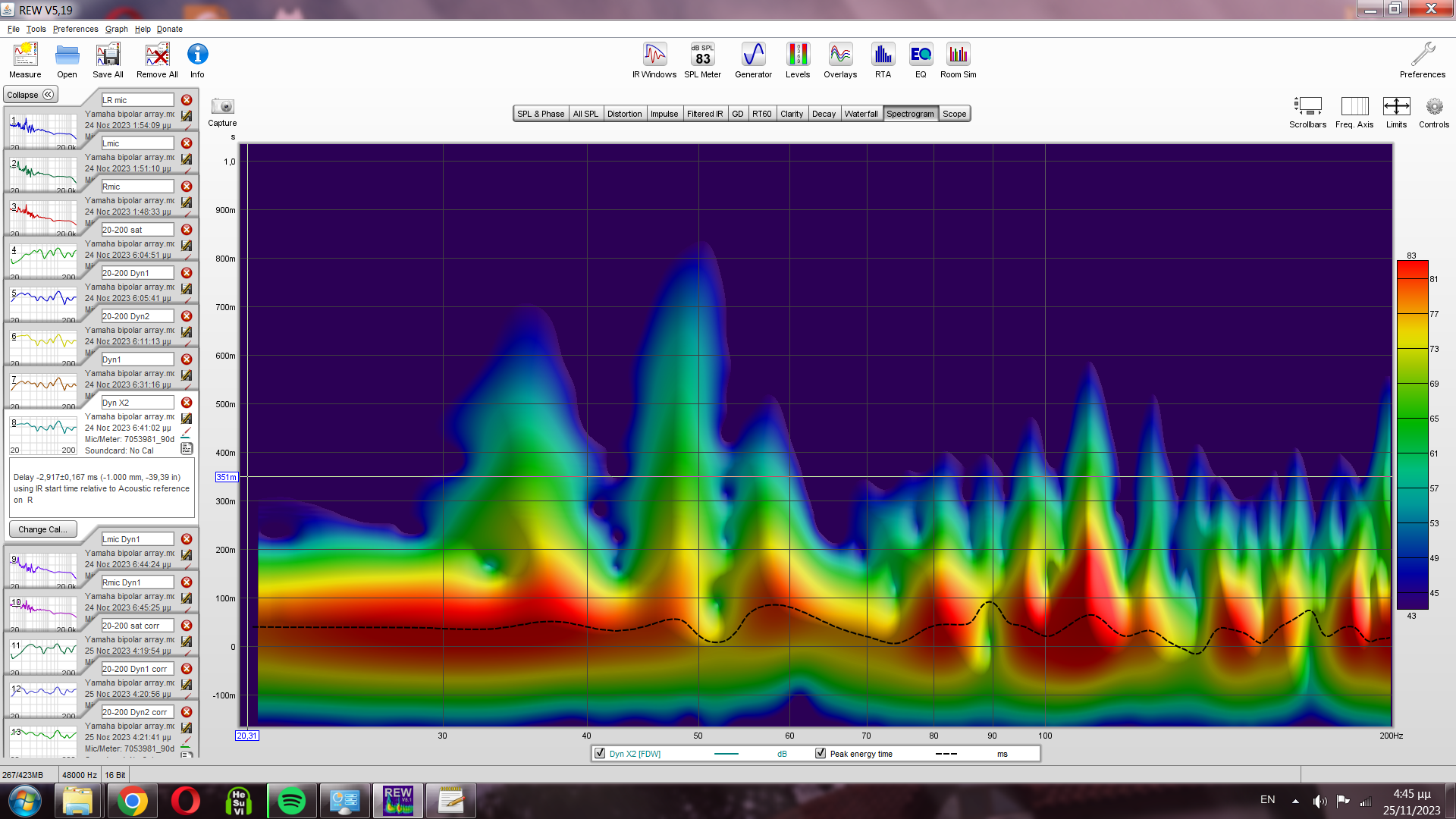

H βέλτιστη τοποθεσία όπως προέκυψε μέσα από λήψεις για το δεύτερο sub με το δικό του βαθυπερατό στα 40 Hz σταθερά σε διαφορά φάσης 180 μοιρών ως προς τα main και το δικό του ενσωματωμένο φίλτρο EQ στα 32 Hz:
Στο συνοδό spectrogram πάντα χωρίς εφαρμογή άλλου EQ διαπιστώνεται η περαιτέρω τόνωση ενέργειας σε ολόκληρη την πρώτη οκτάβα...

18.114
60.276

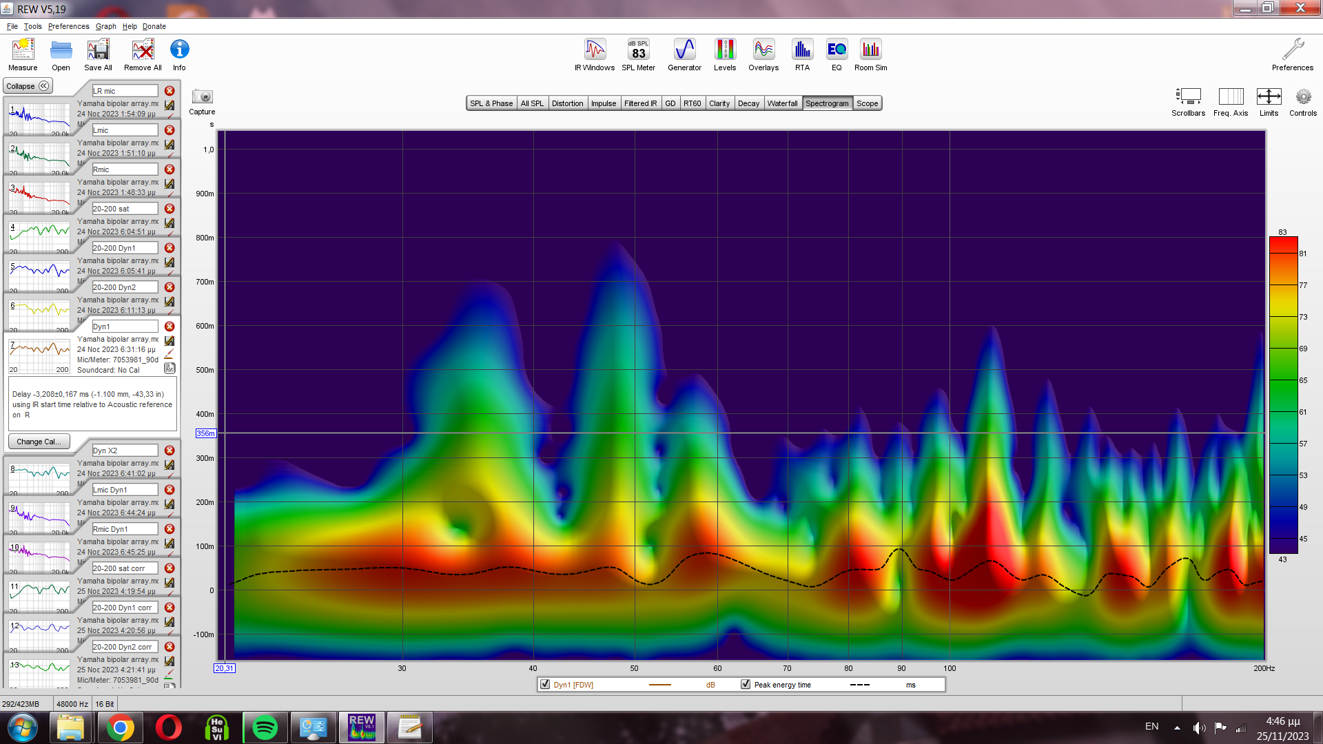

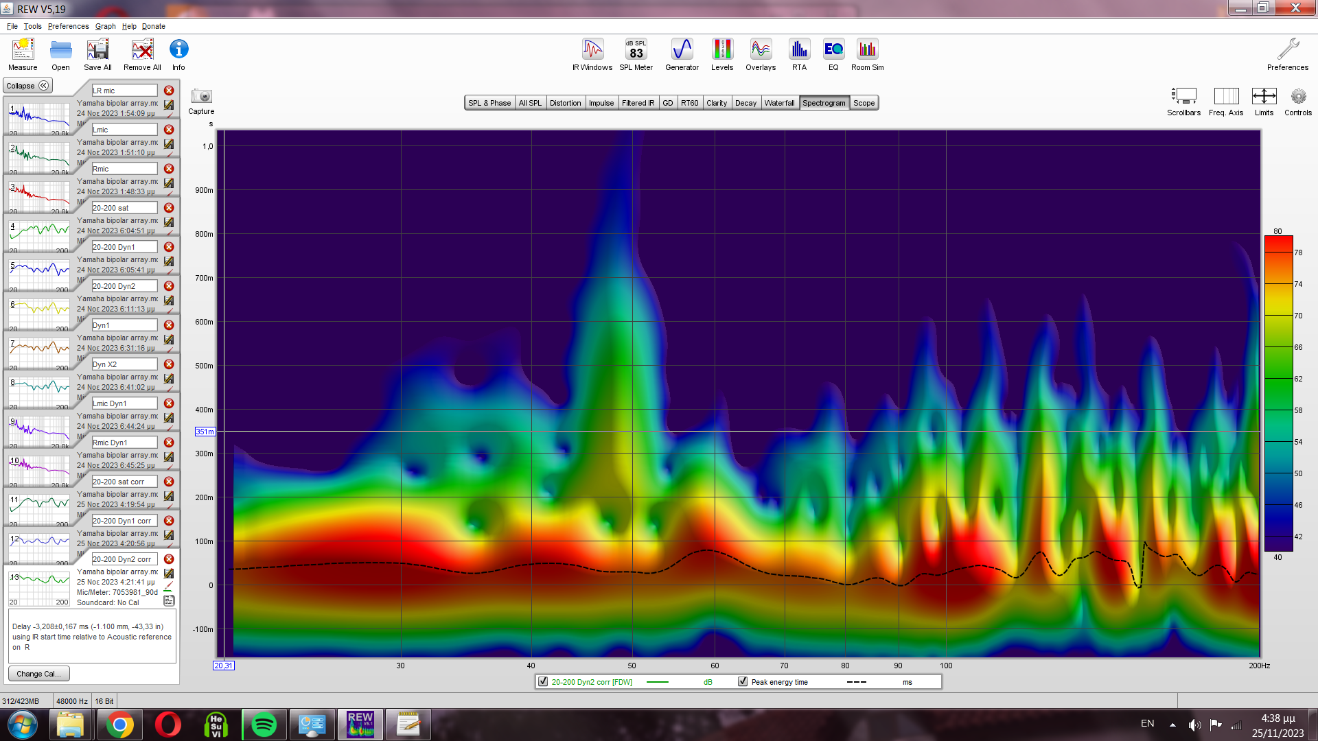

Ας δούμε λοιπόν τα spectrogram με την εφαρμογή του προφίλ EQ μέσω rePhase που προέκυψε πάνω στην απόκριση των main χωρίς τα sub ενεργοποιημένα. Μοναδική φασική διόρθωση το linearization στο φίλτρο crossover των HS8. Ο λόγος για την τακτική περιορισμού σε φασικές διορθώσεις θα εξηγηθεί στο σχετικό νήμα.
Το ρυθμιστικό πρίμων από όλα τα μέλη του array βρίσκεται σταθερά σε θέση - 2dB.
Χάριν αντιπαραβολής οι παραστάσεις κατά σειρά εμφάνισης από άνω προς τα κάτω αντιστοιχούν στα main μόνα τους άνευ EQ , μόνα τους με EQ και κατόπιν μόνο με το κύριο sub ενεργοποιημένο +EQ και με το δευτερεύον επίσης ενεργοποιημένο +EQ.
Επειδή ο τόπος του MLP είναι πλησίον του οπίσθιου τοιχώματος όταν παραμένω εκεί κατά τις ακροάσεις ακουμπάω πάνω σε παχιά μαξιλάρια από αφρό μνήμης σηκωμένα πάνω στην πλάτη του κρεβατιού.Επειδή όμως ένα τέτοιο μέτρο δεν έχει την παραμικρή επίπτωση στις πρώτες οκτάβες πρέπει να λαμβάνεται υπ'όψιν και η εγγενής δυσχέρεια που έπρεπε να ξεπεραστεί προς την επίτευξη ικανοποιητικού αποτελέσματος από αυτήν τη θέση.
Η ακροαματική απόδοση μετά και τη διόρθωση χαρακτηρίζεται από διευρυμένη σκηνική παρουσία εμπρός πίσω και γύρω από τα κανάλια με την ατμοσφαιρική περιγραφή των δρώμενων να διατηρείται σε ποικιλία θέσεων εκτός MLP ενώ πάνω σε αυτό προστίθεται εξαιρετική εστίαση των ειδώλων. Ευχάριστο στοιχείο οι διαφοροποιήσεις στα χαρακτηριστικά της ηχητικής σκηνής ανάλογα με την παραγωγή. Ο τονικός χαρακτήρας φυσικός και απολύτως ξεκούραστος , χορταστική ρυθμική αίσθηση , ανάλυση ικανοποιητική χωρίς βεβαίως ν'ανταγωνίζεται φημισμένες και πολύ ακριβότερες υλοποιήσεις monitor. Τα ευνοϊκά ακροαματικά στοιχεία συντηρούνται με εντυπωσιακό τρόπο κατά την περιφορά εντός του δωματίου. Με τα δύο sub μαζί ενεργοποιημένα και το ρυθμιστικό πρίμων από τα μέλη του array σε θέση 0dB flat το ηχοσύνολο ακούγεται αρκετά ζωηρό ακόμα και σε πολύ χαμηλή μέση συνεχόμενη στάθμη.
