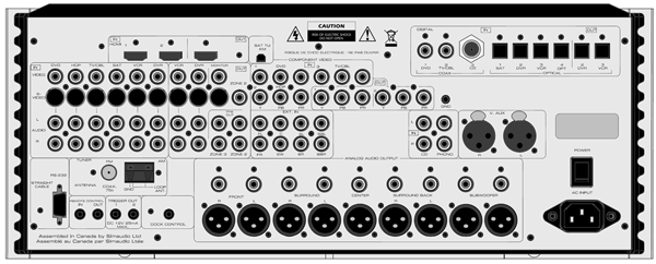

..προφανως η αναφορα τους ηταν φτωχοτατη...από την στιγμη που απουσιαζουν προ τελικοι ...επιπεδου krell anthem bryston classe moon. ada...και τοσοι αλλοι .....
και ενταξει ο προ.
...ο τελικος της ............
τι είναι ? το τερας οδηγησης......?
argi
30.020
6.879
γιαννη ο προ ηταν μηχαναναρα
αλλα πλεον δεν υπαρχει στο σαιτ της
Παμε παρακατω
αν συγκρινουμε τον τελικο της (αυτος υπαρχει ?) (μαλλον όχι)
Που ηταν προιον για μεζεδες (ποσα λεφτα) (δεν βαριεσαι)
δεν μπορούμε να το συγκρινουμε με τον <αδερφο> τελικο
που η μονη σχεση με το ντενονακο είναι ότι και οι δυο είναι πανακριβοι
http://audioevolution.gr/prod_focus.asp?main_id=59&sub_id=141&prod_id=553#.UwtuH__NtLN
Σωστα ?
για σετ δεν μιλησε ο <ηχος> ?

Πρώτον, το CP-8 δεν έχει προ Denon μέσα αλλά ολοκληρωμένο.
