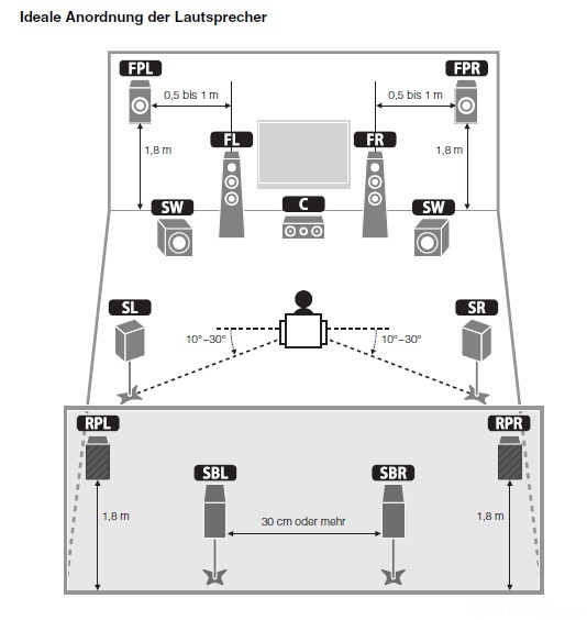

Τι εννοείς για κλάματα; Δεν ακούγονταν καν και ήταν περιττά; Ή έκλεβαν πληροφορία από τα main, χειροτερεύοντας τον ήχο;
Για την αξία των wide συμφωνώ. Και ο ίδιος ο Κυριακάκης του Audyssey αναφέρει ότι είναι πιο σημαντικά και από τα surround back ακόμη.
Τώρα η Yamaha πώς θεωρεί σημαντικό να υπάρχουν πιο back και από τα back surround ηχεία, προσθέτοντας τα "rear presence" κανάλια, δεν το καταλαβαίνω.

Από βδομάδα που παραλαμβάνω τον 6κάναλο Hypex για τα έξτρα περιφερειακά (FH, FW, SB) θα κάνω όλες τις δοκιμές και θα έχω ιδία άποψη.
Στου termatogazi πάντως που άκουσα front wide με μόλις μισό μέτρο απόσταση (!) μεταξύ main και wide, κάνανε δουλειά.

Επειδή τα ηχεία μου είναι αρκετά υψηλά , ο άξονας του tweeter είναι στο 1,40μ , και παρόλο που η απόσταση των front απο τον πίσω τοίχο είναι στο 1,20μ , όταν δοκίμασα τα Ηeight στα 3,00μ δεν άκουσα σχεδόν τίποτα. Οχι δεν έκλεβαν πληροφορία απο τα front, απλώς ήταν σαν να μην υπάρχουν.
O Κυριακάκης αναφέρει ότι ακόμη και σε στενόμακρο χώρο, που φαινομενικά δεν έχουν λόγο ύπαρξης τα wide, τελικά κάνουν δουλειά, διευρύνονται το εμπρός ηχητικό πεδίο.
Ναι διευρύνουν το εμπρός ηχητικό πεδίο , αλλά σε ταινία χωρίς περιεχόμενο , το λασπιάζουν κιόλας. Μόνο το expendables 2 έχει τέτοια πληροφορία και άλλο ενα , δεν θυμάμαι πιο.
Τι ηχεία χρησιμοποίησες για height; Μήπως παραήταν μικρά;
Είχαν ίδια ένταση με τα main όταν τα σέταρες;

Μικρά ήταν , αλλά ευαισθησία είχαν παρόμοια με τα δικά μου.
