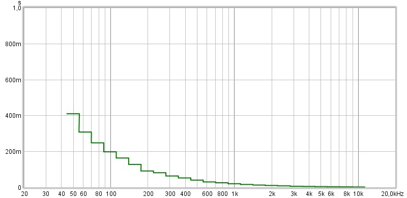

Στις πρώτες οκτάβες θα έχει αναπόφευκτα υψηλό RT
Για να είμαστε ακριβείς, στις πρώτες οκταβες το RT60 δεν είναι ασφαλής και αντιπροσωπευτική μέτρηση, σε οικιακούς-μικρούς χώρους.
Καλυτερα να χρησιμοποιούμε spectrogram στο μπάσο, μέχρι 250-300Hz.
Απο την άλλη, βλέπω κάποιους (στο ASR) που εχουν μπερδευτεί λόγω του προαναφερθέντος, και ισχυρίζονται πως το RT60 δεν ειναι αντιπροσωπευτικό συνολικά σε μικρούς χώρους. :gotcha:
Βαρέθηκα να τους πάρω στο ψιλό, θα ηταν και off topic στο θέμα που γράφτηκε.
Ναι, είναι λοιπον αντιπροσωπευτική μετρηση το RT60 σε μικρούς χώρους, για τα μεσαία και τα πρίμα (χοντρικά).
Για το μπάσο χρειαζόμαστε άλλη μετρηση.

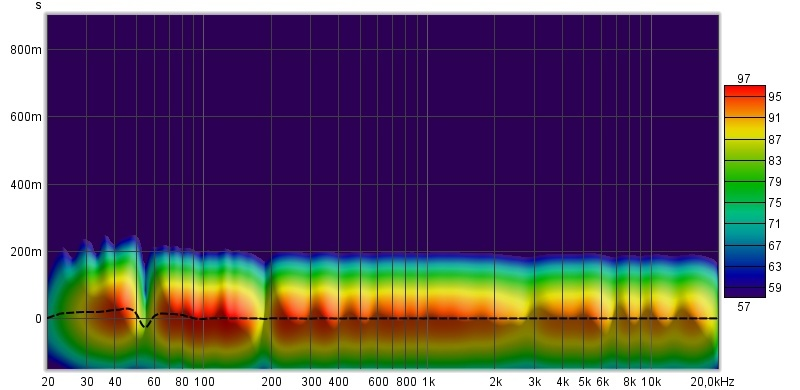

Καταρχάς σε τυπικούς οικιακούς χώρους δεν υφίσταται η έννοια του RT60,λόγω υψηλής τιμής στο συνεχόμενο θόρυβο υποβάθρου.RT30 και...πολύ μας πέφτει. :sneaky:
Συμφωνώ για την αξία του spectogram.Αναλόγως τρόπου λήψης,ακόμα κι εκείνο μπορεί να μην ανταποκρίνεται απολύτως στην πραγματικότητα,όπως φανερώνεται από το αντίστοιχο διάγραμμα για μια πλήρως διορθωμένη ενιαία οντότητα:
Δεύτερον,εφόσον δεν σκοπεύω να συμμετάσχω στο ASR,σου ανταποκρίνομαι εδώ ότι σε ιδιαίτερα μικρούς χώρους είναι και οι αποστάσεις στα στερεοφωνικά τρίγωνα μικρές κατά κανόνα,εκτός και αν ο χρήστης έχει τα ηχεία κολλημένα στο πρόσθιο τοίχωμα και την πλάτη του στο οπίσθιο.Το δε σχηματιζόμενο πεδίο αντήχησης τείνει να έχει ιδιαίτερα ανομοιογενή σύσταση.Οπότε κυρίαρχο ρόλο στην ακροαματική αντίληψη θα παίζουν αναγκαστικά οι πρώτες ανακλάσεις.
