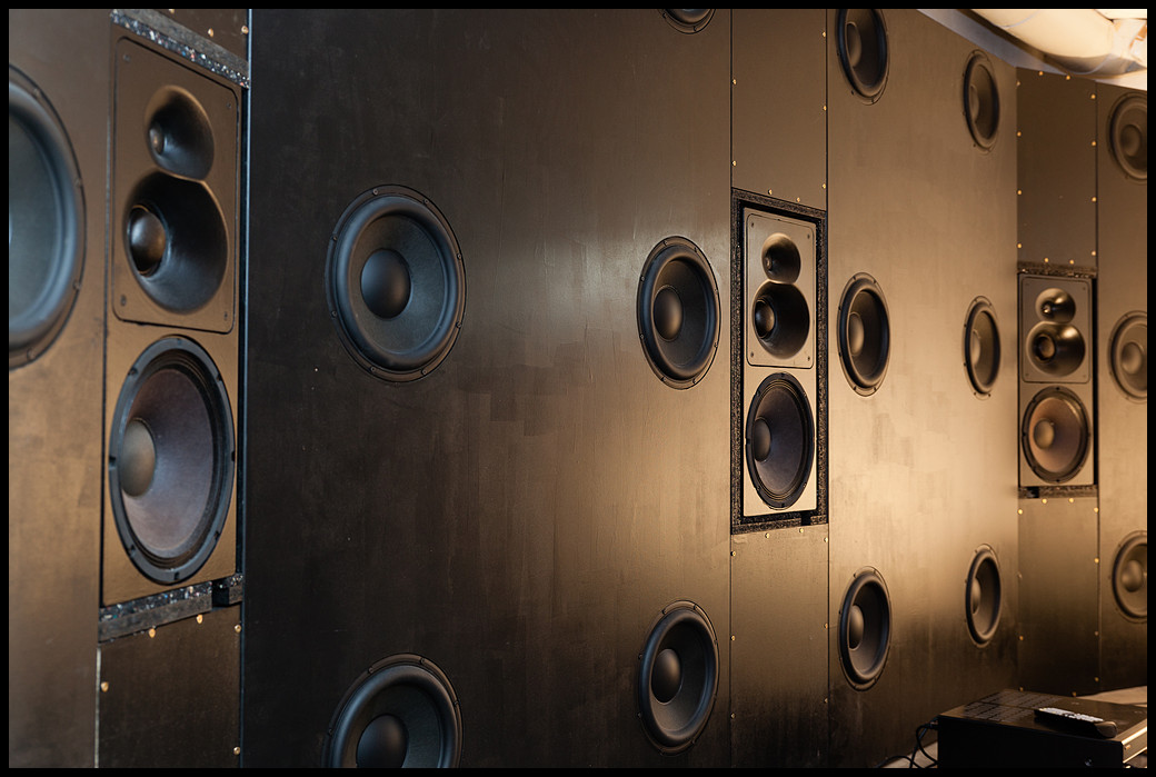

Εγώ απλά να προσθέσω ότι υπάρχει και το DBA/2 (να μου καταχωρηθεί ο όρος παρακαλώ), το οποίο είναι εξαιρετικά πιο απλό ως υλοποίηση (δε θέλει υπολογισμούς delay) και έχει το μισό κόστος:
Αντί(ς) για τα 4 σαμπ του πίσω τοίχου που κάνουν ακύρωση, φτιάχνουμε ένα ψευδο-τοίχο σαν του εαρ ή βάζουμε κάνα μέτρο απορρόφηση ή φτιάχνουμε ένα σούπερ-ντούπερ broadband basstrap και έχουμε το ίδιο αποτέλεσμα. Και σε απόκριση και σε db παρακαλώ, με τα μισά όμως γούφερς και ενισχυτές.
Χάνουμε μόνο 1 μέτρο και βάλε σε real estate. Δηλαδή μικραίνουμε τη μία διάσταση του δωματίου κατά τουλάχιστον ένα μέτρο.
Link: https://www.avsforum.com/forum/155-...28-follgott-s-build-18-x-peerless-xxls12.html
Κατά τα άλλα το DBA (με εντοιχισμένα μεγάφωνα) πρέπει να είναι Ο καλύτερος τρόπος για σωστό μπάσο σε δωμάτιο, εφόσον το δωμάτιο είναι ορθογώνιο παραλ/μο. Κρίμα που είναι δύσκολο να υλοποιηθεί.
Για να δούμε όμως... o_O

Ο καλύτερος συμβιβασμός, είναι οι αρχές λειτουργίας που προτείνει η Κλάιν Μάιν, η κατ'ουσίαν δημιουργός της μεθόδου, το πλειν γουειβ αρει, που θεωρητικά μπαίνει στον εμπρός τοίχο, και ο πίσω, όπως είπε ο νταποστ (κι όπως υλοποιούν τα περισσότερα στούντιο κι εγώ στο νέο χώρο), αναλαμβάνει να μην υπάρχει ακύρωση, δηλαδή δίνει διέξοδο κι απορρόφηση στο μπάσο, συνδυασμένα, τόσο ώστε να μην αποτελεί ουσιαστικά πρόβλημα η επιστροφή του.
Στο ίδιο μοτίβο της Κλάιν Μάιν, τα 4 σαμπ θα μπορούσαν να είναι ...5, συμφωνώντας με το πιο αποδοτικό νούμερο αρέι στις διαθέσεις μελέτες, αλλά πρόσεξε, εδώ κάνω τη μίξη τεχνοτροποιών και δε μιλάω για ξεκάθαρη υλοποίηση χαρμαν, ούτε κλαιν, αλλά για αρρει από το δάπεδο ως το ταβάνι, στη μία πλευρά μόνο, 5 στήλες.
Τράτζικ σενάριο, ξέρω...
Μάλλον το έχετε δει σε κάτι χομσινεματζίδικες υλοποιήσεις τερατωδών διαστάσεων, ε; :p
Και 3 και 5 ντανες γούφερ, πίσω από την χιούτζ οθόνη, εκάστοτε εντοιχισμένων. Σάουντς φαμίλιαρ;

Βεβαίως αυτά που σας λέω, δεν είναι δικές μου ιδέες.
Κι έχουν υλοποιηθεί.
Να, από το Λίνκ του νταποστ, ο οποίος είναι μεγάλος γάτος και πολύ δγιαβαζμένος:
Κλάιν Μάιν.
There is 60 cm rockwool at the back wall to absorb the length mode. The rest is killed by an equalizer (K+H Pro C 28). The signal chain is pretty flat to 3 Hz. So it was no problem to reach -3 dB @ 3,3 Hz. I already measured 115 dB at 4 Hz.

Αυτός πάντως, είδες τι ανήλικα γουφεράκια χρησιμοποίησε. :p
6 ντανες των 3 τεμαχίων. 8-)
Μετά τις 5, είναι ..υπερβολή! :gotcha:

Επί του πρακτικού μέρους του θρεντ, στο χώρο του ζιζίκου, λόγω μεγέθους, όγκου δηλαδή, χάνονται τα σαμπ.
Επειδή ότι και να πάρει, θα χάνεται το 99% της εξόδου του, η πιο λογική επιλογή είναι αρει ντανες 2,5μετρες, μια τετράδα τέτοιων μπροστά, ώστε οι λοβοί να συγκεντρωθούν στον ακροατή, κι όχι να κόβουν βόλτες στον αχανή χώρο.
Οικονομικά μεγάφωνα, αλλά πολλά σε κάθε ντάνα, ίσως 16, υψηλής ευαισθησίας.
Και όλα μαζί, μπορούν να οδηγηθούν από ένα ενισχυτικό.
16 μεγάφωνα του 10€ λέμε. 160€ η ντάνα, άντε 200.
Όλα μαζί, 64 μεγάφωνα, κάτω από χιλιάρικο.
4 καμπίνες δεν θα κοστίσουν μια περιουσία, γιατί θα είναι στενές, δε χρειάζονται τρομερά πράγματα.
Και μια πλάτη χύπεξ, με DSP πάνω, τα παίζει όλα.
Νομίζω ότι μπορεί να σηκώσει τρομακτικά ντεσιμπέλ στη θέση ακρόασης ένα τέτοιο σύστημα.
