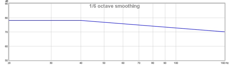

αυτη ειναι που θα ακολουθησουμε απο 20-160hz
...ειναι μια καμπυλη 20-40hz φλατ και απο 40-160hz πτωση 4db ανα οκταβα...

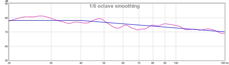

η οποια εχει ερθει σε αυτο το σημειο (κοκκινη γραμμη) με την βοηθεια του FBQ 2496 και 3 φιλτρα για καθε sub ....υπαρχουν 2 στον χωρο ταααα SVS pb13-ultra
Τα sub να σημειωσουμε οτι παιζουν το ιδιο απο μαμα με μια μικρη αποκλιση +3db απο τα 50hz και πανω για το ενα....στις συχνοτητες ειναι το ιδιο...
η αποκλιση απο την καμπυλη(μπλε γραμμη) ειναι +/- 3 db και η οποια μπορει να γινει κατω απο +/-3db με την προσθηκη περισσοτερων φιλτρων....

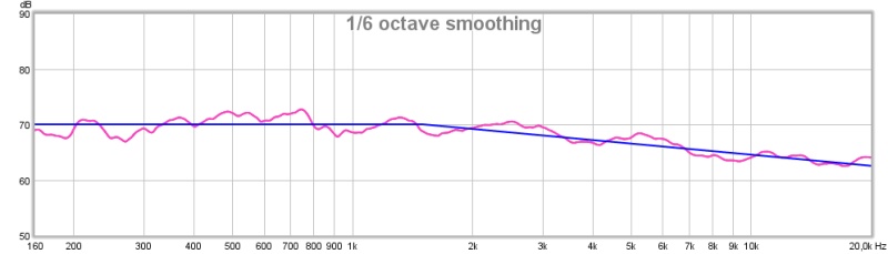

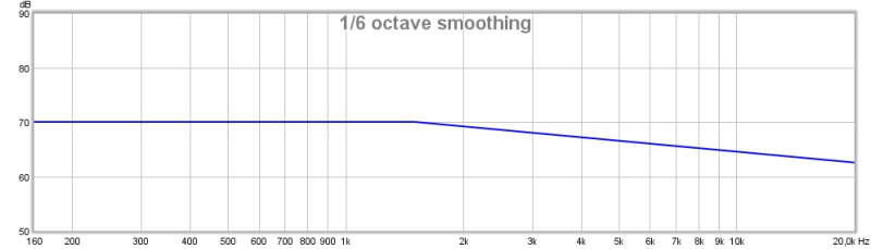

Τωρα .....απο 160-20000hz θα ακολουθησουμε αυτην την καμπυλη..
160-1500hz φλατ και 1500-20000hz πτωση 2db ανα οκταβα.
η οποια ειναι σε αυτο το σημειο αυτη την στιγμη με την βοηθεια του AV pioneer lx 82 και καποιες επεμβασεις +/- 2db στο eq.
εχουμε +/-3 db για ολη την καμπυλη
