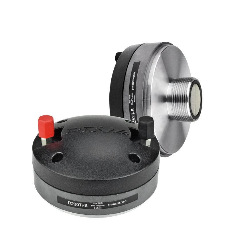

Τι πυκνωτής σε supertweeter;

Μη την ψάχνεις. Βάλε 0,47 και χώσε καμία αντίσταση εν σειρά, ώστε να ρίξει τη στάθμη του πιέζο, να έρθει κάπως στα ίσια με το γουφερ. Έχει 105 ευαισθησία, δε παλεύεται χωρίς αντίσταση.
Υποθέτω 2-4 ωμ θα χρειαστεί σε σειρά με το μεγάφωνο, αναλόγως γουστων πάντα.
Θα σ'αρέσει.
ΥΓ. Βάλε αντίσταση άνθρακος, βατική, με 5 βατ καλά είσαι. Να μην έχει επαγωγικότητα. Οι άνθρακος ακούγονται ωραία. Έτσι ζήτα τη στα ηλεκτρονικά, βατική άνθρακος.
ΥΓ. 2. Αν τυχόν δε σ'αρέσει, δοκίμασε με λίγο μικρότερης χωρητικότητας πυκνωτή. 0.33. Στο μακρινό παρελθόν είχα φτιάξει αρκετά ηχεία με κόρνες πιεζοηλεκτρικες, έπαιζαν πολύ ευχάριστα με πολύ μικρούς πυκνωτές, ειδάλλως τσίριζαν του κερατά και καίγονταν εύκολα, δεν αντέχουν μεγάλη ισχύ.

Αυτός είναι;
Ναι αυτόν έχω πάρει!!

Αν κατάλαβα καλά πρέπει να βρω ένα driver που να έχει εβεσθησια ίδια ή λίγο παραπάνω από το γούφερ?

https://www.markidis.gr/en/capacitor-polyester-047mf-leads-axial-esr-48m-o-tht-±5
Κάτι τέτοιο δηλαδή?

Θέλει τουλάχιστον 1,5 μF ή 1,8 για να βγάλει το κάτι τις...
Κανονικό κροσάρισμα θέλουν 3η τάξη, γιατί με το παραμικρό, λόγο απόστασης, ακυρώνουν με το tweeter.

Για το φίλο μας, που κάνει προσωρινά ένα κρος μέχρι να αλλάξει σε άλλη κόρνα με κανονικό ντράιβερ κι όχι πιεζο, μόνο με ένα 0,47 δε καίγεται και δε τσιροκοπάει αδιακρίτως.
Καρατσεκαρισμένα, δοκιμασμένα πολλάκις.
Άλλωστε έχει φουλ ρειντζ γουφερ, που κατά βάση και σκέτο το ακούει. Ίσα ίσα θέλει μια υποστήριξη ψηλά.

Μιλάμε γιαυτό το μεγάφωνο...
Επειδή έχει έντονη παραμόρφωση στάθμης μετά τους 3,2 KHz, θα πρέπει να κοπεί το πολύ εκεί.
Κάτι τέτοιο βέβαια είναι αδύνατον για την μονάδα που θα ακολουθήσει.
Μπορεί να βάλει ένα σκέτο πηνίο μπροστά από το GRS, ίσα για να κουρέψει τiς κορυφώσεις πάνω από τους 4 KHz.
Αν το αφήσει σκέτο θα είναι εντελώς κουραστικό από το <<τσίριγμα>>.
Τα πιεζοηλεκτρικά είναι ζαριά, τι θα σου κάτσουν. Με ένα τόσο μικρό πυκνωτή μπροστά είναι συνηθισμένο να σηκώσουν 4-5 db πάνω από την στάθμη τους μετά τους 12 KHz και συνολικά να ψάχνεις ωτοασπίδες.

Αυτά τα μεγάφωνα δεν θα ταιριάξουν ποτέ , είναι τελείως κούκου για όλους τους λόγους που αναφέρθηκαν και για άλλους επίσης.
Η χρήσιμη απόκριση τους είναι κλάσμα των προδιαγραφών τους και αυτό για να γίνει σωστά θέλει 4ης τάξης φίλτρα που δεν γίνονται στο περίπου με τυπολόγια στο διαδίκτυο, αλλά με εξομοίωση και οπωσδήποτε μέτρημα μετά και διορθώσεις.
Άντε πες τα 2ης τάξης που δεν είναι πολύ απότομα να μην τα πετύχεις ακριβώς θα κάνεις μια μικρή λακούβα ή μια μικρή (λέμε τώρα) έξαρση , σε 4ης αν δεν πετύχει οι διαφορές θα είναι τεράστιες και ενοχλητικές
