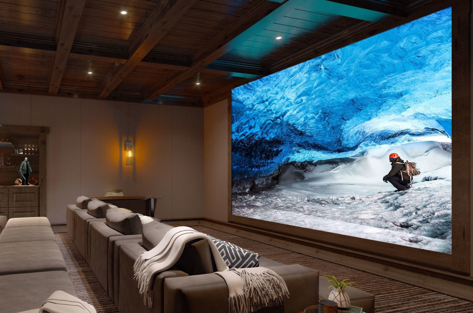

Και το παρών, αν είσαι ζάμπλουτος:
That means the 4K screen would run around $720,000, while the 16K unit would cost you a whopping $5.8 million.
Δεν ξέρω λεπτομέρειες για τα τεχνικά χαρακτηριστικά αυτής της οθόνης, αλλά δε βλέπω το λόγο να τα μάθω, μου αρκεί η τιμουλα της για να μην ψάξω κάτι περισσότερο..
Βεβαίως, για "τηλεόραση" φαίνεται εκπληκτική:
Αλλά (επαναλαμβάνω) όλη αυτή η ανακλαστική επιφάνεια μπροστά σου, σα μια τεράστια τζαμαρία, θεωρώ αδύνατο να μην "ακούγεται", να μην έχει σημαντικές ανακλάσεις στις ανώτερες οκτάβες..
Τα πίσω ηχεία, εδάφους και ταβανιού, θα ρίχνουν πολύ ενέργεια εκεί μπροστά, και θα σου έρχεται στο δόξα πατρί, άλλωστε η απόσταση της έμμεσης σε σχέση με την άμεση για αυτά τα ηχεία, είναι πολύ συγκρισημες και βλέπω σαφές θέμα..
Βεβαίως θα αντανακλάται και το σύνολο των υπολοίπων ηχείων..
Υπερβολες και μυθος , σαν γυψοσανιδα εινα, συμφωνα με αυτον το ακουστολογοι.
