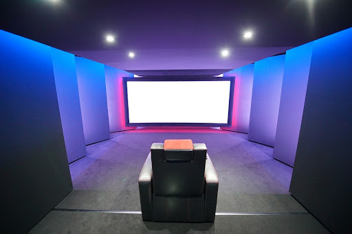

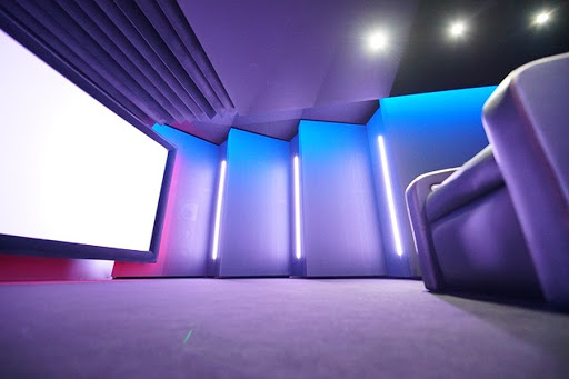

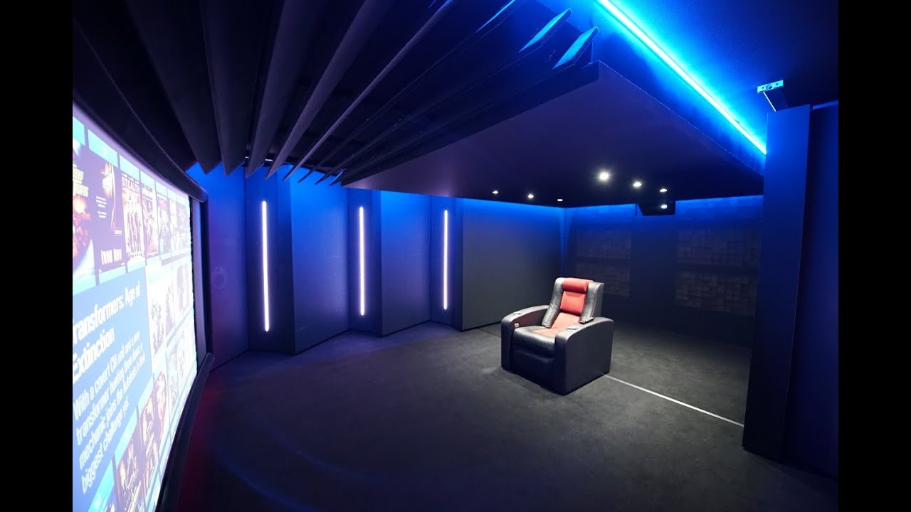

Για να τιθασεύσει κάποιος το φως μέσα σε ένα χώρο θεωρώ ότι θα πρέπει να γίνουν σοβαρές παρεμβάσεις σε πλαϊνούς τοίχους και ταβάνι, ώστε να μη γεμίζει ο χώρος με φως και να μη χάνεις από μπροστά.
Πχ
Όλα αυτά μαζεύονται με μια ALR οθόνη.
Πχ
View attachment 181263 View attachment 181264 View attachment 181265
Όλα αυτά είναι εφέ για να σε χρεώνουν ανεξέλεγκτα .
Τίποτα από όλα αυτά δεν χρειάζονται σε μια αίθουσα σινεμά .
Είναι για να μπαίνεις μέσα και να κάνει ο φιλοξενούμενος γουαου!!!
Σε έναν γνώστη θα σου πει τσάμπα λεφτά .

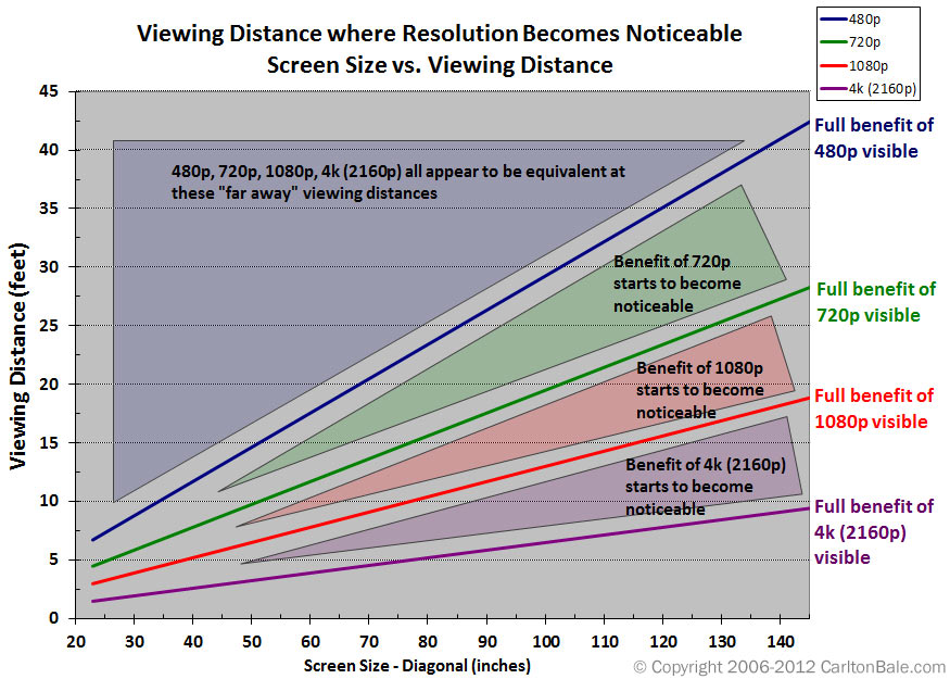

Λυπάμαι που θα στεναχωρήσω, αλλά όσον αφορά το μέγεθος της οθόνης και την απόσταση θέασης, ισχύουν τα στοιχεία του παρακάτω πίνακα:
Στα ~6 feet απόσταση θέασης για 100" οθόνη είναι το "full benefit of 4k", δηλαδή στο 1,83μ.
Οι 120" στα 7,5 feet (2,3m).
Dedicated bat cave με οθόνη μόνο 100", είναι σα να έχεις 7" σαμπ.
Ήταν οι 100" τέλειο μέγεθος για 1080 (16 feet -4,87m), αλλά για 4κ, νόου...
ΥΓ.
Κι εγώ στα 9 feet, όπως σωστά ειπώθηκε, θα έπρεπε να έχω 140"...
Είμαι αρκετά καλά στις 117" με 9 feet:
