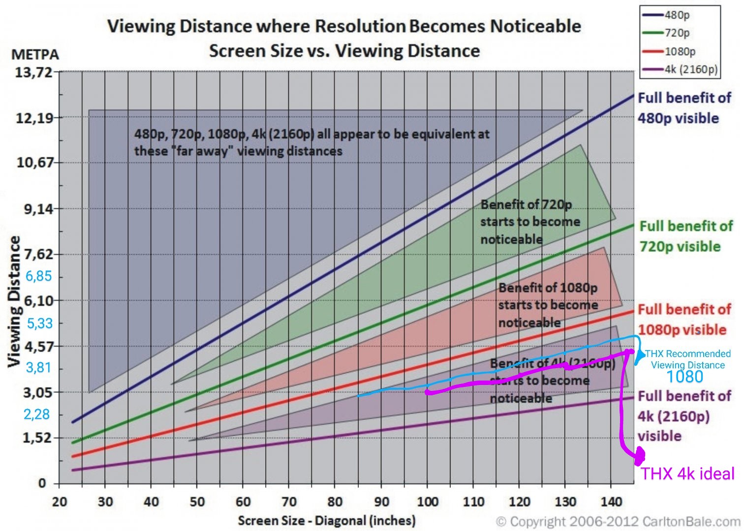

Ακριβώς. Με άριστη όραση 80" στο 1,5 μέτρο, όπως ακριβώς λέει και το σχεδιάγραμμα.
Βεβαίως το δυναμικό εύρος που θίγει ο λογκεο, είναι όντως σημαντικότερη παράμετρος.
Προσωπικά, βλέποντας σε 1080 το got με 4κ προβολέα, δεν μπορώ να πω ότι μου έλειψε η λεπτομέρεια (110" στα 2,7μ) καθώς η εικόνα ήταν εντυπωσιακής ευκρίνειας και μεγάλου κοντραστ, πολύ καλή παραγωγή.
Η αίσθηση της ευκρίνειας και του κοντραστ είναι συνδυασμένη αίσθηση διαβαθμισεων τονικότητας, σαρπνες και ανάλυσης, και το hdr είναι σημαντικό προς αυτή την κατεύθυνση.
Αντιθέτως, με σφάλμα αναγνώρισης των metadata στο tone mapping, είδα υλικό 4k HDR με 4k προβολέα, που ήταν χάλια η εικόνα συνολικά, γρι το μαύρο, χωρίς καθόλου κοντραστ ή αίσθηση ευκρίνειας...
Αυτό ήταν το μοναδικό θέμα που αντιμετώπισα σε μερικές ταινίες με τον Σόνι, το γνωστό πρόβλημα του HDR tone mapping.

Εσύ είσαι άρχοντας και για 4κ.
Για 1080 μπορείς να αυξήσεις την απόσταση θέασης μέχρι σχεδόν 15 πόδια.
Βεβαίως η μεγάλη οθόνη, είναι πάντα εντυπωσιακή, και οι προδιαγραφές thx νομίζω πως είναι κοντά σε αυτό που έχεις στημένο.
Απλώς δεν αρκεί το 1080 για τις προδιαγραφές αυτές, για να έχει μεγάλη πυκνότητα πληροφορίας η επιφάνεια της οθόνης.
Νομίζω 55° θέαση είναι η προδιαγραφές, δε θυμάμαι σίγουρα.

Δεν γίνεται αυτό, γιατί πρέπει να ισαπέχω από τα 5 ηχεία. (δε θέλω σχόλια για τον αριθμό!) Ναι από τις προδιαγραφές THX το είδα και άνοιξα τόσο.
Δεν είναι οικονομικά προσιτοί από εμένα ακόμα οι 4Κ προβολείς.

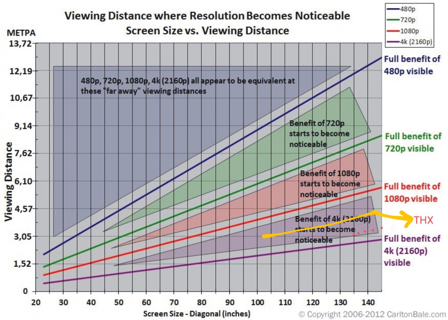

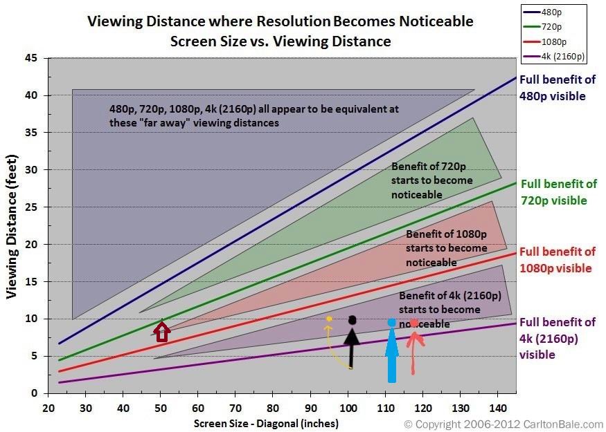

Ευγενική χορηγία by Μιχάλης Μελιδης. :drinks:
Γραμμουλες για να βλέπετε που τέμνονται, κι απόσταση σε μέτρα, by Πέτρος Νταλίπης.
ΥΓ. Πρόσθεσα και την προδιαγραφή του "Recommended THX viewing distance".
Είναι στη μέση του μωβ τριγώνου για 1080..
(δεν άλλαξε κάτι για 4k, απλώς το 1080 δεν κάλυπτε πλήρως το THX όσον αφορά την ανάλυση)

Ta πραματακια δεν ειναι τοσο απλα ,οσα λεφτα και να διαθετεις παντα θα κανεις συμβιβασμους...
Εδω πολυ ομορφα εχει στησει ο Κωστας τις αποστασεις η μονη μου ενσταση ειναι η θεση του κεντρικου.
Η οποια προδιδει τη θεση της οσο ποιο κοντα εισαι ... εαν θες ηχοπερατη μαλλον μειωνονται οι επιλογες αφου αναλογως αποστασης αλλαζουν υφανσεις κλπ...
Μια γρηγορη αναζητηση σε AT οθονες επεσα αναμεσα στις xd vs uf της seymour ως ποιο ιδανικες για συνηθης αποστασεις...
και επισης αγορα υφασματος και κατασκευες diy για μειωση κοστους...
Η μπροστινή τριάδα είναι η πιο σημαντική.... ως προς την τοποθέτηση και την ακουστικη ομοιομορφία, δεν είναι τυχαίο που μόνο αυτή έχει στάνταρ προδιαγραφές ως προς το ύψος. Όλα τα άλλα ηχεία έχουν ανοχές αρκετά.
Το τι λέει ο Μήτσος ο Κίτσος δεν μας ενδιαφέρει, μιας και ότι ακούει είναι λάθος. Και πολύ σωστά είπες πως όσο πιο κοντά είσαι στην τριάδα τόσο χειρότερο είναι το αποτέλεσμα χαμηλού η ψηλά κεντρικού.
Τα συστήματα αναφοράς έχουν την τριάδα όπως προβλέπεται.

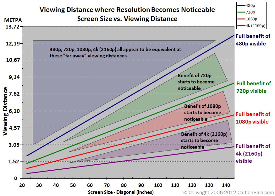

Το πινακάκι είναι αυτό που είναι, αποστάσεις/μέγεθος οθόνης και σχέση τους με την ικανότητα διάκρισης της ανάλυσης... μαθηματικά...
Δεν είναι αποστάσεις/μέγεθος οθόνης και σχέση τους με ...ευχαρίστηση...

Για αυτό ακολουθούμε τις προδιαγραφές THX. Δεν χρειάζεται να φτάσουμε τις 50 μοίρες, είναι πολλές. Αν θυμάμαι καλά όταν υπολόγισα τελευταία φορά τις δικές μου, ήταν 46 μοίρες.

Ασχέτως των δικών μας ορίων, οι προδιαγραφές κατά THX είναι δεδομένες.
Έψαξα και τα βρήκα.
Για θέαση 1080 υλικού θεωρεί ιδανικό τις 36° γωνία θέασης και για 4k τις 40°.
Για 4k το ideal κατά THX είναι πολύ απλό:
90" στα 9 feet.
100" στα 10 feet.
110" στα 11 feet, κλπ κλπ κλπ.
Πολύ ωραίο calculator εδώ:
Αυτό το calculator για 120" δίνει τα εξής:
THX ideal recommended distance: 12ft (40° viewing angle)
THX max recommended distance: 13.4ft (36° viewing angle)
SMPTE max recommended distance: 16.3ft (30° viewing angle)
THX max acceptable distance: 18.9ft (26° viewing angle)
Visual acuity distance: 7ft
This is the distance where your eyes can see the individual pixels
Και ένα φρέσκο διάγραμμα με τις ideal κατά σε THX τόσο σε 1080 όσο και σε 4k:
