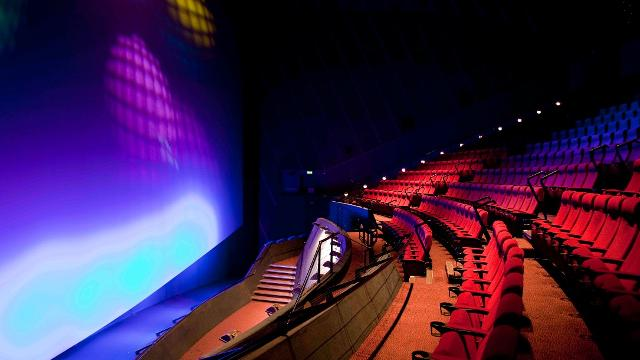

Εμένα πάντως καθόλου δε με ενοχλούσε όταν έβλεπα τις ταινιούλες μου στο BFI IMAX στο Λονδίνο (στα νιάτα μου..), με την 20Χ26 (μέτρα) οθόνη του. Τεράστια εικόνα + ανάλυση + κυρτότητα = ό,τι πιο κοντά σε 3D εικόνα χωρίς γυαλιά και λοιπά gimmicks.
Ηχητικά εξαιρετικό setup επίσης:
ε καλα και εσυ, τον ηχο τι τον ηθελες...ειναι γνωστο ποιος ειναι απο πισω ..:p
ναι στην εικονα θελεις πανω απο 3μ πλατος και γωνια 44 μοιρες

Να πας οπωσδήποτε. Είναι κάτι που δεν θα βιώσεις σε οποιοδήποτε σπιτικό χώρο, όσο προσεγμένος κι αν είναι (ενώ πολλά σπιτικά setup είναι καλύτερα από τα τυπικά ξεχασμένα σινεμά).
Ένα θα σου πω: είχα πάει να δω το 300, και ήταν τόσο ρεαλιστικό ως εμπειρία που βγαίνοντας έψαχνα τους κοιλιακούς μου. Δυστυχώς, ακόμα τους ψάχνω... :p
1.018
3.939

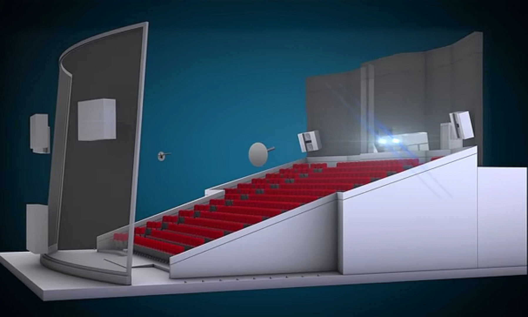

Βέβαια δεν συζητώ με τίποτα από τη μέση και κάτω.
Δεν ειναι ετσι φτιαγμενες οι αιθουσες αυτες.
Η εξεδρα/θεσεις ξεκινανε απο το 1/4 περιπου απο το κατω μερος της οθονης και τελειωνουν στα 3/4 περιπου απο το πανω μερος ωστε να ειναι,οσο γινεται,ολες οι θεσεις πιο κοντα στο κεντρο.
Δες εδω την φωτο.
alexis
Reticular Activating System
19.776
33.638
Δες εδω την φωτο.
Το συγκεκριμένο σχέδιο είναι από την ίδια την εταιρεία. Δες το video παραπάνω.

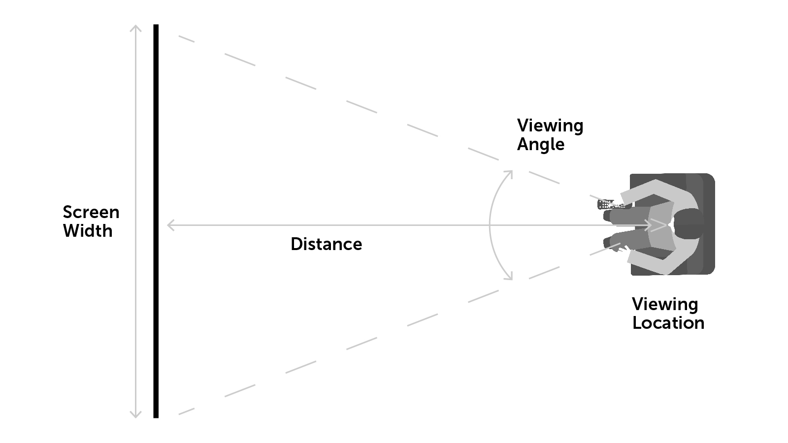

Οι (ας πούμε αντικειμενικές) "τεχνικές προδιαγραφές" για γωνία θέασης είναι οι εξής:
According to the Society of Motion Picture and Television Engineers (SMPTE), the viewing angle should be at least 30 degrees.
According to THX, the ideal viewing angle is 40 degrees.
(the minimum recommended angle is 36 degrees, and the minimum acceptable angle is 26 degrees)
Και αναλόγως διαγωνίου οθόνης, για πρακτικά έναν εύκολο οδηγό, η απόσταση θέασης είναι η εξής:
Κατά THX που μας ενδιαφέρει, όση είναι η διαγώνιος της οθόνης, σε τόση απόσταση θα πρέπει να καθόμαστε να βλέπουμε, ώστε να έχουμε γωνία θέασης 40°, είτε σε HD είτε σε UHD υλικό. 8-)
Μάλιστα για 2,4:1 υλικό, αντιθέτως με ο,τι υποστηρίξαμε ως τώρα, η αναλογία είναι x1,27, δηλαδή σε μεγαλύτερη απόσταση θέασης θα πρέπει να είμαστε από ότι σε 16:9 υλικό! :o
