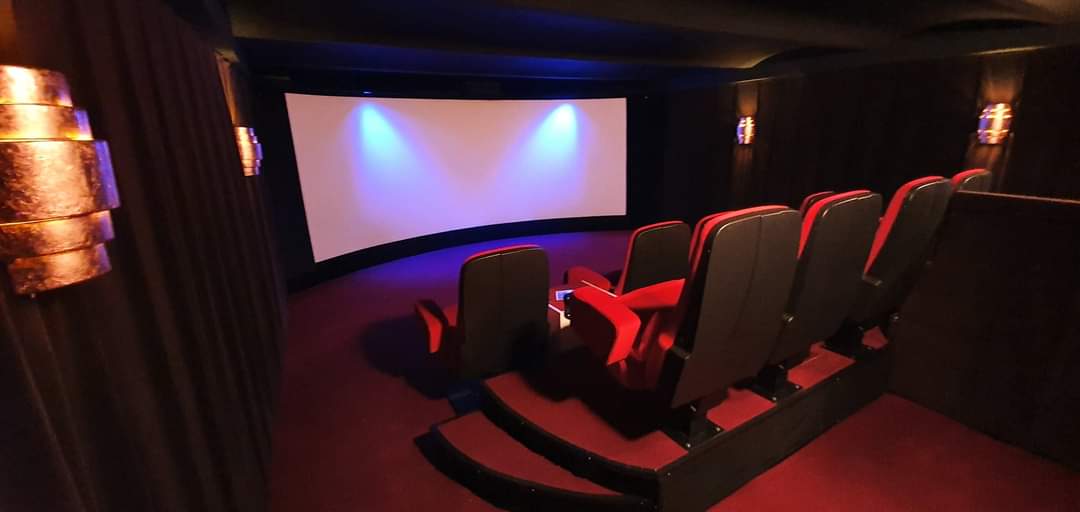

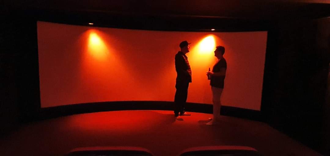

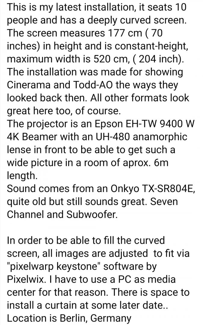

Τρόπο θέλει θα έλεγα. Φυσικά και χρήμα αλλά όχι τρελό χρήμα. Όλοι θα θέλαμε μια IMAX αίθουσα σπίτι μας αλλά κάνουμε και συμβιβασμούς όπως λες και εσύ και όλοι μας.
Άλλοι στον ήχο, άλλοι στην εικόνα.
Τα παραπάνω σε πληροφορώ δεν είναι κανένα τρελό project. Ο άνθρωπος ήθελε κινηματογραφική εμπειρία σύμφωνα με τα θέλω του και την τσέπη του θα έλεγα.
Στην αίθουσα που βλέπεις δεν παίζει κανένα θηρίο αλλά ένας 9400 με τον ανάλογο φακό βέβαια. Κόστος προβολέα 2500€, όχι 30.000€ και 40.000€.
Η οθόνη είναι 204", 5.20m x 1.77m Άντε βρες μάρκα.
Με τον 9400 ρε φίλε; Ναι, όπως φαίνεται με τον 9400.
Πάρε άλλη μια εικόνα.
Για ήχο έχει ένα μηχανάκι που δεν υποστηρίζει ούτε ένα HD Format. Δεν έχει καν calibration. Έναν παλιό Onkyo, με 7 κανάλια στα 100watt και ένα Sub.
Το πρόγραμμα που έχει για το Keystone από ότι είδα έχει $350.
Νομίζω φίλε Κώστα το δικό σου σύστημα είναι ακριβότερο.

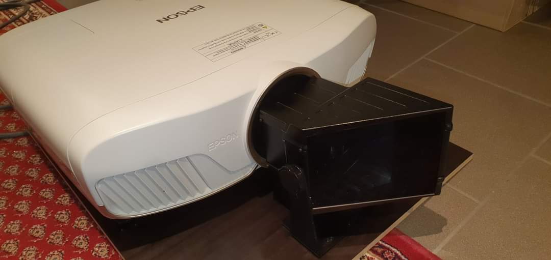

Εντάξει, μαζεύει όλη τη φωτεινότητα αυτού του προβολέα με αναμορφικό, ειδικά για αυτό το κάδρο, έτσι, γίνεται.
Οι αναμορφικοι γενικά δεν είναι ιδιαίτερα φτηνοί, αυτός πιθανώς είναι η νεότερη έκδοση αυτού που χρησιμοποιεί ο τύπος:
Πολύ σωστή κίνηση ο αναμορφικος για αυτή τη χρήση. Εύγε στο παλικάρι. ;)
Ο προβολέας αυτός, λόγω υψηλής φωτεινότητας, υποστηρίζει μέχρι και 300" οθόνη, ενώ ακριβότεροι προβολείς (και υψηλότερων δυνατοτήτων σε άλλα θέματα) υποστηρίζουν μέχρι 200..
Τώρα το πανί των 204 ιντσών, αν είναι οριακά αξιόλογο, δεν είναι ιδιαίτερα φτηνό..
Νομίζω πάντως πως πίξελ θα βλέπει σε τόσο μεγάλη οθόνη από αυτόν τον προβολέα, αλλά η αίσθηση της μεγάλης εικόνας, είπαμε, είναι πάντα θετική. Πάντα. ;)
Ο ήχος 7.1 με τον παλιό ονκιο, σίγουρα δεν είναι τίποτα το ιδιαίτερο βέβαια..

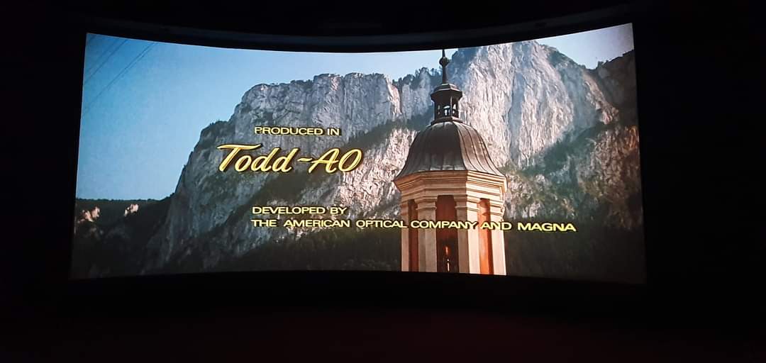

Δείχνει πάντως να έχει αρκετή απόσταση θέασης. Άραγε τι γωνία θέασης έχει; Μήπως το είδες πουθενά;
Οι φωτογραφίες μπερδεύουν, αλλά από αυτήν:
Δείχνει σα να έχει λογική γωνία θέασης..
