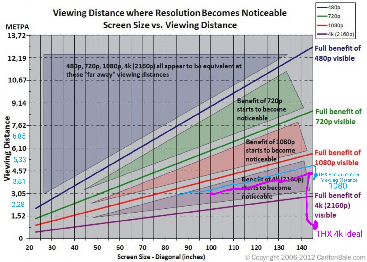

Ασχέτως των δικών μας ορίων, οι προδιαγραφές κατά THX είναι δεδομένες.
Για θέαση 1080 υλικού θεωρεί ιδανικό τις 36° γωνία θέασης και για 4k τις 40°.
Για 4k το ideal κατά THX είναι πολύ απλό:
90" στα 9 feet.
100" στα 10 feet.
110" στα 11 feet, κλπ κλπ κλπ.
Πολύ ωραίο calculator εδώ:
Αυτό το calculator για 120" δίνει τα εξής:
THX ideal recommended distance: 12ft (40° viewing angle)
THX max recommended distance: 13.4ft (36° viewing angle)
SMPTE max recommended distance: 16.3ft (30° viewing angle)
THX max acceptable distance: 18.9ft (26° viewing angle)
Visual acuity distance: 7ft
This is the distance where your eyes can see the individual pixels
Και ένα φρέσκο διάγραμμα με τις ideal κατά σε THX τόσο σε 1080 όσο και σε 4k:

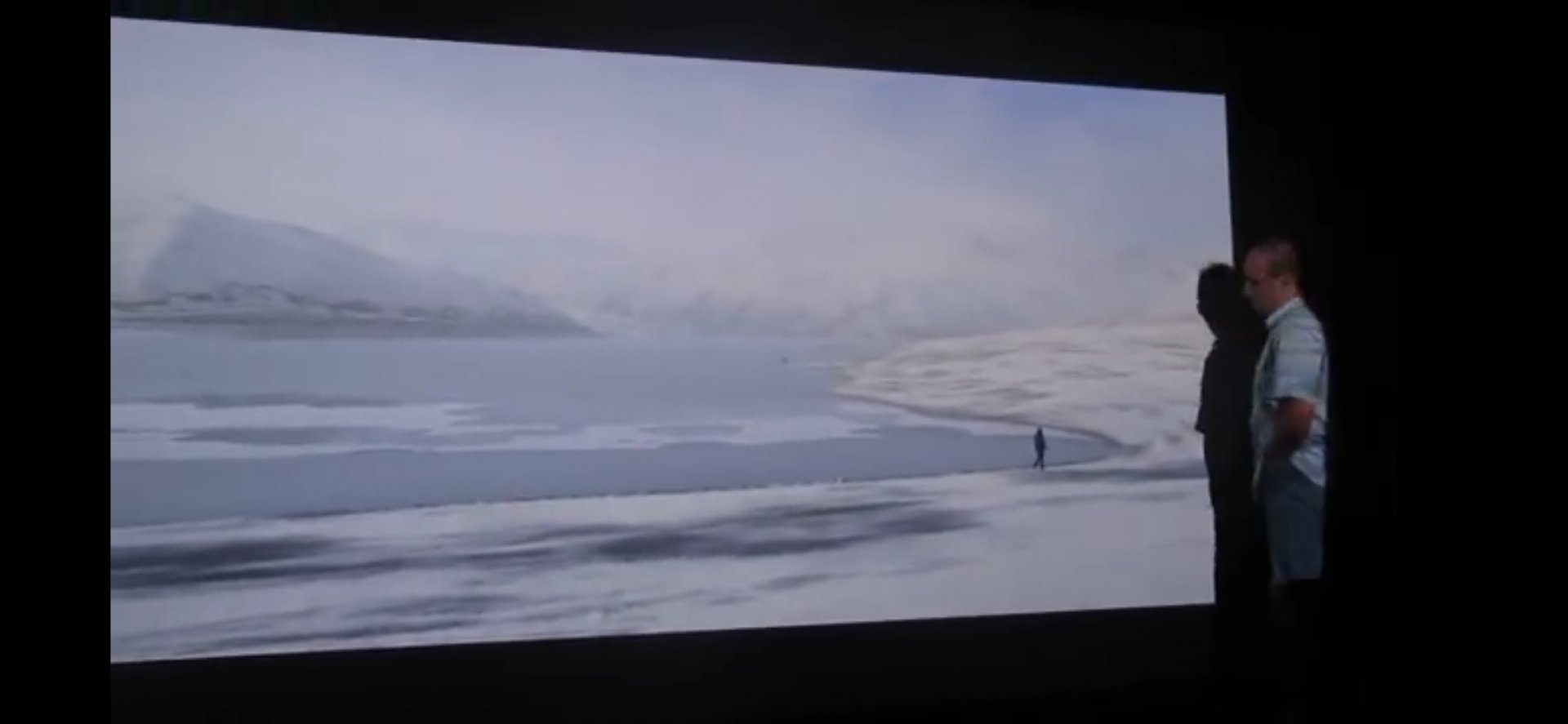

Τώρα θα πουν οι κάτοχοι μεγάλων οθονών ότι πρέπει να δω για να καταλάβω. Σωστό είναι αυτό. Αλλά έχω δει. Πολύ.
Βασικά οι ώρες που έχω περάσει μπροστά σε μια οθόνη 240" 16:9 τις Graal είναι περισσότερες από αυτές του σπιτιού μου.
Για όσους δεν ξέρουν δούλευα εδώ.
Και η οθόνη είναι αυτή, με το Μανώλη δεξιά. Θα θυμάται.

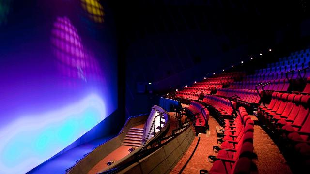

Εμένα πάντως καθόλου δε με ενοχλούσε όταν έβλεπα τις ταινιούλες μου στο BFI IMAX στο Λονδίνο (στα νιάτα μου..), με την 20Χ26 (μέτρα) οθόνη του. Τεράστια εικόνα + ανάλυση + κυρτότητα = ό,τι πιο κοντά σε 3D εικόνα χωρίς γυαλιά και λοιπά gimmicks.
Ηχητικά εξαιρετικό setup επίσης:
1.016
3.934
Ίσα που με πρόλαβες. :D
Την αίσθηση ότι σου καλύπτει όλο ή σχεδόν όλο το οπτικό σου πεδίο δεν στην δίνει τίποτα άλλο.
Θεωρώ ότι το 1.43:1/1.90:1 είναι ότι πιο κοντά σε αυτό που βλέπουμε.
