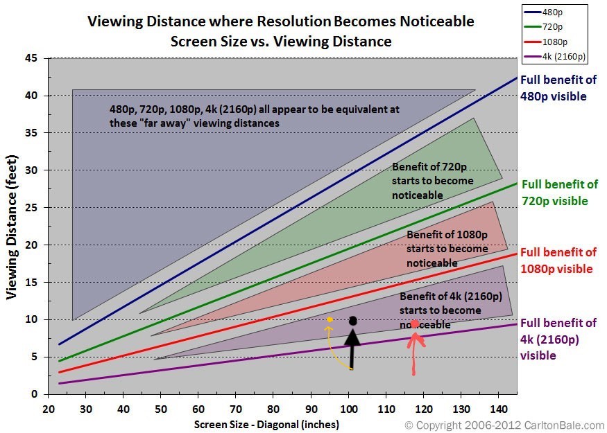

Λυπάμαι που θα στεναχωρήσω, αλλά όσον αφορά το μέγεθος της οθόνης και την απόσταση θέασης, ισχύουν τα στοιχεία του παρακάτω πίνακα:
Στα ~6 feet απόσταση θέασης για 100" οθόνη είναι το "full benefit of 4k", δηλαδή στο 1,83μ.
Οι 120" στα 7,5 feet (2,3m).
Dedicated bat cave με οθόνη μόνο 100", είναι σα να έχεις 7" σαμπ.
Ήταν οι 100" τέλειο μέγεθος για 1080 (16 feet -4,87m), αλλά για 4κ, νόου...
ΥΓ.
Κι εγώ στα 9 feet, όπως σωστά ειπώθηκε, θα έπρεπε να έχω 140"...
Συμφωνώ. Δεν το είπα για αυτό.
Το σχόλιο είναι καθαρά για θέμα μεγέθους και τρόπους να φτάσει μέσα στο χώρο.
Σύμφωνα με τον πίνακα, θέλω 150". :lolsign:

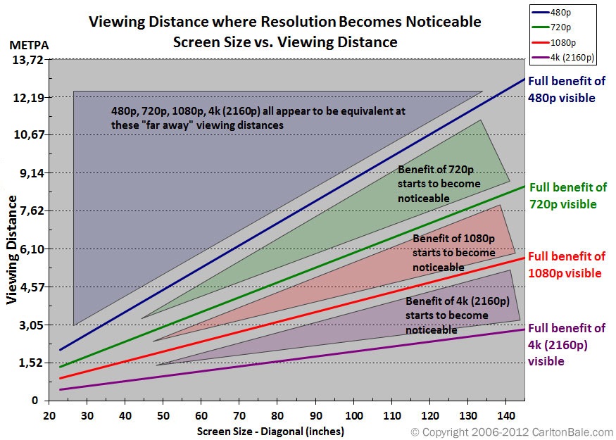

Βαρέθηκα να τη βλέπω αυτή την εικόνα σε πόδια. Πάρτε τη σε μέτρα.
59.696
146.072
Όπως και στα σαμπ, έτσι και στην οθόνη, θα πρέπει να κάνουμε συμβιβασμούς αναλόγως δυνατοτήτων, είτε λόγω χώρου είτε λόγω κόστους.
Ο δικός μου συμβιβασμός είναι αυτός:
Δε φτάνω το φουλ αλλά είναι αρκετά συμπαθητικά.
Η μείωση απόστασης ακρόασης και απόστασης θέασης, είναι το "κλειδί" για να προσεγγίζουμε πιο εύκολα από κάθε άποψη τις αντικειμενικές απαιτήσεις της υψηλής πιστότητας αναπαραγωγής.

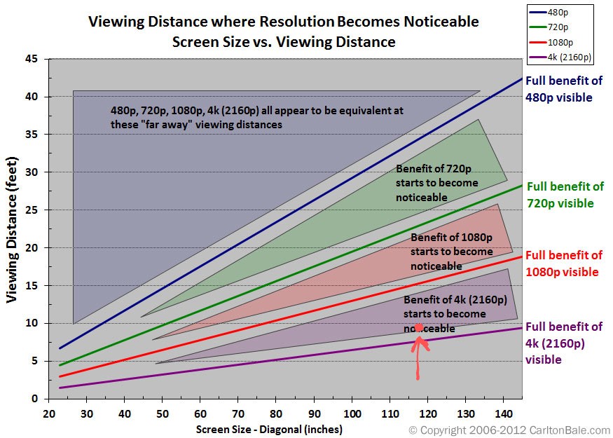

59.696
146.072
Δεν βλέπω μεγάλη διαφορά από κει που είσαι.
Και στις 95 ίντσες μέσα στο τριγωνάκι είμαι σε λιγότερο από 10 πόδια
Μην πας να κλέψεις ακτινολόγο:
Οι 95 σου, είναι πιο αριστερά από τις 100 που έβαλες βούλα, και ΙΜΗΟ είναι λίγες για 4κ..
Για να είσαι ακριβώς όπως είμαι εγώ, πάνω στην κάτω γραμμή του μωβ τριγώνου, λόγω αυξημένης απόστασης θέασης, θα έπρεπε να έχεις 130"..
Έχεις όμως ακόμα μεγαλύτερο πρόβλημα χώρου από μένα, λίγες δυνατότητες για βελτίωση..
18.072
26.101
νομίζω οτι το διαβάζεις λάθος
δηλαδή είμαι σίγουρος.
γιατί είναι λάθος η επεξήγηση.
το πρόβλημά σου θα ήταν να είχες 1080 ανάλυση στην περιοχή που βρίσκεσαι και όχι οτι δεν εκμεταλεύεσαι την δυνατότητα.
δηλαδή αντί του "benefit of 4K starts to become noticeable" ορθότερο είναι το "limitations of 1080p start to become noticeable"
59.696
146.072
Όχι.
Για 4κ περιεχόμενο, θα έπρεπε όλοι να είμαστε πάνω στην τελευταία κάτω γραμμή, που λέει ότι είναι ορατό όλο το περιεχόμενο από 4κ.
Όσο πιο πάνω είμαστε, τόσο περισσότερη πραγματική ανάλυση από το 4κ δε μπορεί να διακρίνει το μάτι μας, δηλαδή χάνουμε πληροφορία που υπάρχει στην εικόνα.
Η διακριτική ικανότητα του ματιού είναι συγκεκριμένη και περιορισμένη, τα έχουμε γράψει αναλυτικά με παραπομπές από wiki..
Το ευτυχές σε αυτή την ιστορία, είναι πως πολύ περιεχόμενο υπάρχει ακόμα σε 1080. Το δυστυχες είναι η μυωπία μας. ;)
