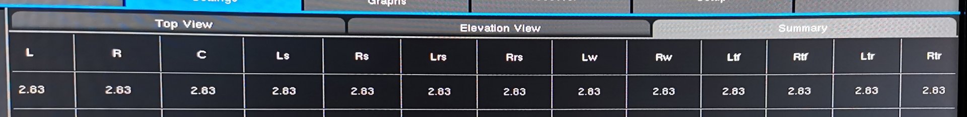

Μετρήσεις έλαβαν επιτυχώς τέλος, μόλις τώρα ολοκληρώθηκε το καλιμπραρισμα, βγήκαν καλώδια και μικρόφωνο, τέλος μετρήσεων πιθανώς για αυτή τη ζωή. :drinks:
3 μέρες μου πήρε, βελτιώνομαι. :lol:
Με τα τελευταία υλικά ηχητικής περιποίησης στον εμπρόσθιο τοίχο γυψοσανίδας, το RT 60 μετρήθηκε λιιιγο χαμηλότερα (από 0.26" πήγε 0.23").
Ρημαδιασμένη ακρίβεια τοποθέτησης όλων των ηχείων, γωνίες cross firing κλπ όλα στην τρίχα, μόνο το ένα σαμπ απέχει μισό (ίσως ένα :o:lol::lol::lol:) εκατοστό παραπάνω από το δεύτερο, μέχρι εκεί το σφάλμα, στους δορυφόρους δεν υπάρχει τέτοια "γιγαντιαία" διαφορά, ούτε για πλάκα:
2,83μ λέει ο τρινοβ λόγω delay των ενσωματωμένων σταδίων στα ηχεία, η πραγματική απόσταση είναι 2,23μ ακριβώς σε όλους τους 13 δορυφόρους!
Πραγματικό ημισφαίριο τοποθέτησης. 8-)
Ασκήσεις ακριβείας για φυλακισμένους..:biggrin:
