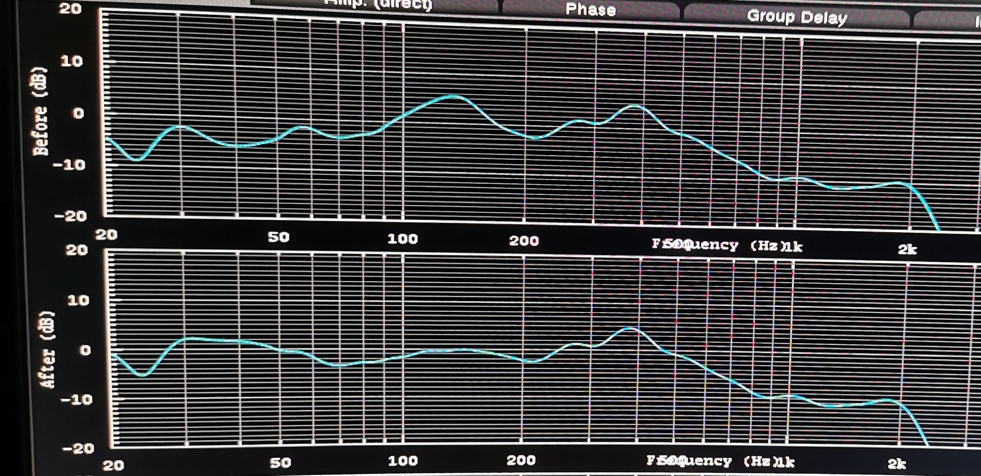

Έχει πολύ ενδιαφέρον να σας δείξω την απόκριση των δύο Neumann, αφού τα "ελευθέρωσα" από τα φίλτρα της πλάτης τους.
Κοιτάξτε σαμπ: :gotcha:
Είναι αστείο ότι πέφτει η απόκρισή τους λίγο πάνω από τους 2 ..χιλιοκυκλους! :lol:
Η ίδια η Νιούμαν πάντως, τα προτείνει για χρήση έως και στους 300 κύκλους! :o
Πλέον δεν εφαρμόζεται κανένα φίλτρο από την πλάτη των σαμπ αυτών, και μόνο ο τρινοβ αναλαμβάνει το κρος τους, φυσικά στους 80 κύκλους.

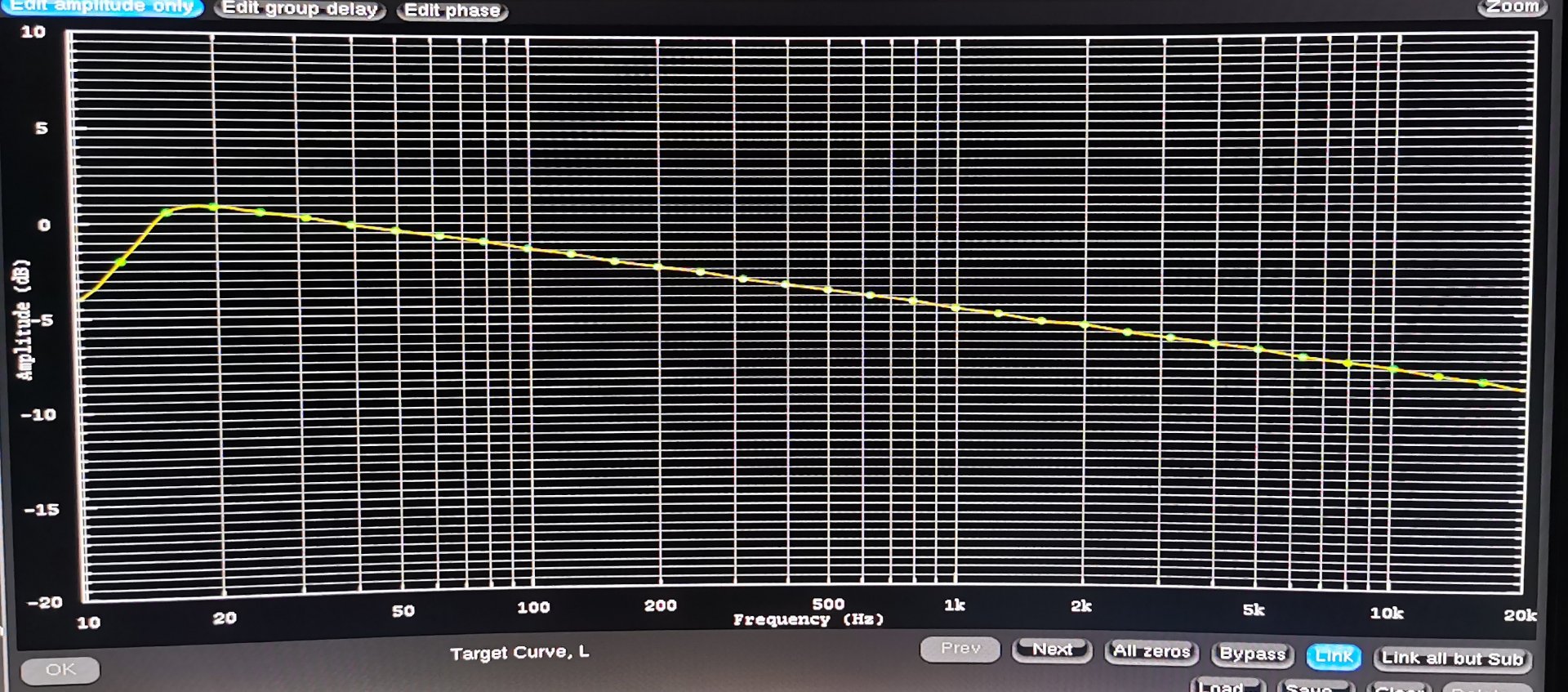

Και το ταργκετ κερβ: (+2 στους 20 κύκλους έως -8 στους 20 χιλιοκυκλους, μια παύλα..)
Μετά την τελευταία αναβάθμιση λογισμικού του τρινοβ, δεν μου είναι ανεκτή η (έως τώρα ευχάριστη) τόνωση στους ~12 χιλιοκυκλους, προτιμώ (με πολύ μεγάλη διαφορά) το εντελώς φλατ.
Φυσικά, κάτω από 16 κύκλους έχω κόψει λίγο τη στάθμη, αφού έτσι κι αλλιώς δεν έχω επαρκή απόκριση εκεί κάτω για σοβαρές στάθμες. :gotcha:

Αφού είναι ευθεία γιατί βάζεις τόσα σημεία;
Αυτά είναι υποχρεωτικά τα σημεία στο σοφτγουερ του ταργκετ κερβ του τρινοβ.
Ούτε αυξάνονται, ούτε μειώνονται.
Αν μπορούσαν να ελαττωθούν σε 2, για αυτόματο σχηματισμό μιας ευθείας ανάμεσά τους, θα ήταν πιο εύχρηστο, αλλά δυστυχώς δε γίνεται.
Θα πρέπει να τους το ζητήσουμε, να μας δώσουν κι αυτή τη δυνατότητα.

Δεν φαίνεται αυτό στην παραπάνω καμπύλη που έβαλες. +1 έως -9 το βλέπω. Μου διαφεύγει κάτι;
59.675
146.043
Σωστά, έτσι όπως τα λες είναι το ταργκετ κερβ.
Για την ακρίβεια:
-4 στους 10 κύκλους.
-2 στους 12,5 κύκλους
-0.5 είναι στους 16 κύκλους.
Και
+1 στους 20 κύκλους.
-9 στους 20 χιλιοκυκλους.
Η ουσία είναι απλή, +1 με -9, κάνουν 10 ντεσιμπέλ πτώση.
