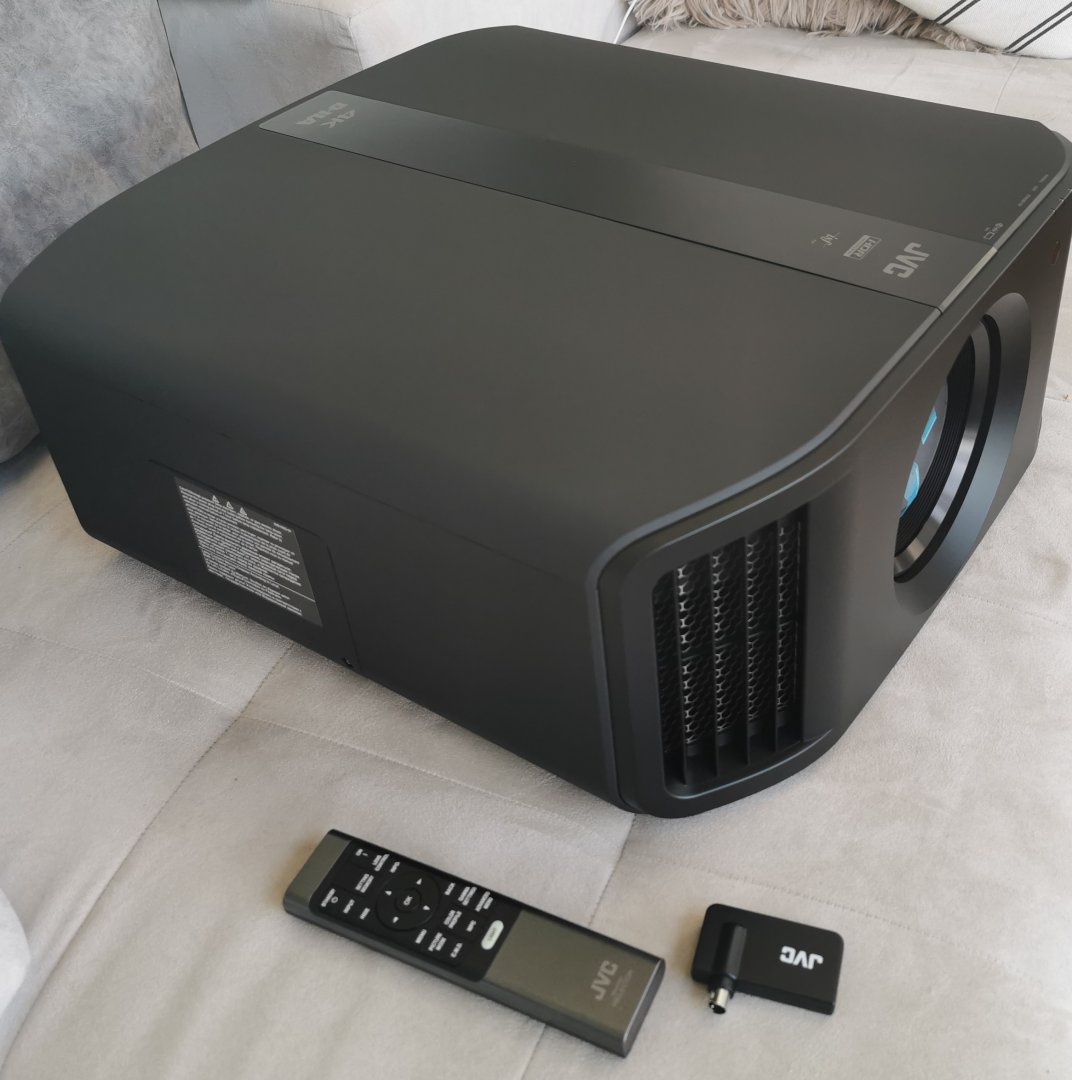

Με την βοήθεια του Μιχάλη μας, του γνωστού Μελιδη που λύνει κάθε πρόβλημα, κρεμάστηκε ο προβολέας στη θέση του.
Έφτιαξα σωστά το κάδρο στο πανί, φοκους, κλπ, και έβλεπα μέχρι τις 5:00 το πρωί! :gotcha: :lol: :lol: :lol:
Η νέα οθόνη είναι εξαιρετική, λάμπει η εικόνα, και το μασκινγκ είναι άριστο, βοηθάει πολύ στο μάτι να καταλαβαίνει υψηλό κοντραστ παντού.
Δε νομίζω να περιμένετε να σας πω αν είναι "καλός" ο Ν7 της JVC, αλλά οι πρώτες εντυπώσεις μου είναι βεβαίως πολύ θετικές, και μια σύγκριση με τον Sony μπορώ ήδη να κάνω.
Λοιπόν, ο Sony είχε καλύτερη κίνηση.
Στανταρακι. Βούτυρο ο Sony, χωρίς artefacts.
O JVC αν φορτώσεις τέρμα την εξομάλυνση κίνησης, φορτώνει αγρίως artefacts, αλλά στην χαμηλή σκάλα είναι οκ, με αρκετά ομαλή κίνηση χωρίς εμφανή artefacts. Αλλά όχι σα τον Sony, σε αυτό το θέμα ο Sony υπερέχει αδιαμφισβήτητα.
Κάπου εδώ όμως, τελειώνει η υπεροχή του Sony..
Η ευκρίνεια του JVC είναι μια σκάλα υψηλότερη (εντελώς ξυράφι), έχει σαφώς μεγαλύτερο κοντραστ στην εικόνα, ιδίως σε σκοτεινά πλάνα, και μια αντιληπτή υπεροχή στο πόσο βαθύ μαύρο βγάζει στα σκοτεινά πλάνα, μια σκάλα καλύτερος εδώ, μάλλον αυτό είναι και το χαρακτηριστικό πλεονέκτημα των JVC.
Βεβαίως είναι ακαλιμπραριστος και εμφανώς φεύγουν τα χρώματα και τα πάντα όλα, φωνάζει "θέλω τον Καστρουνη μου". Δυστυχώς χωρίς καλιμπραρισμα τίποτα δε δουλεύει σωστά, ούτε στην εικόνα ούτε στον ήχο, οπότε υπομονή τώρα, μέχρι να έρθει ο Καστρουνης να τον στρώσει.
Παρόλα αυτά, ήδη δείχνει τα δόντια του, και εντυπωσιάζει σε σκοτεινές σκηνές με υψηλότατο αντιληπτό κοντραστ και εικόνα ξυράφι.
Πάντως για να είμαστε ρεαλιστές, οι διαφορές που μπορώ να καταλάβω ως τώρα με το Sony, δεν είναι "τραγικές", και ταυτόχρονα ο JVC παίζει σε νέο πανί (Stewart studiotek 130 G4), οπότε προφανώς αδικώ στη σύγκριση τον Σόνυ από τα αποδυτήρια..
Βεβαίως θα περιμένω για την τελική εκτίμησή μου να κάνει ο Καστρουνης τα μαγικά του, διότι θυμάμαι χαρακτηριστικά πως στο Sony η διαφορά που έκανε το καλιμπραρισμα του Καστρουνη ήταν χιούτζ....:hi:
Χωρίς καλιμπραρισμα παν τζάμπα αυτά τα μηχανάκια..
Φυσικά το λουματζεν ούτε καν τον αγγίζω, δεν υπάρχει περίπτωση να κάνω τίποτα. Καστρουνης.
Έχω πάντως έντονη την αίσθηση πως έκλεισε το θέμα προβολής φορεβε. ;)

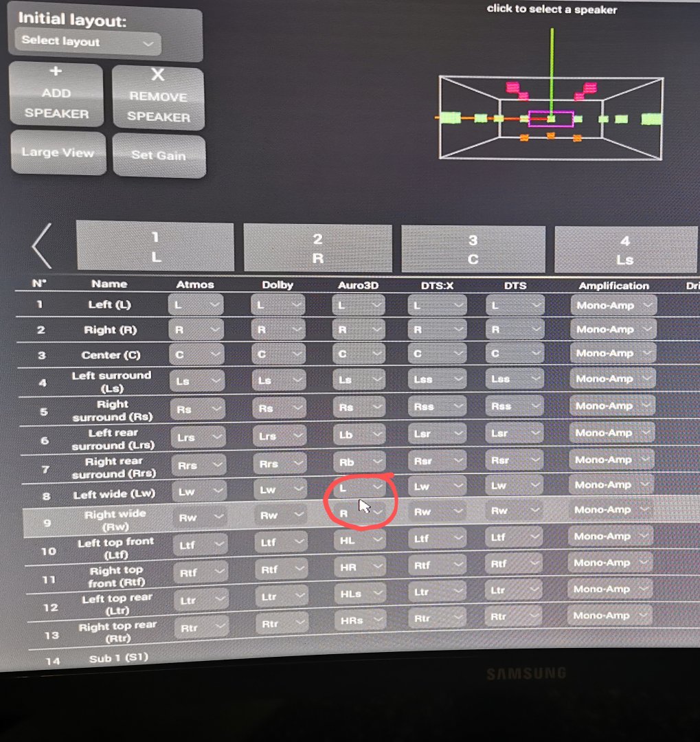

Λοιπόν, τα front wide δεν υπάρχουν στο (μάλλον καλύτερο) 3D upmixing, αλλά υπάρχει δυνατότητα ανάθεσης καναλιών στο λογισμικό του τρινοβ, οπότε έγινε το προφανές, χρησιμοποιούνται σα τα front ηχεία:
Βάζοντας στο auro 3D τα fw να παίζουν ίδιο περιεχόμενο με τα front, έχουμε 4 κυρίως front ηχεία και προφανώς διπλάσιο χεντρουμ από αυτά.

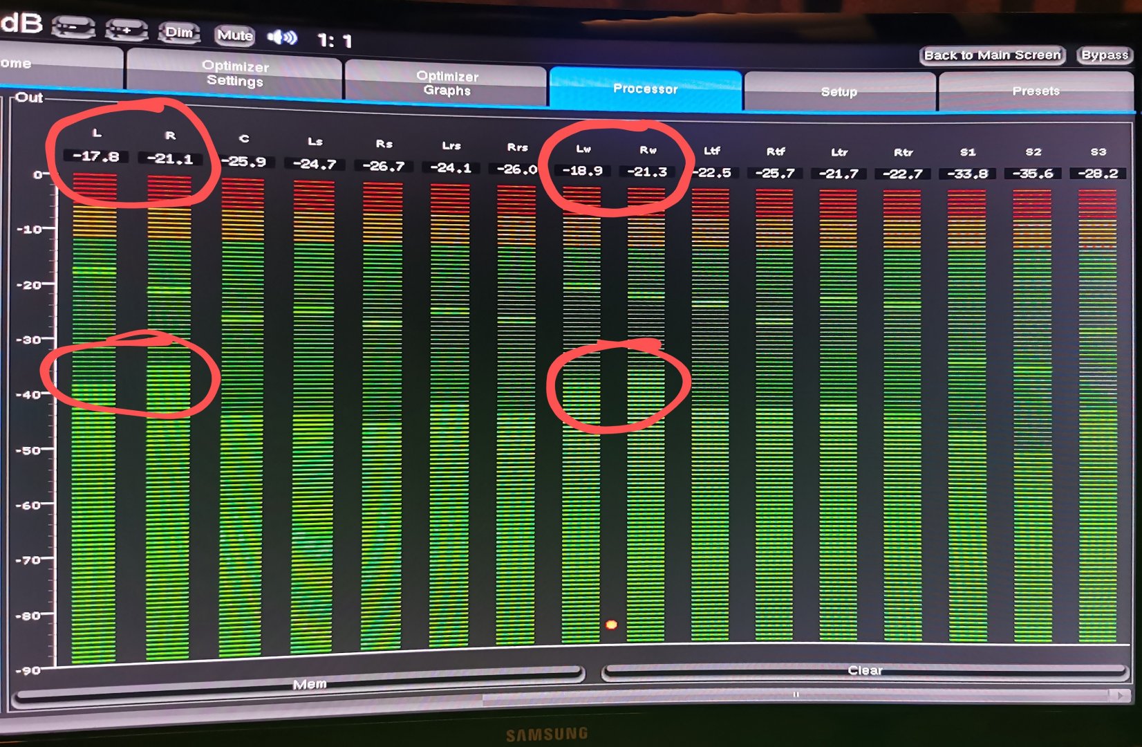

Είναι δηλαδή σα να έχω στο κάθε κυρίως ηχείο μου, 2 γουφερ 8.25" και 2 μιντ και 2 Τουίτερ, οι δυνατότητες απόδοσης δυναμικού εύρους έχουν ανέβει τρομερά.
Βέβαια προκύπτει ένα θέμα, διότι αυξάνει η στάθμη των κυρίως ηχείων και συγκριτικά πέφτει η στάθμη των υπολοίπων ηχείων του πολυκάναλου ιμερσιβ σεταπ.
Αυτό λύνεται υπολογίζοντας τις στάθμες.
Οι μετρήσεις για την ισοσταθμιση πραγματοποιήθηκαν σε στάθμη 82dB, που είναι η μέση τιμή στο εύρος που απαιτεί ο τρινοβ (80-84 dB).
Τα 82 ντεσιμπέλ βγαίνουν αυτή τη στιγμή με την ένδειξη volume του τρινοβ στα -12 dB.
Αυτό επετεύχθη με ελάττωση της ευαισθησίας εισόδου του καθενός 310, στα 94dB/1m στα 0dBu (input gain από την πλάτη των ηχείων) ώστε να μπορώ να χρησιμοποιήσω τον τρινοβ έως και στα 0dB του volume, όπου παρουσιάζει το καλύτερο sinad των σταδίων εξόδου του.
Επανερχόμαστε στο θέμα στάθμης των 4 front ηχείων, διότι χωρίς άλλη ρύθμιση, παίζουν επακριβώς στην ίδια στάθμη: (ένδειξη μετά ισοστάθμισης)
Εδώ βλέπουμε 3D upmixing σε δικαναλη μουσική, όπου τα front έχουν ίση στάθμη με τα fw.
Έτσι, αντί να βγάζει 82 ντεσιμπέλ κάθε κύριο ηχείο (πχ LF+LFW), βγάζει 82+82=85 dB.
Αν υπάρχει διαφορά στάθμης μεταξύ τους 1 ολόκληρο ντεσιμπέλ, τότε η αντιληπτή κατεύθυνση του αντικειμένου έρχεται από το ηχείο που παίζει υψηλότερα.
Αλλάζοντας τις στάθμες σε 78,5dB στο κάθε fw και 79,5dB στο κάθε front, έχουμε το σωστό άθροισμα για το κανάλι αυτό:
78,5+79,5=82 ντεσιμπέλ
Έτσι, εφαρμόζοντας την ανάλογη μείωση στάθμης στα ηχεία αυτά από τις ρυθμίσεις του τρινοβ, δηλαδή:
FL & FR: -2,5dB
FWL & FWR: -3,5dB
Έρχεται σωστό το άθροισμα στάθμης των 4 αυτών ηχείων για σωστή αναπαραγωγή σε πολυκάναλο σεταπ όσον αφορά τις στάθμες με τα υπόλοιπα ηχεία του σετάπ, και βεβαίως παραμένει η χρήση 4 "κυρίως ηχείων", με αποτέλεσμα σημαντικά αυξημένες δυνατότητες αναπαραγωγής δυναμικού εύρους.
